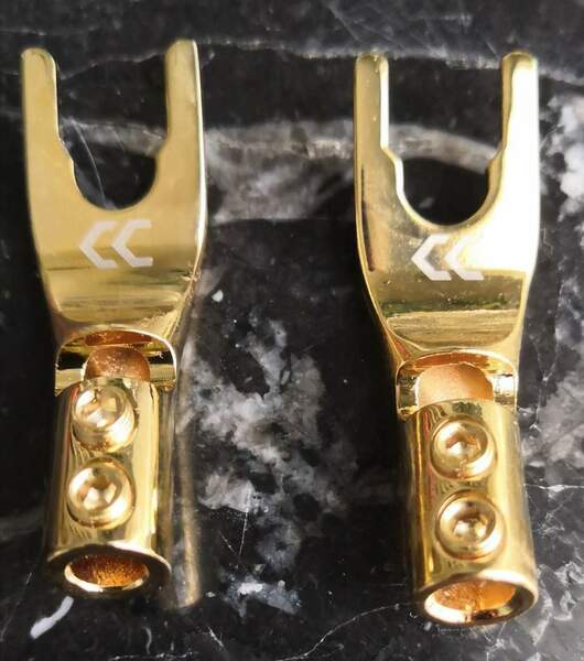

fabbe Inviato 10 Novembre 2021 Condividi Inviato 10 Novembre 2021 @officialsm Ciao, ho assemblato dei cavi Neotech 3004 II terminati con forcelle a serraggio con vite. Il risultato era molto buono ma ho sempre avuto l'idea di collegare con cavo spellato. Quindi ho tolto le forcelle sia lato ampli che casse. Il suono e migliorato in termini di trasparenza, dinamica e profondità. Bel colpo!! Fabrizio 1 Link al commento https://melius.club/topic/5011-guida-autocostruzione-cavi-potenza/#findComment-267074 Condividi su altri siti Altre opzioni di condivisione...

fabbe Inviato 10 Novembre 2021 Condividi Inviato 10 Novembre 2021 @officialsm @officialsmnon ricordo la marca, prese da Audiogears. Sono il rame placcato d'oro. Link al commento https://melius.club/topic/5011-guida-autocostruzione-cavi-potenza/#findComment-267102 Condividi su altri siti Altre opzioni di condivisione...
Chill Inviato 10 Novembre 2021 Condividi Inviato 10 Novembre 2021 Io nel mio piccolo mi sento di consigliarti sempre e comunque terminazioni a vite, proprio come queste qui sopra, e che siano appunto in Rame placcato Argento\Oro, per evitare l'ossidazione del corpo. Per quanto riguarda l'utilizzo di polarità multicavo.... dipende dalla sezione, uno spessore troppo elevato potrebbe portare (anzi, senza il condizionale) a serie difficoltà di assemblaggio, dal punto di vista meccanico, anche utilizzando terminazioni di generosa sezione, per una serie di motivi, uno su tutti l'ingombro, ma anche il peso, la scarsa possibilità di movimento, complessità nella lavorazione eccetera. Meglio a questo punto polarità a cavo singolo, magari di sezione adeguata al sistema (un 4mmq ma anche 6 non fanno male) e terminazioni adatte allo spessore, in modo tale da riuscire ad eseguire un lavoro semplice e il più possibile "pulito". Link al commento https://melius.club/topic/5011-guida-autocostruzione-cavi-potenza/#findComment-267252 Condividi su altri siti Altre opzioni di condivisione...

Chill Inviato 10 Novembre 2021 Condividi Inviato 10 Novembre 2021 @officialsm No, non è assolutamente necessario, anzi.... le terminazioni a vite sono fatte apposta per evitare di usare saldanti.... in questo modo si evita una resistenza di contatto in più. Le terminazioni a vite, soprattutto se doppie a stretta sul conduttore, sono le migliori proprio per questo motivo. Link al commento https://melius.club/topic/5011-guida-autocostruzione-cavi-potenza/#findComment-267274 Condividi su altri siti Altre opzioni di condivisione...

Fischio976 Inviato 10 Novembre 2021 Condividi Inviato 10 Novembre 2021 5 ore fa, fabbe ha scritto: prese da Audiogears. Sono il rame placcato d'oro. 5 ore fa, fabbe ha scritto: . Il suono e migliorato in termini di trasparenza, dinamica e profondità. Bel colpo!! Esattamente quello che ho sentito io ( con cavo Litz ) mai piu forcelle =rame placcato oro==na chiavica-😁 Link al commento https://melius.club/topic/5011-guida-autocostruzione-cavi-potenza/#findComment-267506 Condividi su altri siti Altre opzioni di condivisione...

fabbe Inviato 10 Novembre 2021 Condividi Inviato 10 Novembre 2021 @Fischio976 Pienamente d'accordo con te. Si perde tanto. 1 Link al commento https://melius.club/topic/5011-guida-autocostruzione-cavi-potenza/#findComment-267519 Condividi su altri siti Altre opzioni di condivisione...
