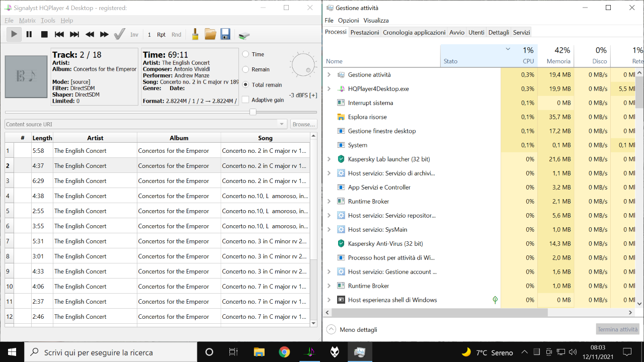

Dubleu Inviato 12 Novembre 2021 Condividi Inviato 12 Novembre 2021 Hqplayer in esecuzione dsd, consumo processore 0.3% La ram con 4gb se hai win 7 è sufficiente. Con wind10 ti consiglio 8gb ed il processore più potente. In realtà hqplayer liscio funziona con qualsiasi pc anche di 10 anni senza problemi. Link al commento https://melius.club/topic/5066-mini-pc-uso-audio/#findComment-268728 Condividi su altri siti Altre opzioni di condivisione...

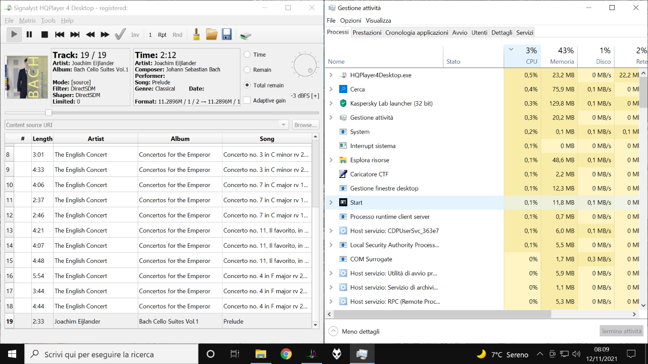

Dubleu Inviato 12 Novembre 2021 Condividi Inviato 12 Novembre 2021 hqplayer liscio dsd128, consumo 0.5-0.8% risorse Link al commento https://melius.club/topic/5066-mini-pc-uso-audio/#findComment-268730 Condividi su altri siti Altre opzioni di condivisione...
