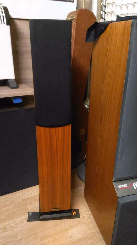

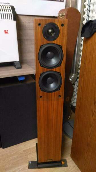

Ciao a tutti ...
Ho appena acquistato delle Indiana Line Arbour 5.2 per 90 euro .
In rete non trovo questo modello ma le 5.20 che sembrano uguali .
Volevo capire se sono le stesse e se il prezzo che le ho pagate è giusto .
All'ascolto mi piacciono molto ..ma non essendo molto esperto non so se è stato un buon acquisto.
Assieme ho portato a casa una testina Sumiko Pearl e anche di questa non mi posso lamentare ...
Grazie.

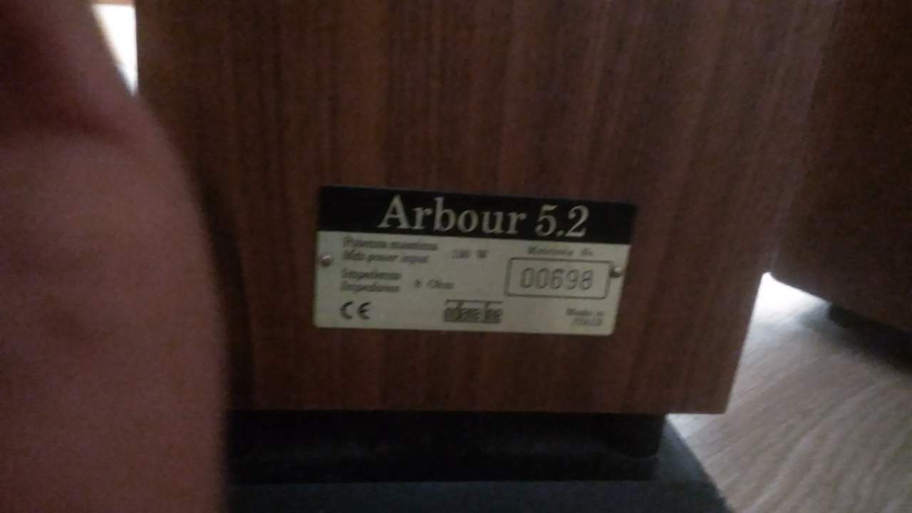

@Gipi
Ciao Gipi,
io non sono un conoscitore di Indiana Line, ma a questo link:
https://www.indianaline.it/archivio-indiana-line/
non ho trovato delle 5.2.
Abbiamo delle Arbour 5, delle 5.02 e delle 5.20.
Prova magari a fotografare il retro dei diffusori, dove spesso viene posta una targhetta identificativa, e a condividere la foto.
https://melius.club/topic/5092-nuove-casse-indiana-line/#findComment-270580
Le 5.2 sono una denominazione usata pochi mesi per le 5.20. Le Arbour 5.02 sono la versione successiva alla 5.20, sono tutte praticamente identiche.
In ordine cronologico:
- 5.2
- 5.20
- 5.02
Dovrebbe cambiare soltanto l'essenza dell'impiallicciatura e la forma della faccia della basetta verso il condotto reflex.
Si tratta di un due vie e mezza con tweeter al ferrofluido, due coni da 13 cm, DCAAV e condotto reflex rivolto a pavimento integrato nella basetta. Il cabinet è in mdf con impiallacciatura in vero legno.
Si tratta di un modello di enorme successo per cui il prezzo è dovuto anche al grosso numero di esemplari in circolazione, insomma è tutt'altro che rara.
Non ha punti deboli, salvo il ferrofluido che potrebbe seccarsi e richiedere il ripristino.
Il suono era il top nella sua fascia di prezzo e oltre, il reflex a pavimento conferisce ai bassi una insospettabile immanenza.
Provate con NAD 320 e Rotel RA01, il migliore abbinamento è stato con il Virtue ONE. Ti consiglio amplificazione in classe D (si sposa molto bene al ferrofluido) da 40/50 watt con un buon fattore di smorzamento. Niente valvole.
Ottimo acquisto, complimenti e non far mancare al mobile una bella incerata ogni estate.
