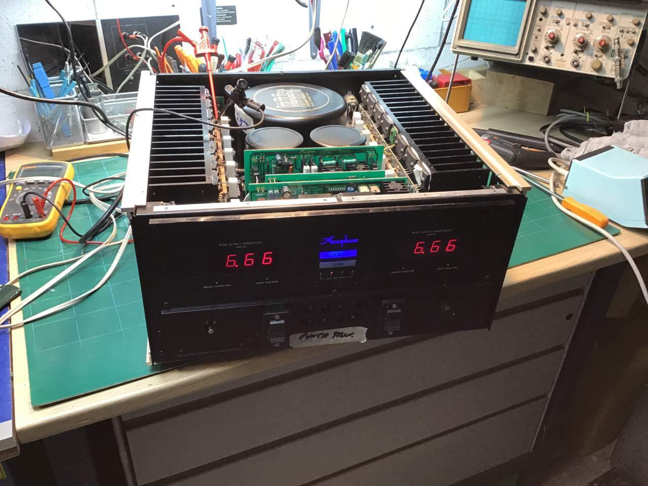

Ho portato   ACC. P600 dal mio tecnico di fiducia, con un problema al display digitale.
Il display si illumina ma presenta 666 o 000,gli aggiornamenti di lettura arrivano ma non vengono

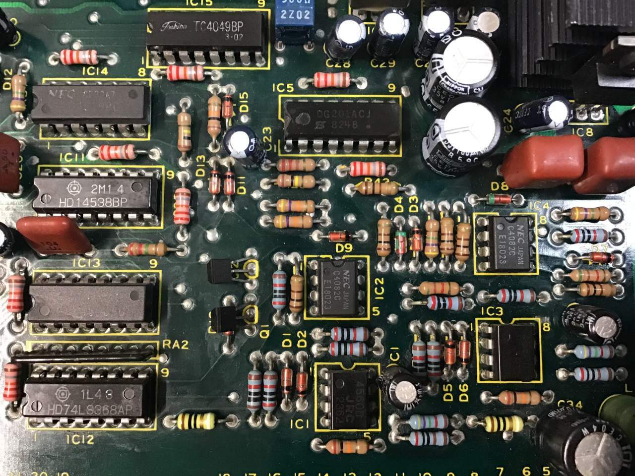

visualizzati .Due schede logiche si adoperano per questa lettura , la prima ha a bordo
due microcontroller (con firmware proprietario) , conversione A/D e alimentazioni .

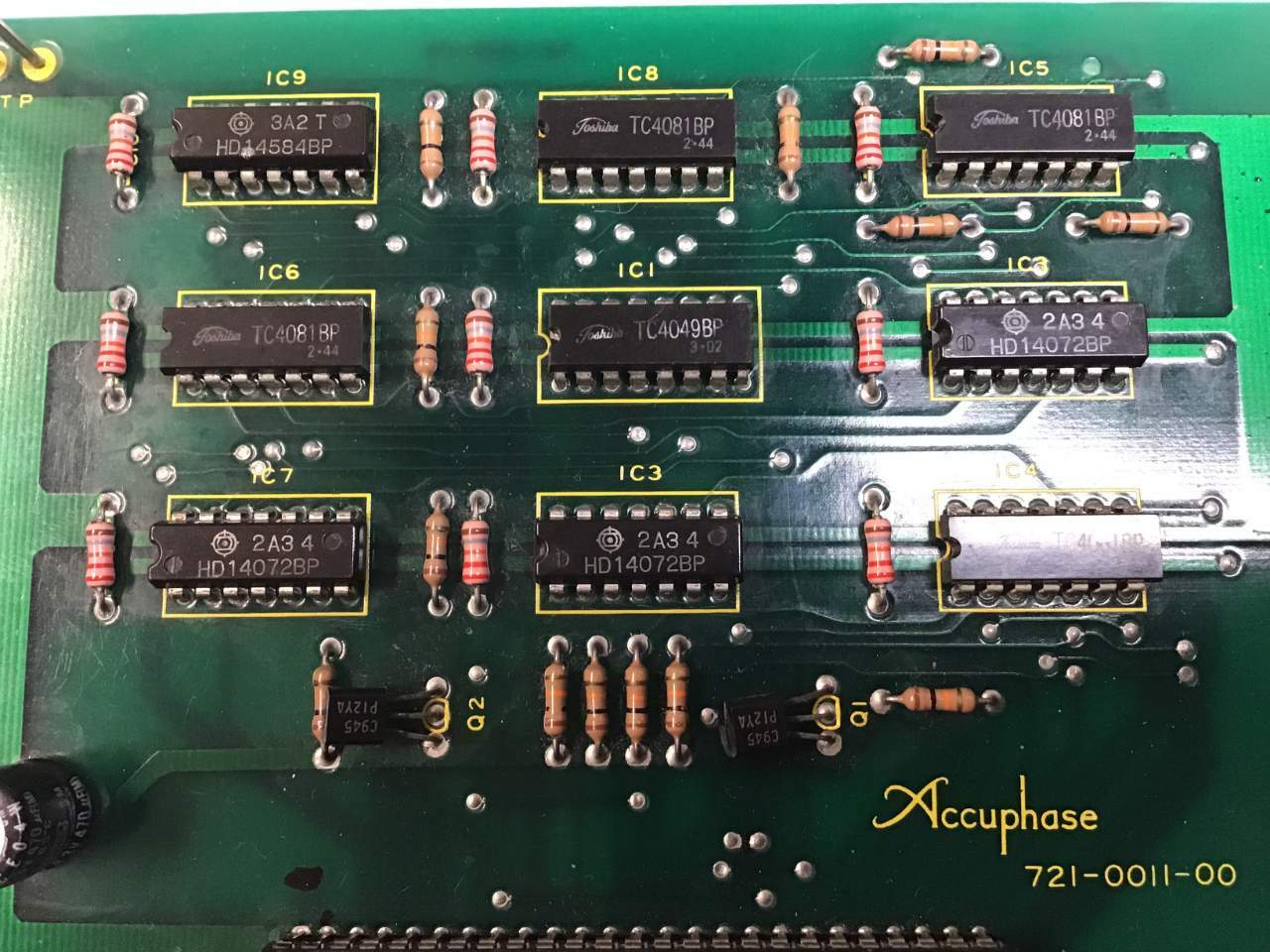

La seconda monta logica CMOS che dovrebbe pilotare i display .
L’unica cosa che ha rilevato su questa è la tensione di alimentazione di circa 4,4V contro i 5V necessari .
Potrebbe essere uno di questi chip difettoso . Non è possibile fare un test causa la difficile accessibilità
della scheda quando montata e l'assenza di ogni tipo di schema .
Sostituiti tutti integrati su scheda logica , stesso risultato, display tutto 666
Sostituiti altri 4 su altra scheda display , uguale .
