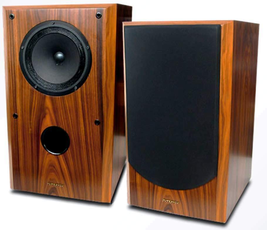

@magoturi mi sa che dato l'anzianetà del diffusore....si faccia molto fatica a trovarle....e in perfette condizioni...
non sarei molto propenso a trovare diffusori con 20 anni e oltre di funzionamento.....mi piacerebbe qualcosa di attuale....
