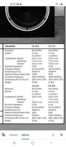

Kingalef Inviato 14 Novembre 2021 Condividi Inviato 14 Novembre 2021 Un saluto a tutti. Mi sapreste indicare un crossover da acquistare per i diffusori pioneer cs-777 tra quelli disponibili tra i vari canali di vendita? Grazie Link al commento https://melius.club/topic/5128-diffusori-pioneer-cs-777/ Condividi su altri siti Altre opzioni di condivisione...
Kingalef Inviato 14 Novembre 2021 Autore Condividi Inviato 14 Novembre 2021 Con le varie specifiche non so proprio orientarmi. Ho trovato i dati dei diffusori che allego. Link al commento https://melius.club/topic/5128-diffusori-pioneer-cs-777/#findComment-271561 Condividi su altri siti Altre opzioni di condivisione...
Moderatori joe845 Inviato 15 Novembre 2021 Moderatori Condividi Inviato 15 Novembre 2021 non si possono adattare crossover a diffusori ammesso che non siano pezzi di ricambio. o a meno che tu non accetti un risultato che potrebbe essere abbastanza differente dall'originale. G Link al commento https://melius.club/topic/5128-diffusori-pioneer-cs-777/#findComment-271843 Condividi su altri siti Altre opzioni di condivisione...

viale249 Inviato 15 Novembre 2021 Condividi Inviato 15 Novembre 2021 @Kingalef mi sfugge il perché della domanda: devi riutilizzare i driver? Se invece è un tentativo di miglioramento lascia stare, sono diffusori molto economici nati per completare l'offerta dei rack e dalle scarse prestazioni... Link al commento https://melius.club/topic/5128-diffusori-pioneer-cs-777/#findComment-272336 Condividi su altri siti Altre opzioni di condivisione...
