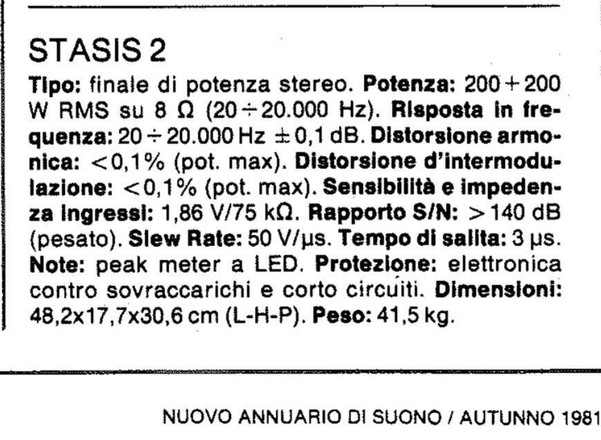

magoturi Inviato 16 Novembre 2021 Condividi Inviato 16 Novembre 2021 @Discopersempre2 ok, finalmente l'ho trovato nell'annuario di Suono 1981: almeno in teoria il Pioneer non e' sufficiente con la sua uscita di 1V rms poiche' sia lo stasis 2 che il piccolo 3 hanno una sensibilita' d'ingresso di 1,86V.... SALVO. 1 Link al commento https://melius.club/topic/5130-gain-pioneer-c-21/page/2/#findComment-272698 Condividi su altri siti Altre opzioni di condivisione...

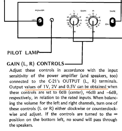

TheoTks Inviato 16 Novembre 2021 Condividi Inviato 16 Novembre 2021 Non so se sia utile... 1 1 Link al commento https://melius.club/topic/5130-gain-pioneer-c-21/page/2/#findComment-272786 Condividi su altri siti Altre opzioni di condivisione...
Discopersempre2 Inviato 16 Novembre 2021 Autore Condividi Inviato 16 Novembre 2021 @TheoTks Se ho capito bene, per le mie modestissime conoscenze tecniche e la mia ancora meglio "padronanza" con la lingua inglese, mettendo il gain al centro avrei 1v, da sx al centro max 0.5v e dal centro fino in fondo 2v; ergo con il mio finale data la sua sensibilità di 1.86v, dovrei tenere il gain praticamente al massimo o sbaglio. Link al commento https://melius.club/topic/5130-gain-pioneer-c-21/page/2/#findComment-272859 Condividi su altri siti Altre opzioni di condivisione...
Pimpinotto Inviato 16 Novembre 2021 Condividi Inviato 16 Novembre 2021 1 ora fa, Discopersempre2 ha scritto: Se ho capito bene, per le mie modestissime conoscenze tecniche e la mia ancora meglio "padronanza" con la lingua inglese, mettendo il gain al centro avrei 1v, da sx al centro max 0.5v e dal centro fino in fondo 2v; ergo con il mio finale data la sua sensibilità di 1.86v, dovrei tenere il gain praticamente al massimo o sbaglio. Esatto. Il post di TheoTks/Franco spiega "perfettamente" quanto hai chiesto, attingendo dal manuale di istruzioni. I regolatori di guadagno, nella posizione 0dB, sono ottimizzati per finali con sensibilità di 1Volt, che è anche la sensibilità del suo finale "abbinato" (Pioneer M22). 1 Link al commento https://melius.club/topic/5130-gain-pioneer-c-21/page/2/#findComment-272979 Condividi su altri siti Altre opzioni di condivisione...

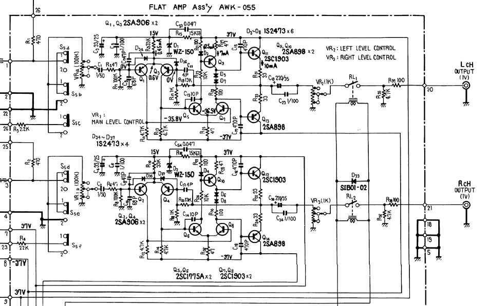

Pimpinotto Inviato 16 Novembre 2021 Condividi Inviato 16 Novembre 2021 25 minuti fa, Discopersempre2 ha scritto: Appena posso farò le prove che mi avete, gentilmente, consigliato sperando di non dover mettere proprio al massimo il gain per non saturare il suono. Farò sapere, grazie ancora😉. Il potenziometri per la regolazione del guadagno sono posti direttamente sull'uscita. Teoricamente il suono più "puro" lo dovresti avere con il guadagno al massimo perchè, in pratica, il segnale non passa attraverso lo strato resistivo dei potenziometri (nello schema sono VR2 e VR3) 1 Link al commento https://melius.club/topic/5130-gain-pioneer-c-21/page/2/#findComment-273042 Condividi su altri siti Altre opzioni di condivisione...
