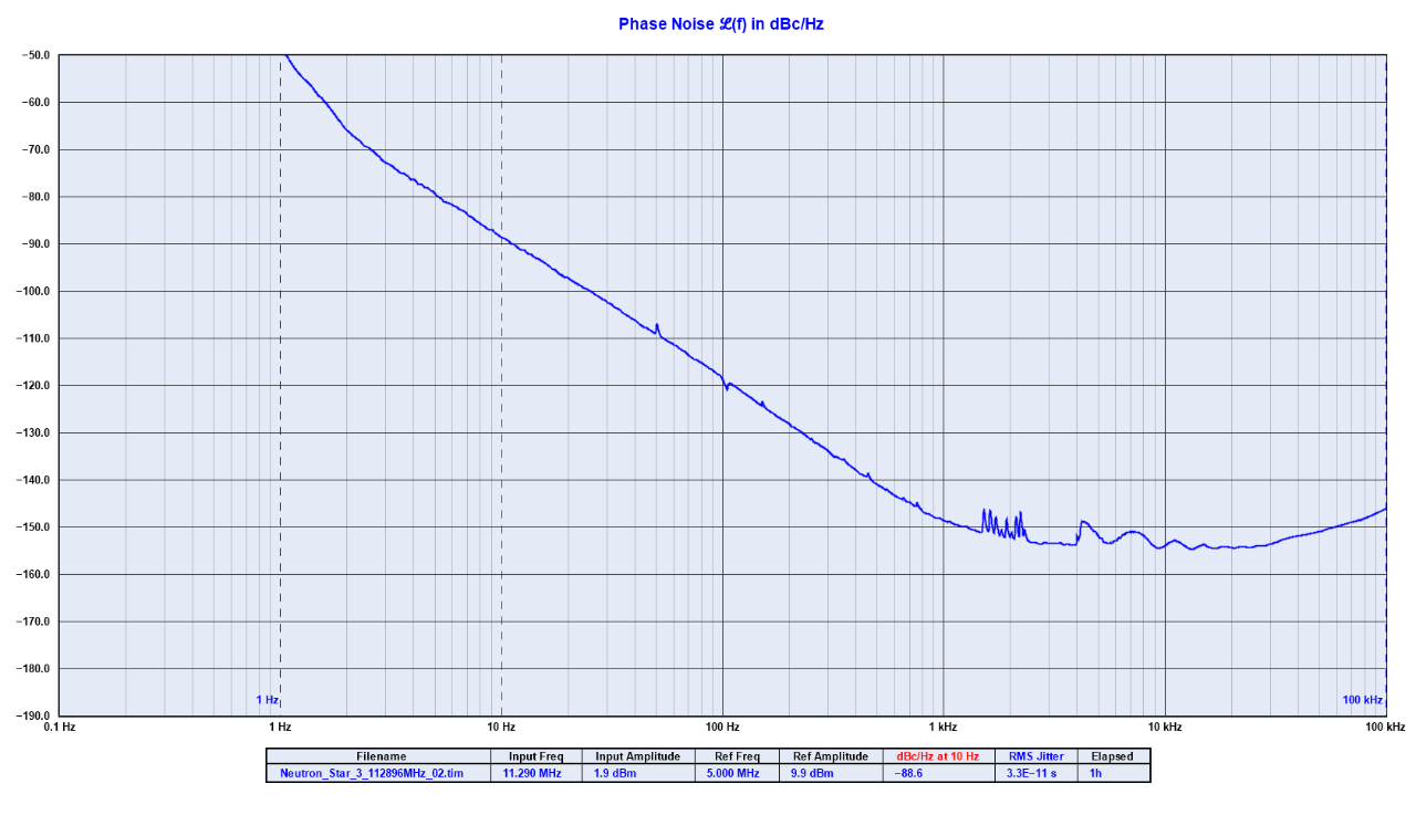

Questo è un messaggio popolare. Andrea Mori Inviato 26 Marzo 2022 Questo è un messaggio popolare. Condividi Inviato 26 Marzo 2022 6 minuti fa, Ggr ha scritto: Sono un appassionato di tecnica, ma il jitter nel panorama audio, è quello più sfuggente ma anche molto ben misurabile. Il fatto che sia sfuggente e misterioso, fa un po la fortuna dei vari produttori, che fanno a gara per sconfiggerlo, sapendo bene che non ci riusciranno mai, semplicemente perché c'è un jitter interno ai chip stessi, che nessun clock esterno può abbattere. Inoltre dai molti scritti che ci sono in rete, per avere effetti udibili occorre arrivare a livelli molto alti, quindo mi chiedo. Siamo sicuri che il marketing non ci sta marciando un po su sta storia del jitter? Mi dispiace correggerti ma posso assicurarti che il jitter interno ai componenti (se ben progettati) è praticamente nullo, ovvero limitato a pochissimi dB di noise floor, che praticamente non ha nessuna influenza sul valore del jitter. Te lo posso assicurare perché ho effettuato parecchie misurazioni di rumore di fase (nel dominio della frequenza, ovvero del jitter nel dominio del tempo dato che le due grandezze sono indissolubilmente legate da relazioni matematiche precise) su vari componenti attivi (quelli passivi non aggiungono jitter), ed ho riscontrato che il rumore di fase era praticamente lo stesso prima e dopo il dispositivo attivo, solo il noise floor leggermente più alto a 100kHz dalla portante, quindi totalmente ininfluente sul jitter dato che questo è dominato dal rumore di fase ravvicinato. In pratica ho misurato rumore di fase e jitter di un oscillatore con uscita sinusoidale e poi l'ho misurato nuovamente all'uscita di uno squadratore basato su porte CMOS (conversione da onda sinusoidale a onda quadra necessaria per pilotare un DAC). Il risultato era praticamente identico, quindi i componenti non hanno minimamente aggiunto jitter. 3 Link al commento https://melius.club/topic/5136-master-clock-quali-benefici/page/19/#findComment-413552 Condividi su altri siti Altre opzioni di condivisione...

Andrea Mori Inviato 26 Marzo 2022 Condividi Inviato 26 Marzo 2022 @captainsensible Anche in questo caso non è come sostieni. I miei oscillatori, rigorosamente auto costruiti ma con prestazioni misurate migliori di quelle del Mutec Ref10 Se120, sono posizionati in box separati ad un metro di distanza dal dac. In realtà sono collegati tramite cavo coassiale RG400 terminato con connettori SMA ad un buffer Fifo. Qui il segnale sinusoidale viene squadrato, diviso ed infine inviato al dac tramite cavi u.fl. Ho misurato il jitter direttamente sul dac e non ho rilevato alcun degrado rispetto al clock trasmesso dagli oscillatori. Dipende tutto da come si fanno i collegamenti ma posso assicurarti che se questi sono fatti correttamente non c’è il minimo problema. Link al commento https://melius.club/topic/5136-master-clock-quali-benefici/page/19/#findComment-413788 Condividi su altri siti Altre opzioni di condivisione...

Andrea Mori Inviato 26 Marzo 2022 Condividi Inviato 26 Marzo 2022 31 minuti fa, captainsensible ha scritto: Devi vedere cosa può succedere sui bus. Come lo hai misurato il Jitter ? CS Scusa ma non c’è alcun bus, il buffer Fifo pilota direttamente il dac (bck, data right, data left e latch enable). La misura del jitter l’ho fatta con un Timepod 5330A. Link al commento https://melius.club/topic/5136-master-clock-quali-benefici/page/19/#findComment-413826 Condividi su altri siti Altre opzioni di condivisione...
