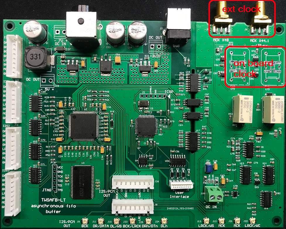

bibo01 Inviato 1 Aprile 2022 Condividi Inviato 1 Aprile 2022 14 ore fa, Andrea Mori ha scritto: Per un progetto DAC DSD come quello di ipoci sono necessari due oscillatori a frequenze multiple delle due famiglie di sample rate, nello specifico credo 22.5792MHz e 24.576MHz. Certo. Nel tuo clock quale oscillatore hai utilizzato ? Link al commento https://melius.club/topic/5136-master-clock-quali-benefici/page/32/#findComment-418604 Condividi su altri siti Altre opzioni di condivisione...
Andrea Mori Inviato 1 Aprile 2022 Condividi Inviato 1 Aprile 2022 6 ore fa, bibo01 ha scritto: Certo. Nel tuo clock quale oscillatore hai utilizzato ? Non ho utilizzato prodotti commerciali, ho progettato e realizzato l'oscillatore. Se invece intendi quali frequenze, nel mio sistema uso 5.6448MHz e 6.144MHz, che poi sono le frequenze alle quali si raggiungono le migliori prestazioni per le caratteristiche fisiche del cristallo. Non sempre però è possibile usare frequenze di clock così basse, dipende dal tipo di DAC e dal massimo sample rate che si vuole ottenere. Con il mio DAC e le frequenze suddette arrivo fino a 176.4/192 kHz, se volessi arrivare a 384kHz dovrei raddoppiare le frequenze. Con i DAC SABRE, normalmente, per arrivare a 192kHz servono clock almeno a 22.5792/24.576 MHz. Link al commento https://melius.club/topic/5136-master-clock-quali-benefici/page/32/#findComment-418713 Condividi su altri siti Altre opzioni di condivisione...

Andrea Mori Inviato 1 Aprile 2022 Condividi Inviato 1 Aprile 2022 1 ora fa, fabbe ha scritto: io sono di Viareggio. Quando hai completato il tuo DAC mi piacerebbe ascoltarlo, se possibile. Volentieri, l'unica cosa è che dobbiamo farlo da te perché il mio impianto è work in progress (ampli ancora da progettare, diffusori per ora ho solo i driver). Ho ordinato proprio oggi l'ultima revisione della scheda DAC (versione Lite), probabilmente gli assemblatori cinesi riescono a spedirmela in una ventina di giorni, quindi se sei disponibile potremmo organizzare a fine mese o inizio Maggio. Link al commento https://melius.club/topic/5136-master-clock-quali-benefici/page/32/#findComment-419564 Condividi su altri siti Altre opzioni di condivisione...
