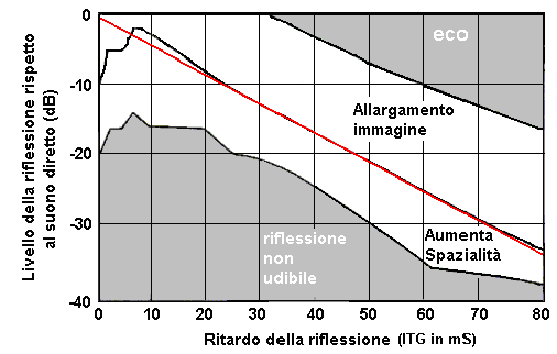

Se non hai voglia di leggere lo studio di Toole ti posto una figura...
Fonte della figura ricavata dalla pubblicazione di Toole:
https://audioitalia.mondoforum.com/viewtopic.php?t=3439
Servirebbe un 3D a parte, comunque le diffrazioni ai bordi (diffusore) vanno limitate come la peste in quanto localizzano la sorgente, di contro con le riflessioni ci si può fare quello che si vuole, l'importante e che ci sia un equilibrio razionale tra perdita del canale virtuale centrale e allargamento del palcoscenico

18 minuti fa, Vmorrison ha scritto:
@Bunker quella figura la conosco…da decenni! Non c’entra niente con quello che sostieni.
Se dici che non c'entra niente vuol dire che non hai letto lo studio...
21 minuti fa, Vmorrison ha scritto:
riflessioni utilissime ma riflessioni
...e di questo che parlavo. Se la riflessione avviene entro un certo tempo non è distinguibile temporalmente dalla sorgente principale. Pertanto la sorgente appare spostata in corrispondenza del punto mediano tra sorgente principale e sorgente riflessa. Dunque se  uno strumento è posizionato per essere normalmente localizzato in corrispondenza del diffusore, verrà localizzato al di fuori di esso.
Comunque qui siamo OT, dunque meglio chiudere...
