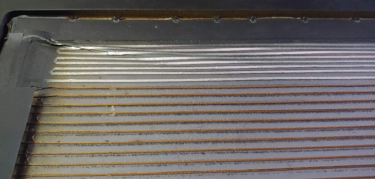

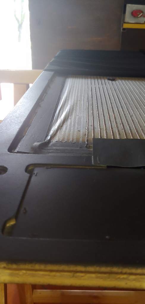

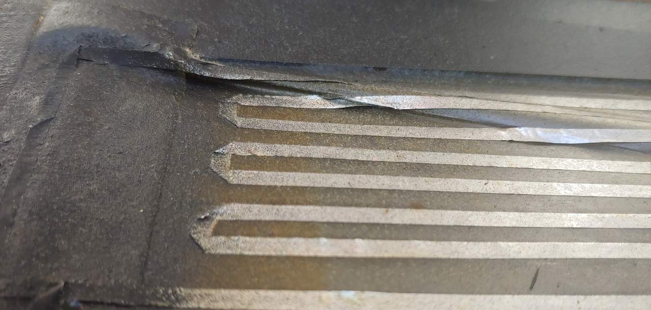

Buonasera a tutti,
vorrei chiedere un aiuto per quanto accaduto alla mie Magneplanar MMG
Dopo aver smontato con cautela il pannello ho visto chiaramente questa situazione!
Il film di alluminio non è scollato ma il foglio di mylar è lasco.
Mi chiedo come sia possibile ciò che si vede nelle foto - che il diffusore sia uscito dalla fabbrica così?
Qualcuno sa indicarmi un riparatore a Treviso o in Veneto in generale?
Grazie
Impossibile che sia uscito di fabbrica così - i pannelli vengono controllati e suonati uno ad uno.
Forse questo pannello ha subìto un discreto urto.
Comunque, sembra che il mylar si sia "scollato" in un lato/angolo.
Dubito che possano essere riparate perfettamente da un privato. Anche se si riuscisse a riposizionare il mylar, non sarebbe probabilmente corretto perchè il foglio di mylar ha una tensione particolare impostata di fabbrica.
Alla Magneplanar potrebbero ripararle, ma non so se vale la pena rispedirle in US.
https://melius.club/topic/5149-riparazione-magneplanar/#findComment-600250
Hanno preso evidentemente una botta.
Non è difficile rimetterle in sesto e non sono diffusori dalla tecnica costruttiva sovraffina, anzi... Sono parecchio "un tanto al kilo" nella realizzazione di fabbrica.
I pannelli non sono tesi con tolleranze millimetriche e le spire delle bobine mobili sono incollate con la pennellessa e colla a tonnellate...
Diciamo che la pulizia e la precisione non è nelle loro "corde"
Se ti armi di santa pazienza e un luogo ben ventilato e due cavalletti, le sdrai, le pulisci con acetone dove trovi fili scollati e poi con un poi di bostick diluito, un pennellino e un po di delicatezza, reincolli tutto.
https://melius.club/topic/5149-riparazione-magneplanar/#findComment-600523
Discutibile. Comunque, ogni modello ha una specifica tensione er il mylar che non credo sia riproducibile facilmente in proprio.
Qui si tratta del mylar, non dei fili scollati.
https://melius.club/topic/5149-riparazione-magneplanar/#findComment-600532
@bibo01 capisco che non ne hai smontate e riparate nessuna da quello che dici.
Le tolleranze sono l'ultimo dei problemi sulle Magnepan.
Non per nulla loro "tarano" i pannelli DOPO averli prodotti, non prima(sono quei "bottoncini" che si vedono sui pannelli in posizioni sempre diverse.
I fili con il tempo si ossidano e si scollano, inesorabilmente.
Dimenticavo: il mylar è incollato su delle strisce di metallo che sono a loro volta incollate e inchiodate sulla struttura di legno.
Niente di tecnologicamente stabile e rigido nel tempo.
https://melius.club/topic/5149-riparazione-magneplanar/#findComment-600584
@Oscar Sei in errore su più fronti e anche sulla mia conoscenza "interna" dei pannelli.
Comunque, Magnepan ha un rig speciale proprio per la tensione del mylar e, come detto in precedenza, ogni modello ha la sua specifica. ...e da come parli, tu lo rincolleresti "a caso"
https://melius.club/topic/5149-riparazione-magneplanar/#findComment-600700
