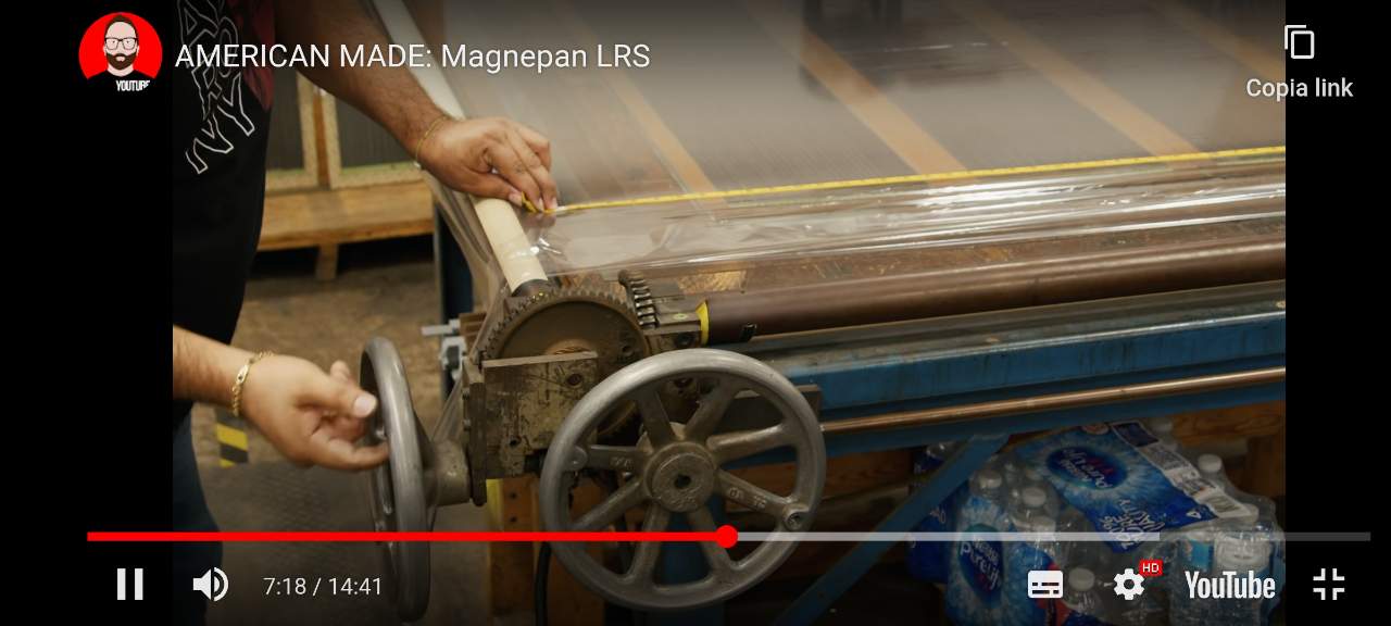

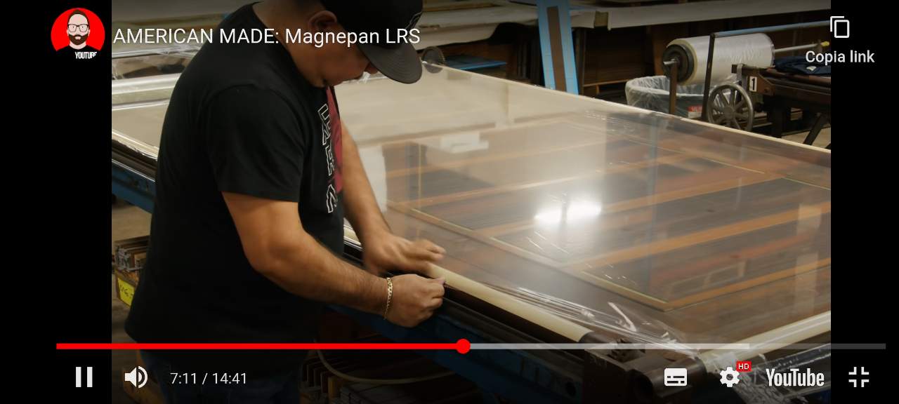

@bibo01 pubblichi dei video e neanche li vedi?
Dove vedi il tensionamento "preciso"?
Qui lo fanno un tanto al kg a mano e come viene, viene... Idem per le serpentine delle bobine mobili.
Tutto fatto a mano e via, pedalare...
La precisione non è di casa Magnepan.
@bibo01 notare la "precisione" nel tirare la membrana...
https://melius.club/topic/5149-riparazione-magneplanar/page/2/#findComment-601405
Nel video pubblicato da @bibo01 trovo che ci sia una grande capacità manuale da parte degli operatori, poche attrezzature fatte in casa e pochissima tecnologia, per il tensionamento del mylar si utilizza un metro e con la manovella si raggiunge una misura prestabilita pensavo di vedere almeno un dinamometro per verificare la tensione, poi biadesivo e colle irrorate a go go. Da possessore di un paio di maggie non posso dire che suonino male anzi, ma che ci sia tanta tecnologia be questo lascia a desiderare. Nota. la data apportata sulla striscia adesiva è del 2021 quindi è lecito pensare che poco sia cambiato dalla prima maggie costruita.

8 ore fa, bibo01 ha scritto:
Allora hai bisogno di rinfrescarti la memoria su come il mylar nelle Magnepan viene tensionato:
Tendono semplicemente il mylar, niente di tecnologico. Manualità allo stato puro. Si va a spanne, funziona lo stesso evidentemente.
https://melius.club/topic/5149-riparazione-magneplanar/page/2/#findComment-601446
@mla la manualita sicuramente serve, vista la spiccata artigianalita delle stesse, la specializzazione/esperienza un po meno.
Di tutte quelle che mi sono passate per le mani dello stesso modello non ho trovato due pannelli uguali(dall'etichetta interna si capiva che l'operatore era diverso e la manualita di conseguenza).

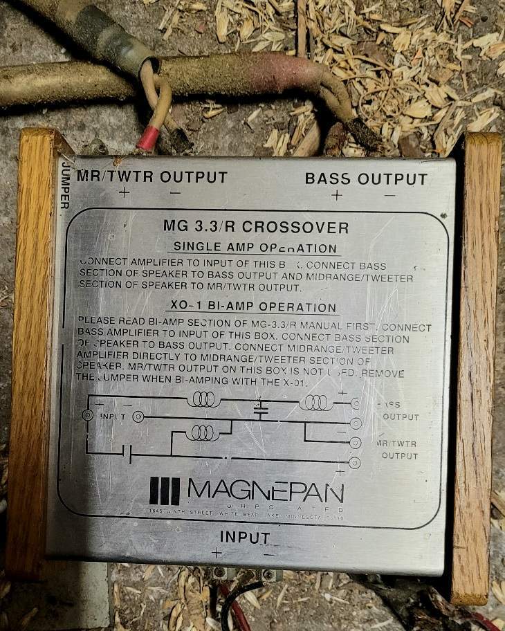

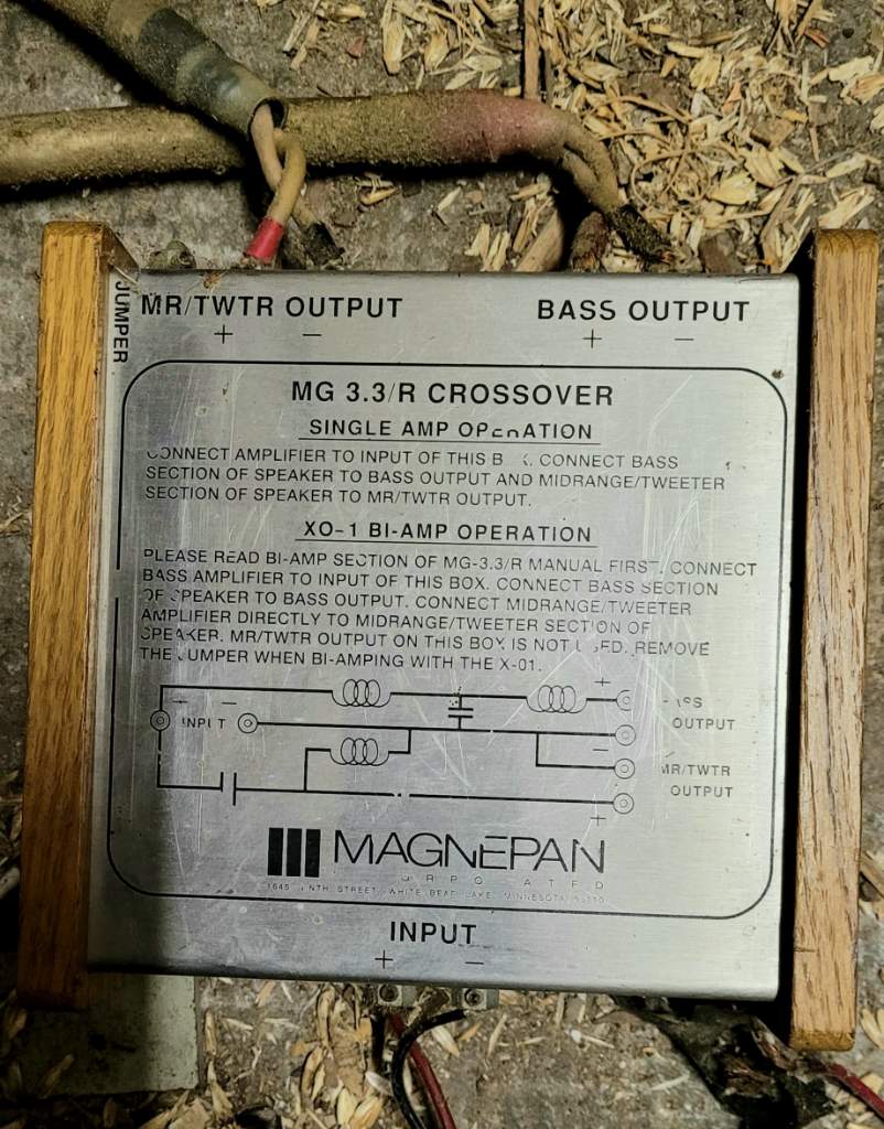

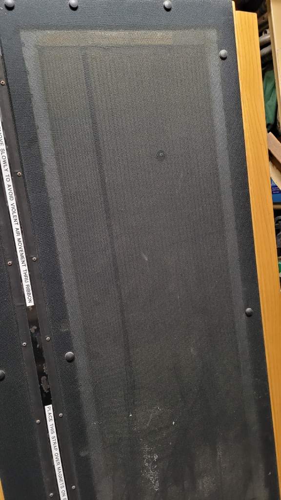

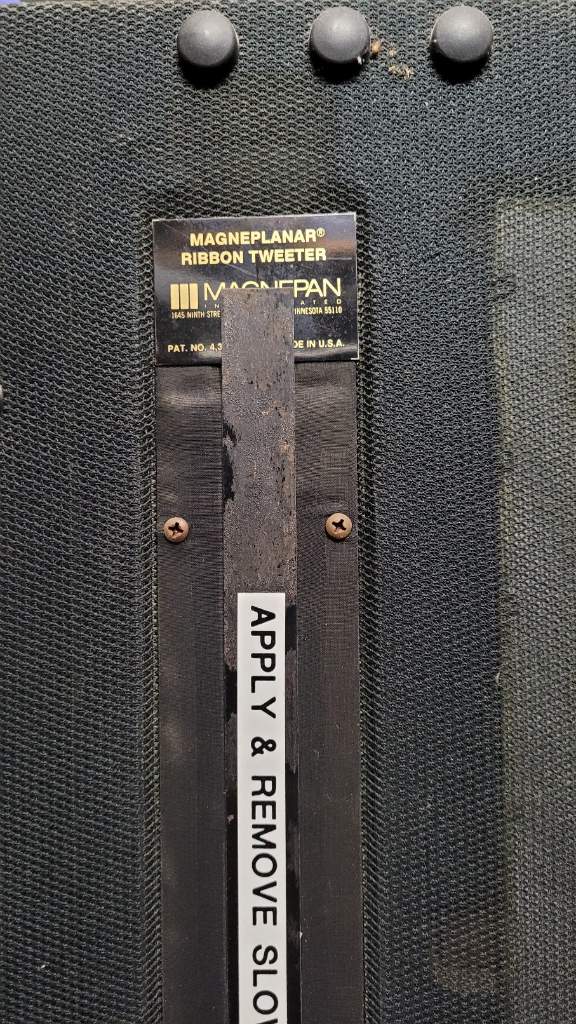

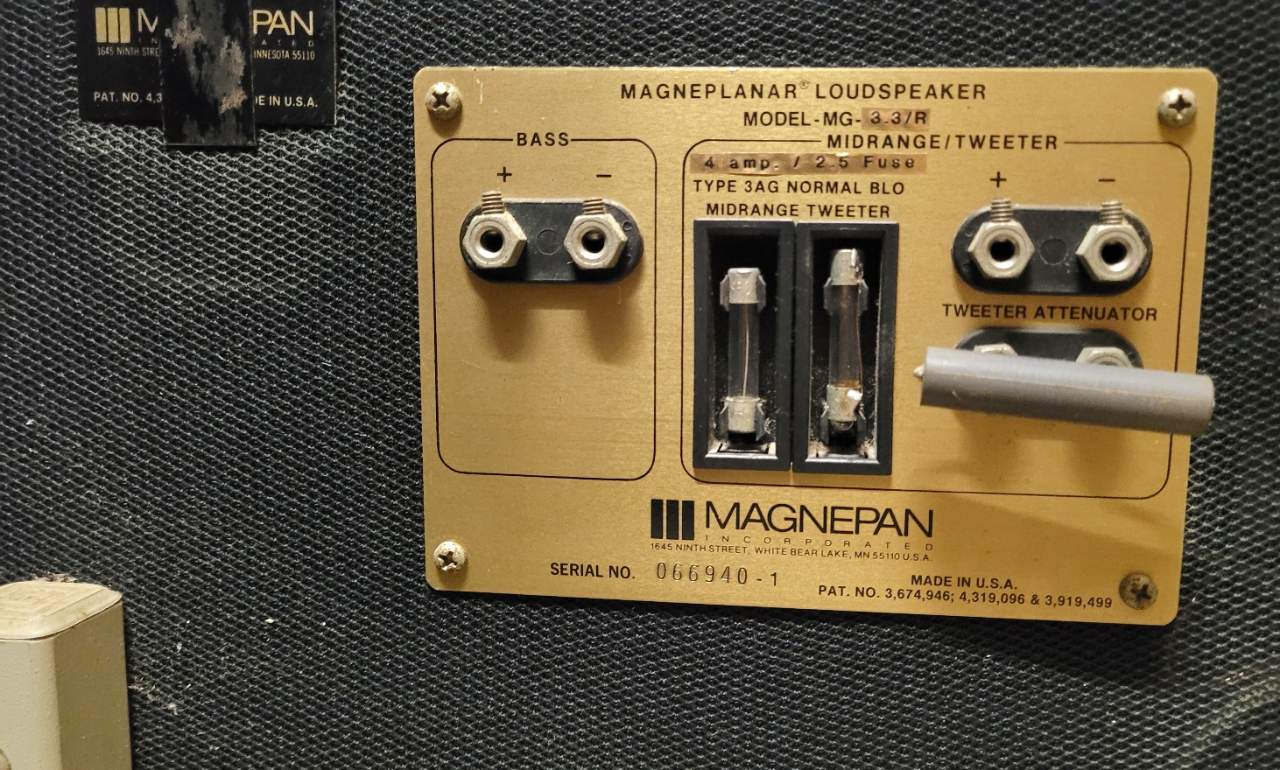

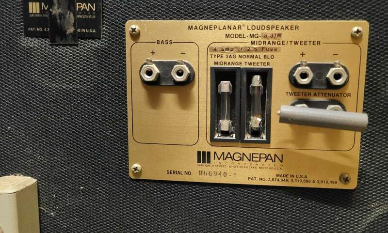

Salve a tutti, dopo una ventina di anni...e dopo la pensione, vorrei ripristinare le mie MG3  3/R; a suo tempo andarono in cantina perché iniziarono a gracchiare (scollamento ?). I tweeter dovrebbero essere buoni, come li lasciai.
Abito a Palermo e sia per distanze che per i costi vorrei provare a ripararle in casa.
Suggerimenti iniziali, per esempio come mettere allo scoperto il pannello ?20210209_124051.thumb.jpg.9e34fcb4c717886f1e14395890bc6b84.jpg20230121_144232.thumb.jpg.c68bc65509c87ebd71baaeb59a6a915a.jpg20210209_124702.thumb.jpg.27548abbdc3b9373446d91e289ba8ef0.jpg20210209_124624.thumb.jpg.dfe7a6ffe5e41075ca8f5e05eeb64009.jpg
Grazie
Paolo
