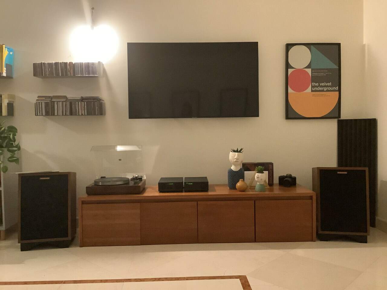

Questo è un messaggio popolare. Velvet Inviato 17 Novembre 2021 Questo è un messaggio popolare. Condividi Inviato 17 Novembre 2021 Il 16/11/2021 at 13:41, damn2k ha scritto: Salve, questo è il mio primo post in questo forum. attualmente il mio impianto è composto da diffusori Falcon LS3/5A su stand SAA, pre NAIM nac72, finale NAIM nap140, lettore CD NAIM CDX e giradischi LINN SONDEK con braccio ittok e testina dynavector 10x5. dopo un po’ di spostamenti per trovare il giusto compromesso nel soggiorno ho spostato tutto l’impianto sulla parete più corta. ascolto molto di sera al rientro da lavoro ma purtroppo per “far entrare in coppia le Falcon” ed ascoltare bene sono costretto ad alzare un po’ il volume ma poi lo ritengo troppo alto, di conseguenza abbasso ma perdo di “chiarezza”. quando avevo le klipsch heresy accoppiate all’audio Innovations 500 il fatto di ascoltare bene a basso volume mi piaceva molto e credo che dipenda dall’amplificazione perché con dei finali leak tl12 plus con le heresy avevo lo stesso problema di ora con le Falcon ed i NAIM. tutto sto preambolo per chiedervi se per vostra esperienza diretta avete avuto amplificazioni con le 3/5 che permettano di ascoltare “bene e tutto” anche a basso volume. grazie davide Hai un impianto senza apparenti difetti. Però se posso metterci la mia esperienza, gli eccellenti NAP non so quanto siano un matrimonio felice con le LS3/5a. In un impianto secondario ho in effetti un NAP 110 chrome bumper collegato alle BBC e non va male, ma specie per ascolti a basso volume proverei qualche altra accoppiata. Anche in casa Quad, per dire. Più in generale, io sono fra quelli che sostengono che aver eliminato il tasto loudness da amp e preamp sia stata una gran sciocchezza. Usato come si dovrebbe usare (ovvero a volume basso), ha molto senso. 4 Link al commento https://melius.club/topic/5155-ls35a-e-ascolti-a-basso-volume/page/2/#findComment-273839 Condividi su altri siti Altre opzioni di condivisione...
