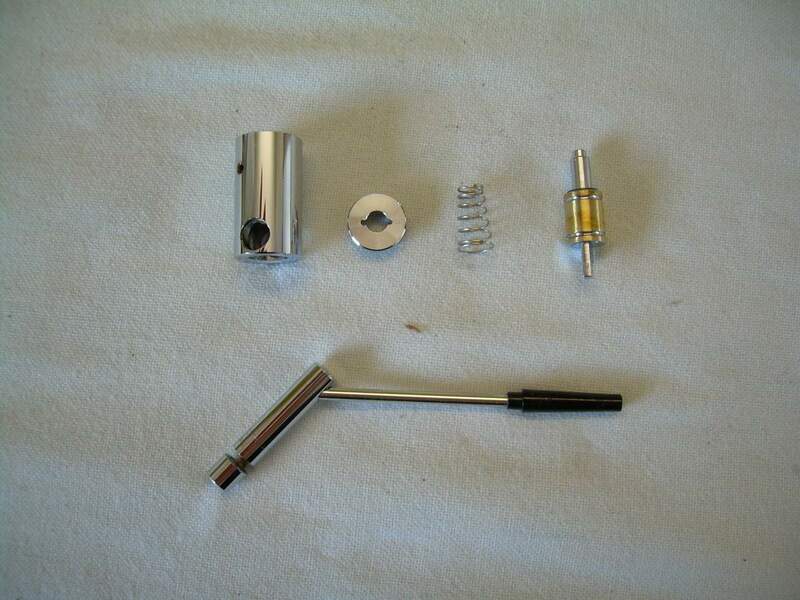

long playing Inviato 17 Novembre 2021 Condividi Inviato 17 Novembre 2021 @Stefano86TV Ho il braccio Mission Cyrus Arm che ha lo stesso lifter Jelco JL45. Dopo anni la discesa non era piu' frenata per cui l'ho smontato e visto che l'olio siliconico in pratica non c'era piu' , completamente seccato , l'ho sostituito con del nuovo di gradazione 200000 come da specifiche della casa. Gradazione rivelatasi ottimale in quanto la velocita' di discesa e' identica a quanto era da nuovo ovvero con i canonici circa 4 secondi impiegati dallo stilo per toccare il disco dopo aver abbassato la leva del lift . NB : tale tempo di discesa e' ovviamente correlato alla distanza intercorrente tra lo stilo ed il disco con il lift e relativo braccio in posizione " sollevato " , distanza che dovrebbe essere di 6 - 8 mm. circa ( regolabile posizionando nella sede il cilindretto del lift all'altezza desiderata ). Regolata a 6 mm e con l'olio siliconico gradazione 200000 quando abbasso il lift lo stilo impiega i 4 secondi canonici medi di riferimento. Ti ho voluto dare questi dati per darti modo di avere dei riferimenti e quindi confrontare in sede di ripristino. Per quanto riguarda la presenza di segni che hai notato effettivamente credo che sia stato maneggiato da mani " poco delicate " Link al commento https://melius.club/topic/5177-thorens-160-super-bisognoso-di-un-braccio-consigli/#findComment-274400 Condividi su altri siti Altre opzioni di condivisione...

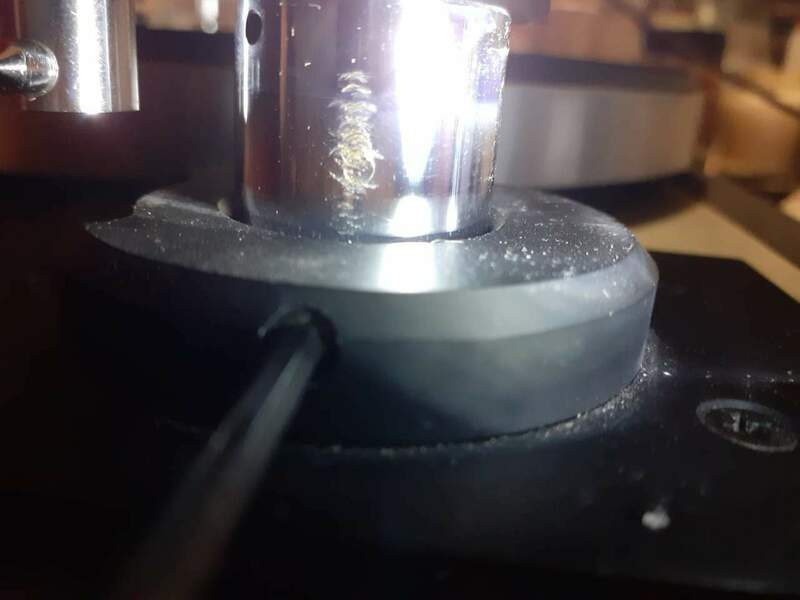

Stefano86TV Inviato 17 Novembre 2021 Autore Condividi Inviato 17 Novembre 2021 @Ossido Vi allego una foto dei segni che ho trovato. Il cilindretto è in condizioni simili ma non mi va di tirarlo giù ancora. Si, si se sentono al tatto. @BEST-GROOVE Abbiamo provato 3 fluidi diversi, con 3 gradazioni diverse. Quello che ha dato i "migliori" risultati (più accettabili) è stato il meno viscoso, ma non ricordo la gradazione. La discesa con la "sosta" è una costante. Così precisa che sembra quasi voluta. Forse lo è? Io sinceramente non l'avevo mai vista. Ho pure un video ma qui non posso inserirlo. Grazie @long playing, terrò tutto a mente! Link al commento https://melius.club/topic/5177-thorens-160-super-bisognoso-di-un-braccio-consigli/#findComment-274465 Condividi su altri siti Altre opzioni di condivisione...
Moderatori BEST-GROOVE Inviato 17 Novembre 2021 Moderatori Condividi Inviato 17 Novembre 2021 40 minuti fa, Stefano86TV ha scritto: Così precisa che sembra quasi voluta. Forse lo è? No .... purtroppo non lo è. 40 minuti fa, Stefano86TV ha scritto: Vi allego una foto dei segni che ho trovato Quei segni sono ordinaria amministrazione , la causa è che è stato regolato e fissato in altezza il braccio diverse volte nel corso della sua vita sicuramente per adeguarsi a diversi cambi di testine con altezze diverse, non è un danno di qualche maldestro proprietario. Il canotto del braccio ha subito da parte della Jelco una anodizzazione o cromatura a protezione che la vite di blocco stringendola più e più volte lascia il segno asportando la protezione e conseguentemente fa emergere l'ottone di cui è costituito il canotto! Link al commento https://melius.club/topic/5177-thorens-160-super-bisognoso-di-un-braccio-consigli/#findComment-274497 Condividi su altri siti Altre opzioni di condivisione...
long playing Inviato 17 Novembre 2021 Condividi Inviato 17 Novembre 2021 @Stefano86TV Dalle foto e' come ti ha gia' detto BEST-GROOVE , cioe' che quei graffi sono stati causati dalla brugolina di fissaggio abbassando e rialzando per regolare l'altezza del braccio , senza avere l'accortenza di svitarla abbatanza in modo tale da non farla strisciare sull'alberino. Torbando al lift , aggiungo , completamento di quanto scritto nel mio post precedente , che nel cilindretto oltre all'olio siliconico c'e' una molla che coadiuva quest'ultimo nel lavoro di discesa del pistoncino quando si abbassa la levetta del lift. Per cui se questa molla per varie cause non ha piu' la stessa elasticita' o altro puo' essere causa di anomalie del funzionamento. La molla e' molto importante nell' impartire una determinata forza di spinta sul pistoncino per farlo scendere mentre l'olio siliconico rallenta tale discesa con una gradualita' prevista in combinazione con la forza della molla. Anche la temperatura ambiente influisce sul funzionamento/velocita' di discesa del lift in quanto influenza un po' la viscosita' dell'olio siliconico. Con temperature piu' fredde specialmente nei primi utllizzi del lift puoi notare che stenta in pochino a scendere con velocita' piu' lente , poi man mano alzando ed abbassando il lift per cambiare tracce e/o dischi si assesta la fluidita' di funzionamento. In questi casi , con temperature fredde e/o ad inizio utilizzo , con un olio siliconico consistentemente piu' alto per es. 500000 stenterebbe molto ( o restare fermo addirittura ) a scendere il pistoncino e relativamente lo stilo sul disco. 1 Link al commento https://melius.club/topic/5177-thorens-160-super-bisognoso-di-un-braccio-consigli/#findComment-274535 Condividi su altri siti Altre opzioni di condivisione...
Moderatori BEST-GROOVE Inviato 17 Novembre 2021 Moderatori Condividi Inviato 17 Novembre 2021 1 ora fa, long playing ha scritto: sono stati causati dalla brugolina di fissaggio abbassando e rialzando per regolare l'altezza del braccio , senza avere l'accortenza di svitarla abbatanza in modo tale da non farla strisciare sull'alberino. Ti dirò che per quanta cura avessi avuto in passato per il mio 774 i segni rimanevano tali e quali alla foto non per aver svitato poco la brugola ma proprio per averla serrata....il canotto è di ottone e anche se protetto da una micrometrica cromatura essendo un metallo morbido basta poco a scalfirlo; d'altronde il braccio va serrato trovata la posizione giusta se non si vuole dir addio alla testina con danni ben maggiori dovesse scivolare in basso il braccio al completo. Link al commento https://melius.club/topic/5177-thorens-160-super-bisognoso-di-un-braccio-consigli/#findComment-274577 Condividi su altri siti Altre opzioni di condivisione...
