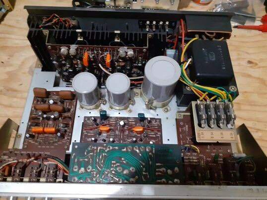

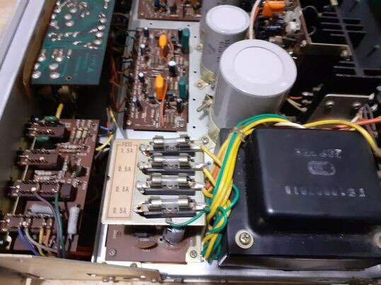

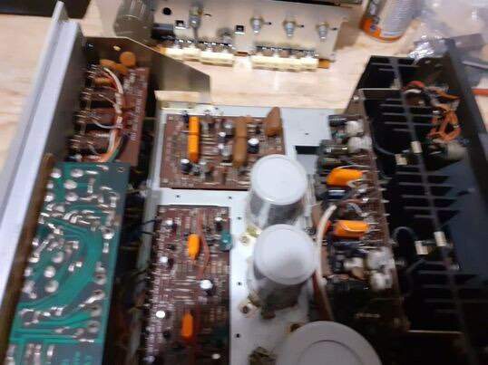

super-fuzz Inviato 17 Novembre 2021 Condividi Inviato 17 Novembre 2021 Buongiorno A Tutti, avrei la possibilita' di acquistare tramite un amico un Marantz 1060, che apparentemente sembrerebbe essere in condizioni molto migliori del mio, quantomeno esteticamente. Vi posto le immagini dell'interno, che mi sembra effettivamente molto pulito e in ordine. Vorrei chiederVi cosa ne pensate, e/o cosa mi consigliereste. Visto cosi' potrebbe essere un buon acquisto? Non divulgo il prezzo ma siamo nel range di vendita classico per l'apparecchio. Mi e' stato riferito che e' stato completamente ricappato e che non ha nessun problema a livello di taratura, ma non intendendomene e non avendo strumenti professionali per una controverifica non ho modo di capire se effettivamente e' stato fatto solo un lavoro parziale oppure e' stato ricappato e revisionato totalmente. Spero le immagini aiutino. Buona Giornata a Tutti! P.S. Chiedo anche se magari qualcuno che ha conoscenza mi sa dire se c'e' qualcosa che "non quadra" in cio' che vede, almeno per avere un doppio riscontro/riscontro critico. Rispetto al mio ci sono alcune differenze sicuramente: I tra grandi (credo siano condensatori) bianchi nel mio sono neri, e quelli arancioni piccoli nel mio sono tutti di color mattone, come quelli scuri accanto a questi ultimi. Altro purtroppo non saprei riconoscere. Link al commento https://melius.club/topic/5180-marantz-1060-parereconsiglio-asettico-richiesto/ Condividi su altri siti Altre opzioni di condivisione...

Akla Inviato 17 Novembre 2021 Condividi Inviato 17 Novembre 2021 @BEST-GROOVE presente capo dica pure e per i condensatori. In origine sono elna con tensioni comprese tra 25 volt e i 63 volt quelli dello stadio preamp sono addirittura da 0.47 mf bianchi 25 volt gli sltri arancione e o grigi classico degli elna quelli che vedo nello stadio buffer al centro sono neri sono stati probabilmente sostituiti ma nulla di che ha circa 50 anni ed e giusto il recapping. Quelli sulla scheda dei finali si guastano piu facilmente x la posizione orrizzontale e per il calore durante il funzionamento si rovina il dielettrico in pratica il calore fa da essiccatore il difetto che comporta e' una diminuzione progressiva del gain sino al silenzio piu assoluto. Poco male smontandolo rimontandolo tutto in 2 ore senza rompere nulla si cambiano. Idem x il model 1030 e le sezioni dei receiver saluti Link al commento https://melius.club/topic/5180-marantz-1060-parereconsiglio-asettico-richiesto/#findComment-274422 Condividi su altri siti Altre opzioni di condivisione...

Moderatori BEST-GROOVE Inviato 17 Novembre 2021 Moderatori Condividi Inviato 17 Novembre 2021 3 minuti fa, akla ha scritto: i condrnsatori originali sono tutti elna o grigio chiaro oppure arancio scuro con 50 anni sulle spalle . quindi dalle foto è un recap a metà? Link al commento https://melius.club/topic/5180-marantz-1060-parereconsiglio-asettico-richiesto/#findComment-274514 Condividi su altri siti Altre opzioni di condivisione...
Akla Inviato 17 Novembre 2021 Condividi Inviato 17 Novembre 2021 @BEST-GROOVE condensatori elettrolitici di colore nero non sono elna credo ma cambiati ma non e un male gli originali hanno 50 anni di onorato servizio quelli di filtro di grandi dimensioni non vanno sostituiti a meno che l ampli non mostri evidenti problemi di funzionamento ronzii etc etc Link al commento https://melius.club/topic/5180-marantz-1060-parereconsiglio-asettico-richiesto/#findComment-274522 Condividi su altri siti Altre opzioni di condivisione...

Akla Inviato 17 Novembre 2021 Condividi Inviato 17 Novembre 2021 @BEST-GROOVE per i recapping si trovano i conde satori della Nichikon fanno dei kit appositi oppure presso audiokit ove forniscono elettrolitici per uso audio sconsiglio prodotti generici di origine cinese x tolleranze e qualità dursta. Link al commento https://melius.club/topic/5180-marantz-1060-parereconsiglio-asettico-richiesto/#findComment-274557 Condividi su altri siti Altre opzioni di condivisione...
Moderatori BEST-GROOVE Inviato 17 Novembre 2021 Moderatori Condividi Inviato 17 Novembre 2021 2 minuti fa, akla ha scritto: sconsiglio prodotti generici di origine cinese x tolleranze e qualità dursta. ormai quello che è fatto è fatto se leggi...... Link al commento https://melius.club/topic/5180-marantz-1060-parereconsiglio-asettico-richiesto/#findComment-274558 Condividi su altri siti Altre opzioni di condivisione...
Akla Inviato 17 Novembre 2021 Condividi Inviato 17 Novembre 2021 @BEST-GROOVE no non ho letto ma ho intuito si cambiano non e un problema insormontabile Link al commento https://melius.club/topic/5180-marantz-1060-parereconsiglio-asettico-richiesto/#findComment-274568 Condividi su altri siti Altre opzioni di condivisione...
super-fuzz Inviato 17 Novembre 2021 Autore Condividi Inviato 17 Novembre 2021 @akla a questo punto sono un po' dubbioso: prenderlo per il fatto che esteticamente sembra veramente bello e poi metterci mano successivamente per ricappare o correggere cio' che e' (magari) stato fatto un po' "così così" o lasciar perdere e tenermi semplicemente quello che ho, che un po' di ossidazione dentro ce l'ha, ma magari con un recapping fatto bene renderebbe meglio, anche se esteticamente non al top..? Link al commento https://melius.club/topic/5180-marantz-1060-parereconsiglio-asettico-richiesto/#findComment-274594 Condividi su altri siti Altre opzioni di condivisione...
Akla Inviato 18 Novembre 2021 Condividi Inviato 18 Novembre 2021 @super-fuzz una decina di condensatori anche cinesi presenti non sono un dramma se l"estetica e bella senza ossidazioni graffii e segni permanenti di usura lo puo prendere ,rammenti che molti prodotti di nuova produzione sia a tubi sia a transistori utilizzano materiale made in Cina mettere i nickicon oppue elna nuovi e solo una raffinatezza ben poco udibile . Saluti Link al commento https://melius.club/topic/5180-marantz-1060-parereconsiglio-asettico-richiesto/#findComment-274674 Condividi su altri siti Altre opzioni di condivisione...
