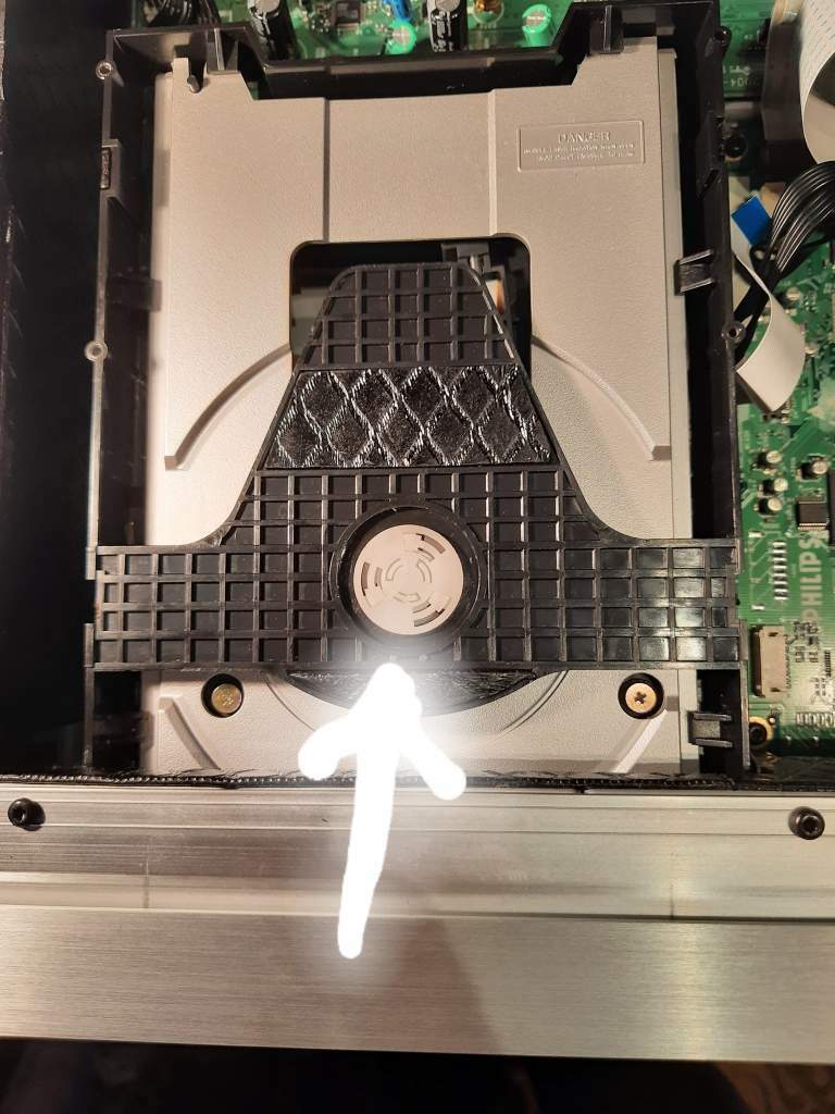

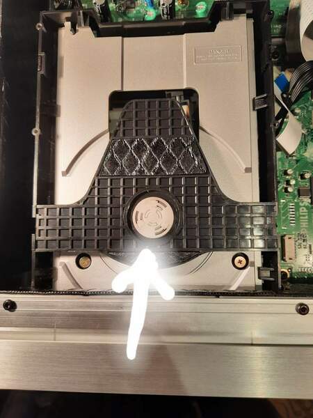

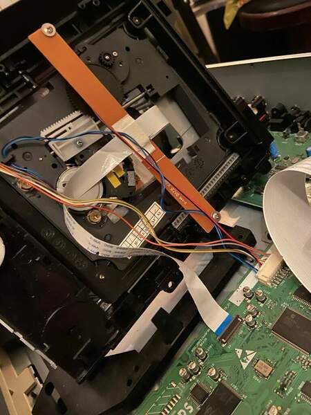

Amemas Inviato 19 Novembre 2021 Condividi Inviato 19 Novembre 2021 Salve a tutti ho un problema col lettore in oggetto: non si apre più il cassettino porta CD! Ricordo che era un problema "tipico" di questo modello e sul sito, prima dell'incendio del server, qualcuno mi aveva mandato il numero di telefono di un tizio che sapeva "metterci mano". Purtroppo ho perso l'indirizzo. Nel dettaglio, il problema è che il magnete che blocca il CD sul motorino non si stacca perché sotto è spaccata la parte in plastica di forma circolare e non è sostituibile perché è integrata al telaio che sta sopra al piatto porta disco! Dunque, non si apre il cassettino! Qualche suggerimento? Grazie, Amedeo Link al commento https://melius.club/topic/5229-lettore-sacd-philips-dvp-9000s/ Condividi su altri siti Altre opzioni di condivisione...

Fabio Cottatellucci Inviato 19 Novembre 2021 Condividi Inviato 19 Novembre 2021 a) la persona da contattare era Giorgio Foschi, "HDVS" qui; b) prova a lasciare dentro un CD NON MASTERIZZATO quando lo spegni, spesso fa partire bene la macchina; c) ricordati che sotto al cassetto, sul pannello inferiore, c'è una fessura cond entro una leva azionabile con una punta che libera il cassetto. In bocca al lupo. 1 Link al commento https://melius.club/topic/5229-lettore-sacd-philips-dvp-9000s/#findComment-276191 Condividi su altri siti Altre opzioni di condivisione...
Amemas Inviato 19 Novembre 2021 Autore Condividi Inviato 19 Novembre 2021 1 ora fa, Fabio Cottatellucci ha scritto: la persona da contattare era Giorgio Foschi, "HDVS" qu Grazie mille, proverò a mandargli un mp. Per quanto riguarda i consigli, purtroppo, il problema è un altro e risiede nella rotella che contiene il magnete e che non può essere sostituita se non col gruppo intero e non so nemmeno se si possa trovare da qualche parte. Questa: 1 Link al commento https://melius.club/topic/5229-lettore-sacd-philips-dvp-9000s/#findComment-276256 Condividi su altri siti Altre opzioni di condivisione...

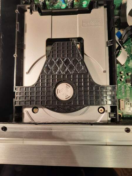

Amemas Inviato 20 Novembre 2021 Autore Condividi Inviato 20 Novembre 2021 Sì, a me il motore gira. La frizione è proprio rappresentata dal gruppo all'interno del quale si trova il magnete: se premo, il cassetto si apre! Il mio problema è proprio⁰ il magnete o, meglio, la parte in "plastichetta" che si è spaccata. La Philips si perdeva in questi dettagli, plastiche da quattro soldi che, per giunta, non si possono neanche sostituire, maledizione! . Link al commento https://melius.club/topic/5229-lettore-sacd-philips-dvp-9000s/#findComment-276966 Condividi su altri siti Altre opzioni di condivisione...

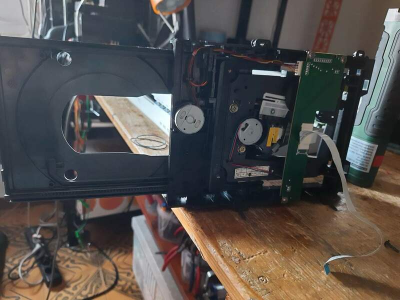

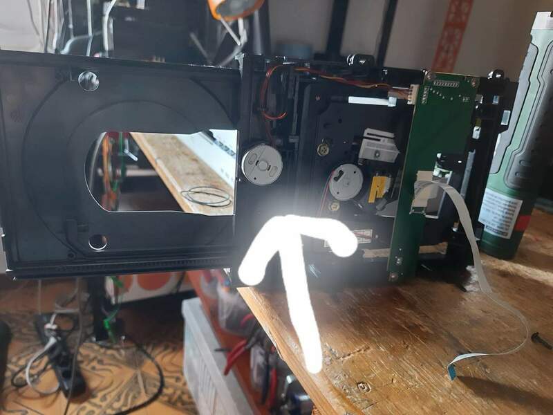

carmus Inviato 22 Novembre 2021 Condividi Inviato 22 Novembre 2021 Ciao, stamani l’ho smontato di nuovo; allora nel mio le plastiche della meccanica sono tutte integre, però ho notato che inserendo (ricordo che da me i motori non girano) un cd il gruppo della “rotellina magnetica” non fa presa sul dischetto, cioè gira a vuoto nonostante il cassetto sia completamente chiuso. A questo punto devo pensare che il problema sia il gruppo laser che non si solleva al meglio? Poi mi piacerebbe capire come possa la rotellina in questione far partire i motori… mah misteri. Ho smontato altre meccaniche eh o sempre trovato dei contatti che si attivavano chiudendo il cassetto, facendo partire i motori; in questa non se ne vedono. Link al commento https://melius.club/topic/5229-lettore-sacd-philips-dvp-9000s/#findComment-278637 Condividi su altri siti Altre opzioni di condivisione...

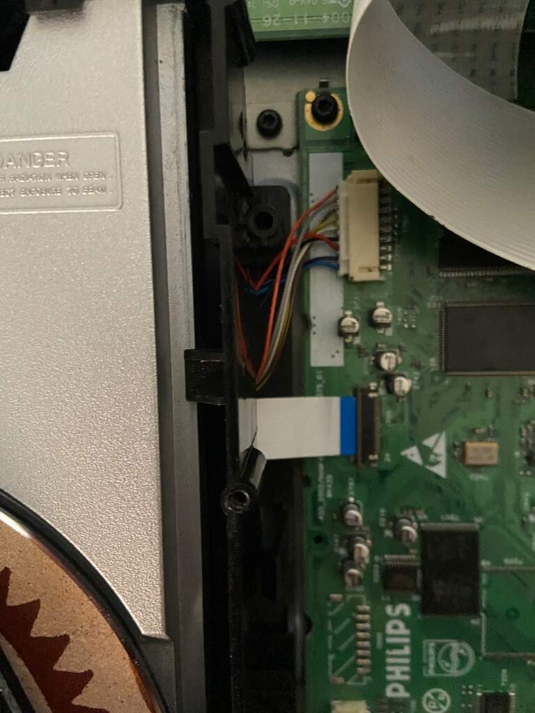

carmus Inviato 22 Novembre 2021 Condividi Inviato 22 Novembre 2021 @Amemas Guardando attentamente le tue foto ho notato che il tuo è diverso rispetto al mio; infatti nel tuo il connettore di alimentazione dei motorini va su quella schedina montata nella parte inferiore della meccanica, mentre nel mio va nella scheda sulla dx quella dove va connesso anche quella piattina a più cavi Link al commento https://melius.club/topic/5229-lettore-sacd-philips-dvp-9000s/#findComment-278700 Condividi su altri siti Altre opzioni di condivisione...
Amemas Inviato 22 Novembre 2021 Autore Condividi Inviato 22 Novembre 2021 @carmus No, no, sono uguali: cambia solo il colore, guarda bene. Devi controllare se al motore arriva la tensione: se sì devi cambiare il motore; se no devi controllare la scheda madre. Link al commento https://melius.club/topic/5229-lettore-sacd-philips-dvp-9000s/#findComment-278971 Condividi su altri siti Altre opzioni di condivisione...
carmus Inviato 22 Novembre 2021 Condividi Inviato 22 Novembre 2021 Hai ragione, non arriva corrente ai motori; la scheda madre è quella a dx della meccanica? Link al commento https://melius.club/topic/5229-lettore-sacd-philips-dvp-9000s/#findComment-279192 Condividi su altri siti Altre opzioni di condivisione...
carmus Inviato 22 Novembre 2021 Condividi Inviato 22 Novembre 2021 @Amemas comunque ribadisco che non sono uguali; il connettore dei motori da me va collegato nella scheda a dx; sotto la meccanica ho solo una scheda (peraltro arancio)senza connessioni ma con un adesivo che tiene il cavo piatto del laser Link al commento https://melius.club/topic/5229-lettore-sacd-philips-dvp-9000s/#findComment-279196 Condividi su altri siti Altre opzioni di condivisione...
