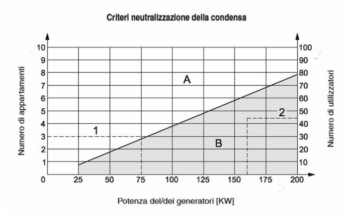

Trovo eccessivo il neutralizzatore condensa e al limite dell'eccessivo il defangatore, a meno che l'impianto non abbia dimostrato problemi in tal senso.  La "tanichetta" come dicevo sarebbe con un piedino fuori della normativa laddove dice "collegamento fisso alla rete di scarico delle condense". Successive circolari hanno chiarito che detta rete di scarico può coincidere con quella della abitazione e financo con quella pluviale, ma in ogni caso dovrebbe essere impedito "l'accesso e l'uso delle condense da parte dell'utilizzatore".
Se non ricordo male l'obbligo di neutralizzatore per una singola caldaia di quella potenza e singolo appartamento parte da 35kW
Ovviamente l'installer cercherà di "contrarre matrimonio" col cliente piazzandogli i sali neutralizzatore ad ogni controllo, come pure i polifosfati addolcitore...
