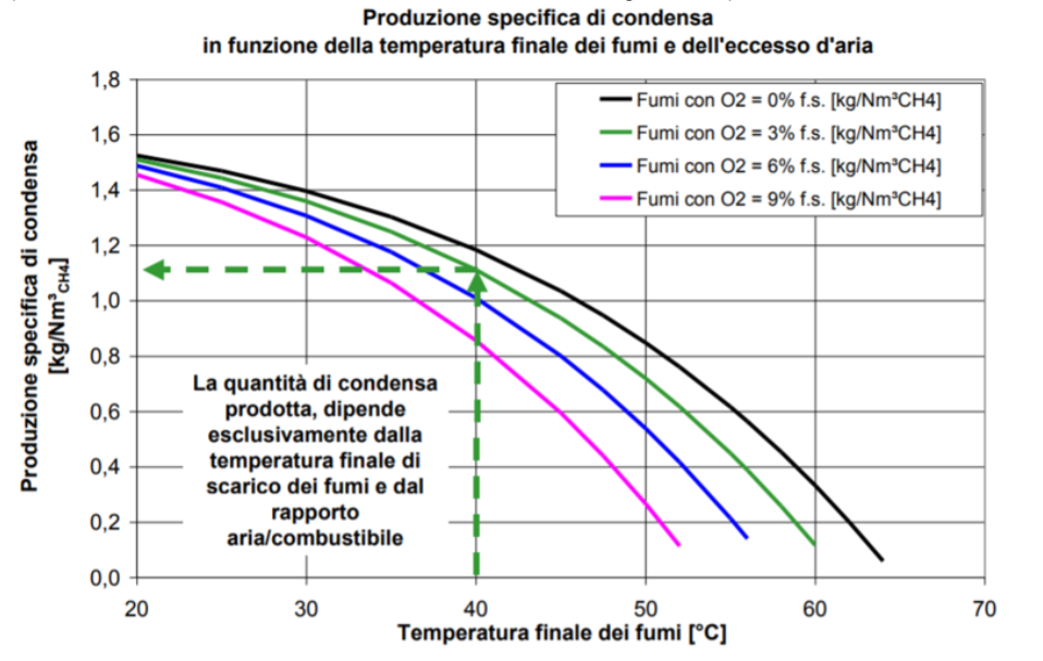

Che tipo di acido si forma,e a quale  pH.
Principalmente acido carbonico, la CO2 di combustione si forma contestualmente all'acqua e si dissolve in questa. Esce circa un pH 3,5. Se non ricordo male la norma prescrive di neutralizzare a pH 5,5 - 6,5.
Oltre alla CO2 passa in soluzione anche un po' di O2, le caldaiette di solito sono carburate per avere allo scarico un 3-5% di O2.
Si ritiene che le acque di scarico prodotte dagli abitanti dei locali riscaldati siano sufficienti a diluire le condense conferite nella stessa rete di scarico, almeno secondo la tabella che ho allegato prima (campo 35-200KW al focolare, al di sopra sopra la neutralizzazione è sempre mandatoria)
A mio avviso, scaricando in una rete domestica in pvc o in posizione favorevole al dilavamento operato da altri scarichi frequenti come cucina, lavandino etc. non c'è da preoccuparsi più di tanto.  Al limite dove entra la condensa tolgo un manicotto cromato e lo metto in pvc.
Qualche pensiero alla neutralizzazione lo farei in caso di scarico a pluviale zincato, magari inserendo una reticella con qualche scaglia di marmo in un raccordo a Y ispezionabile e verificando il funzionamento col pH-metro del Lidl
Incollo dal thread precedente una comoda tabella per la stima della condensa prodotta per metro cubo di gas consumato. Tenete a riferimento la curva verde. La temperatura dei gas di scarico si misura facilmente dalle apposite prese sopra la caldaia, va benissimo il termometro-timer da cucina dell ikea, altrimenti stimate 5 gradi sopra la temperatura di ritorno caldaia del  riscaldamento.
