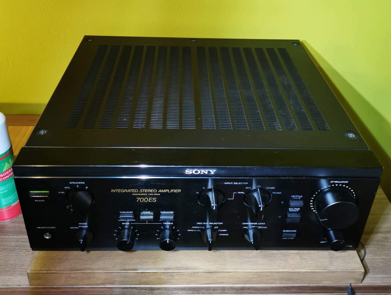

Ciao a tutti, ho un problema all'uscita cuffie del suddetto ampli.
Inserendo le cuffie il segnale arriva solo sul canale sx e muovendo il Jack a volte salta anche sul sinistro.

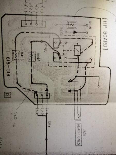

Ho provato a spruzzare disossidante all'interno del Jack e passare una carta abrasiva da 2000 per eliminare ossidazione ma il problema persiste. Ho verificato che il Jack conduce al circuito, che è governato da un relay. Qui lo schema del circuito

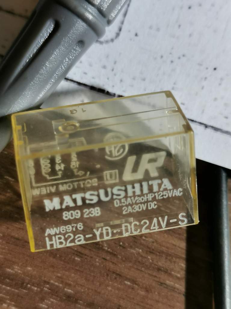

@corrado ho passato i contatti del relè con carta 2000 e le saldature del jack conducono, le ho testate con le sonde del tester. Chiarisco subito che non sono esperto in materia, vado solo per logica. Il Jack dovrebbe chiudere il circuito ed  eccitare il relè, corretto?  C'è qualcosa in particolare che potrebbe essermi sfuggito sulle saldature?
