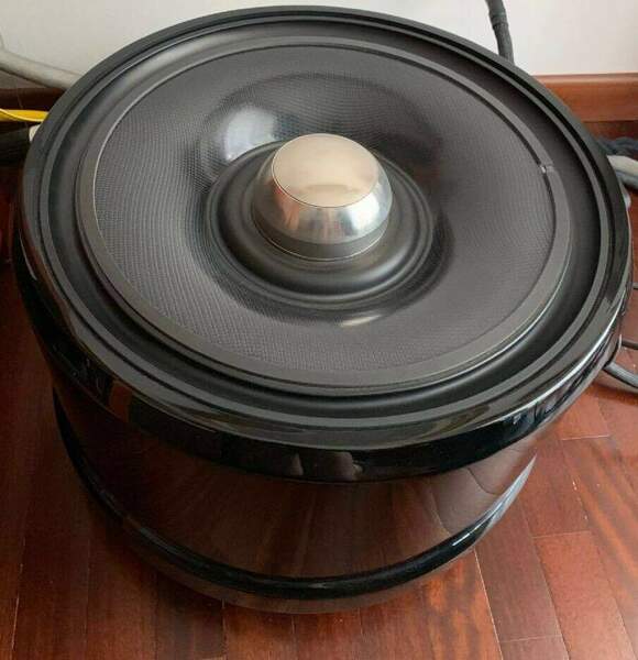

Un riferimento assoluto è il Wilson Benesch  Torus  a trovarlo usato però nuovo costa una fucilata .
È uscito il nuovo modello al modico prezzo di 15k€
https://www.afdigitale.it/wilson-benesch-bassi-rivoluzionari-con-il-nuovo-torus-infrasonic-generator/

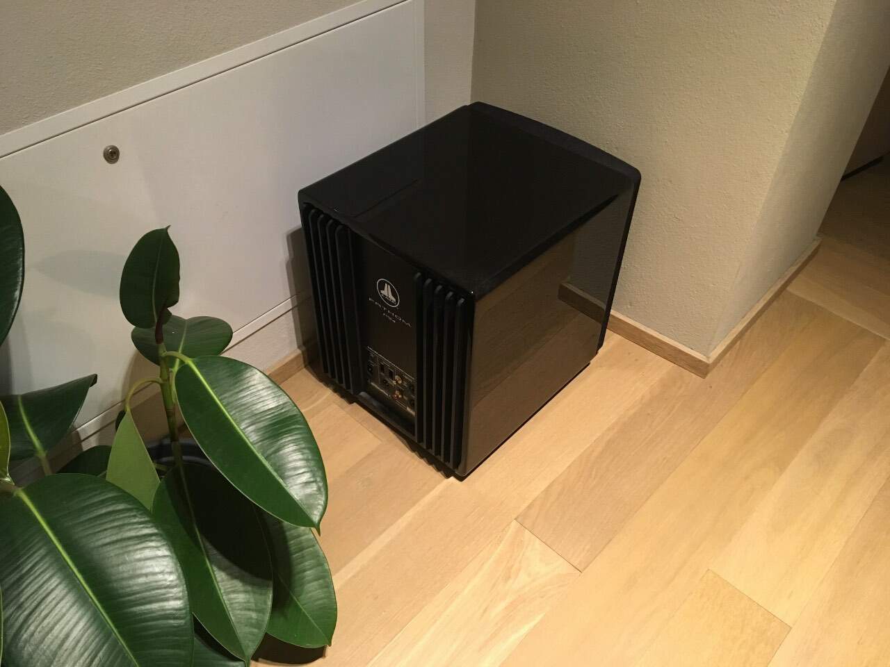

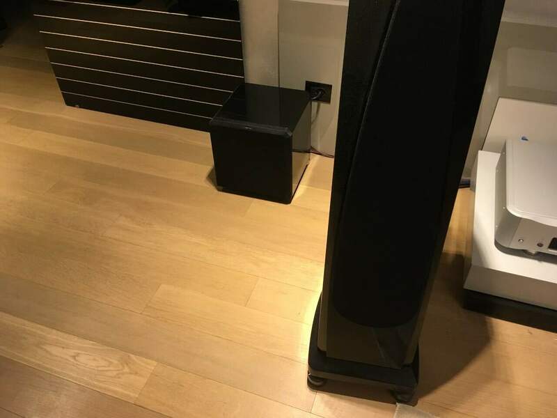

I tre migliori sub passati da casa mia sono stati il Velodyne DD12, il B&W DB1D e il JL F112 v2. Il mio attuale 5.1 è molto modesto: sinto Denon 3700, centrale Proac Studio Center e quattro satelliti B&W M1. Mi serve solo per qualche film che merita e per la Ps5 del pargolo. Ora ho trovato un HRS 12 usato,
molto più consono al resto dell'ht rispetto al JL F112 v2 che sta prendendo polvere da mesi in un angolo.
E, pur sapendo che l'F112 in stereo è una favola, nemmeno lo utilizzerei perchè comunque le Rockport hanno un woofer da 23" che basta e avanza. Se non sei lontano dal Piemonte potresti provarlo e poi potresti postare le tue impressioni.
