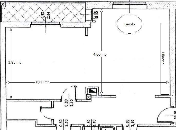

edigio Inviato 25 Novembre 2021 Condividi Inviato 25 Novembre 2021 Prossimamente l'impianto sarà trasferito in una nuova stanza di poco meno di 40 mq. con queste dimensioni. Di sicuro ci saranno il tavolo e la libreria nelle posizioni indicate, saranno da inserire un divano a tre posti e due poltrone singole. Dove posizionereste l'impianto, con particolare riferimento a diffusori e posizione d'ascolto, tenendo conto che in un futuro molto prossimo subito dietro ai due diffusori sarà posizionato un telo motorizzato per il videoproiettore, in modo da usare i diffusori come canali frontali? Link al commento https://melius.club/topic/5327-nuova-stanza-dove-posizionare-limpianto/ Condividi su altri siti Altre opzioni di condivisione...
il Marietto Inviato 25 Novembre 2021 Condividi Inviato 25 Novembre 2021 @edigio Personalmente non vedo altra soluzione che la parete da 3,85mt lato opposto alla libreria considerando il divano che andrai ad inserire sarà utile per musica e video . Link al commento https://melius.club/topic/5327-nuova-stanza-dove-posizionare-limpianto/#findComment-281428 Condividi su altri siti Altre opzioni di condivisione...
edigio Inviato 25 Novembre 2021 Autore Condividi Inviato 25 Novembre 2021 Grazie @il Marietto I diffusori non dovranno necessariamente essere vicino al muro, ma potrebbero anche posizionati in mezzo alla stanza, nei limiti della vivibilità Link al commento https://melius.club/topic/5327-nuova-stanza-dove-posizionare-limpianto/#findComment-281436 Condividi su altri siti Altre opzioni di condivisione...
il Marietto Inviato 25 Novembre 2021 Condividi Inviato 25 Novembre 2021 30 minuti fa, edigio ha scritto: diffusori non dovranno necessariamente essere vicino al muro tanto meglio ! Link al commento https://melius.club/topic/5327-nuova-stanza-dove-posizionare-limpianto/#findComment-281457 Condividi su altri siti Altre opzioni di condivisione...

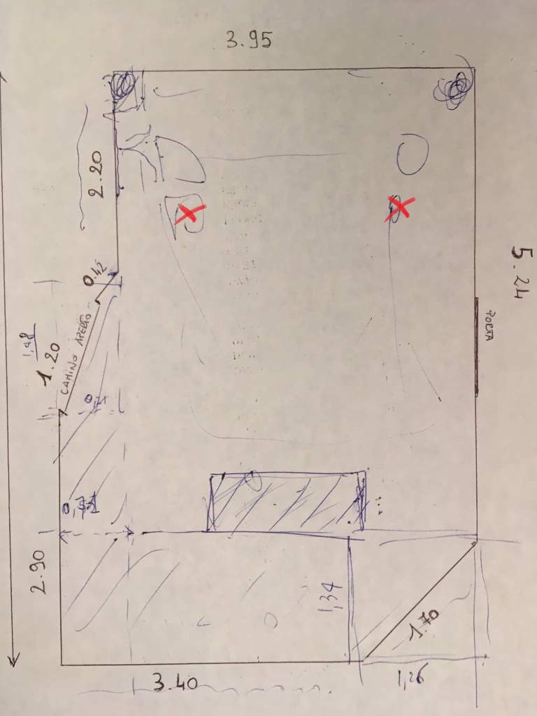

naim Inviato 25 Novembre 2021 Condividi Inviato 25 Novembre 2021 48 minuti fa, il Marietto ha scritto: Personalmente non vedo altra soluzione che la parete da 3,85mt lato opposto alla libreria E trovo che sia la soluzione (sulla carta) migliore da percorrere. Ho una sala che per certi versi ha alcune similitudini, dove la seduta ascolto è nella zona più larga rispetto a quella dove sono collocati impianto/diffusori, e per esperienza diretta il risultato migliore si ottiene piazzando le casse dove le pareti sono più vicine e lasciando ''sfogare'' il suono verso la parte più ampia (un po' come fosse un piccolo teatro). Provai a rigirare il tutto con le casse nella zona larga e la seduta nella parte più stretta, ed il risultato fu pessimo. Poi non ho idea se da te si avrà il medesimo risultato, ma partirei senz'altro posizionando i diffusori sul lato 3.85. Ti allego un disegno della mia stanza per farti capire meglio che intendevo, i diffusori sono collocati grosso modo dove ci sono le due croci rosse: Link al commento https://melius.club/topic/5327-nuova-stanza-dove-posizionare-limpianto/#findComment-281484 Condividi su altri siti Altre opzioni di condivisione...

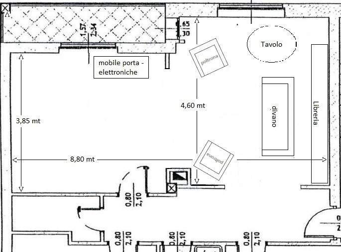

edigio Inviato 25 Novembre 2021 Autore Condividi Inviato 25 Novembre 2021 La scala è fedele, il divano ha una struttura bassa (braccioli a 66cm) ed è appoggiato su piedini, non è molto ingombrante otticamente. Che ne pensi? Idee alternative? In futuro nella parte vuota della stanza troveranno collocazione una poltrona trasformabile in letto ancora da individuare ed un calciobalilla. Tra l'altro mi sto rendendo conto che non c'è un posto per appendere la tv Link al commento https://melius.club/topic/5327-nuova-stanza-dove-posizionare-limpianto/#findComment-281587 Condividi su altri siti Altre opzioni di condivisione...
il Marietto Inviato 25 Novembre 2021 Condividi Inviato 25 Novembre 2021 43 minuti fa, massimojk ha scritto: , tieni conto che il solo divano siamo sui 2,8/3 mt lineari un tre posti standard varia da 2 a 2,4 metri centimetro più o meno. Link al commento https://melius.club/topic/5327-nuova-stanza-dove-posizionare-limpianto/#findComment-281594 Condividi su altri siti Altre opzioni di condivisione...
edigio Inviato 25 Novembre 2021 Autore Condividi Inviato 25 Novembre 2021 3 minuti fa, il Marietto ha scritto: un tre posti standard varia da 2 a 2,4 metri centimetro più o meno. Esattamente, l'ingombro del mio è di 218 x 87 cm Link al commento https://melius.club/topic/5327-nuova-stanza-dove-posizionare-limpianto/#findComment-281598 Condividi su altri siti Altre opzioni di condivisione...
oscilloscopio Inviato 25 Novembre 2021 Condividi Inviato 25 Novembre 2021 @edigio Il divano mi pare un po' troppo lontano rispetto al posizionamento dei diffusori sul lato da 3,85 Mt Link al commento https://melius.club/topic/5327-nuova-stanza-dove-posizionare-limpianto/#findComment-281599 Condividi su altri siti Altre opzioni di condivisione...
il Marietto Inviato 25 Novembre 2021 Condividi Inviato 25 Novembre 2021 in effetti se la pianta è fedele è decisamente distante la seduta d'ascolto @oscilloscopio Link al commento https://melius.club/topic/5327-nuova-stanza-dove-posizionare-limpianto/#findComment-281604 Condividi su altri siti Altre opzioni di condivisione...
edigio Inviato 25 Novembre 2021 Autore Condividi Inviato 25 Novembre 2021 2 minuti fa, oscilloscopio ha scritto: Il divano mi pare un po' troppo lontano rispetto al posizionamento dei diffusori sul lato da 3,85 Mt La mia idea di base era quella di posizionare i diffusori più o meno a metà della lunghezza della stanza, si troverebbero poco dopo le poltrone, osservando dal divano. Però non ho idea del risultato, per questo cerco idee per il migliore compromesso Link al commento https://melius.club/topic/5327-nuova-stanza-dove-posizionare-limpianto/#findComment-281605 Condividi su altri siti Altre opzioni di condivisione...
oscilloscopio Inviato 25 Novembre 2021 Condividi Inviato 25 Novembre 2021 @edigio Se li posizioni a metà strada fra le poltrone ti trovi con il diffusore di dx vicino ai vetri della finestra... io proverei con il mobile porta elettroniche al centro della parete da 3,85 avanzerei il divano al posto delle poltrone che metterei di fronte alla libreria con magari un tavolino di cortesia. Link al commento https://melius.club/topic/5327-nuova-stanza-dove-posizionare-limpianto/#findComment-281617 Condividi su altri siti Altre opzioni di condivisione...
