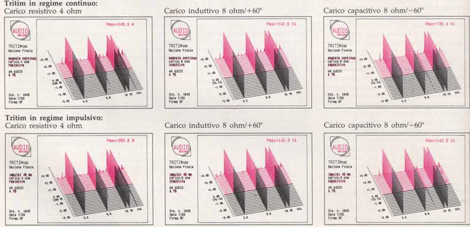

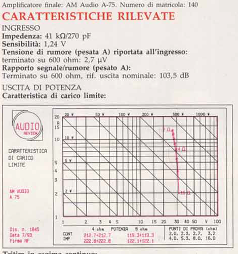

Queste sono le misure del mio A75: ce l'ho da dieci anni, comprato usato e mandato subito in revisione "preventiva" dal Conti. Ci ascolto di tutto, dai canti gregoriani ad ozzy osbourne. E' mostruosamente potente, suono coinvolgente ed equilibrato, mai affaticante. D'estate bisogna ventilarlo, ma in tavernetta d'inverno va benissimo.
Al di là della perfezione dei risultati di misura, anche solo per suono e potenza non mi sono mai pentito....
Ci sarà sicuramente di meglio, ma finora non ho sentito necessità di cambiare.
