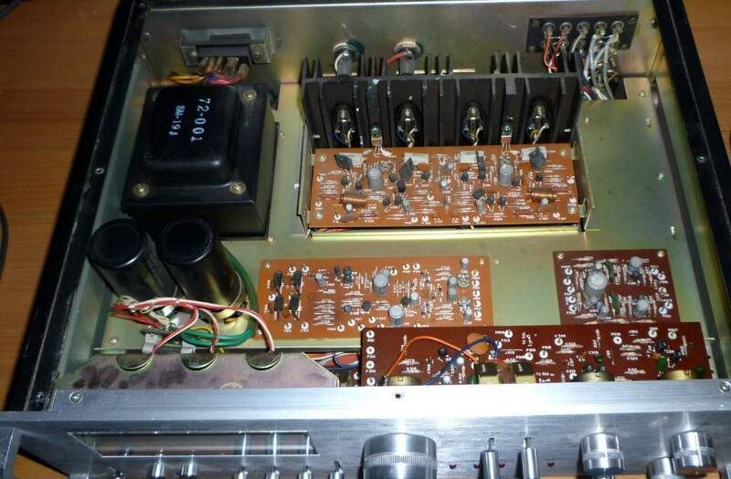

magoturi Inviato 29 Novembre 2021 Condividi Inviato 29 Novembre 2021 @what il sospetto ce l'ho avuto anch'io infatti ho cercato e finalmente l'ho trovato ma non vedo ne' fusibili e neanche rele' quindi mi concentrerei sui potenziometri ma potrebbe essere qualche saldature andata pero' l'impronta di Scott si vede.... SALVO. Link al commento https://melius.club/topic/5379-secondo-ritrovamento-ampli-lenco-a50/page/2/#findComment-284926 Condividi su altri siti Altre opzioni di condivisione...

dipparpol Inviato 29 Novembre 2021 Condividi Inviato 29 Novembre 2021 @fastdoc in realtà io l'ho avuto fino a poco fa... esteticamente bellissimo e bello pesante, confermo che la foto dell'interno postata prima non è la sua, internamente è diverso... cmq sia per me non suona male, ovviamente come tanti ampli dell'epoca non è neutrale anzi colora parecchio il suono specialmente in gamma alta... Link al commento https://melius.club/topic/5379-secondo-ritrovamento-ampli-lenco-a50/page/2/#findComment-285018 Condividi su altri siti Altre opzioni di condivisione...
magoturi Inviato 29 Novembre 2021 Condividi Inviato 29 Novembre 2021 @dipparpol infatti ho postato la seconda che dovrebbe essere sua: filosofia di progetto simile a Scott (non proprio quello che erroneamente ho postato prima ma un modello di 40 watts rms per canale) , costruttivamente non male, bello e massiccio ma non l'ho mai ascoltato, purirei intanto solo i potenziometri , pulsanti selettori e gli ingressi rca ma prima proverei quantomeno un altro cavo di segnale nella sorgente.....quando mi occupavo di assistenza tecnica mi portarono un Marantz 1060 con un canale non funzionante ma senza cavi di segnale quindi l'ho provato in presenza del cliente con un mio cavo di qualita' standard ma quasi nuovo e l'ampli non ha manifestato alcun difetto, il cliente lo usava soltanto col lettore cd quindi fu facile individuarne il problema ed e' bastato comprare un altro cavo. SALVO. Link al commento https://melius.club/topic/5379-secondo-ritrovamento-ampli-lenco-a50/page/2/#findComment-285105 Condividi su altri siti Altre opzioni di condivisione...

magoturi Inviato 29 Novembre 2021 Condividi Inviato 29 Novembre 2021 @fastdoc pulirei intanto solo i potenziometri , pulsanti selettori e gli ingressi rca ma prima proverei quantomeno un altro cavo di segnale nella sorgente.....ma prima di tutto controllerei i due fusibili posti sul retro segnati con le linee gialle nella foto. SALVO. Link al commento https://melius.club/topic/5379-secondo-ritrovamento-ampli-lenco-a50/page/2/#findComment-285357 Condividi su altri siti Altre opzioni di condivisione...
