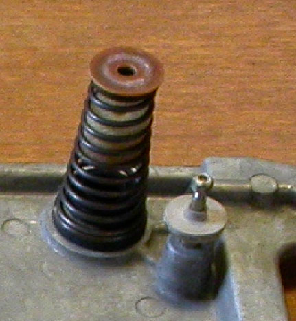

wow Inviato 2 Dicembre 2021 Autore Condividi Inviato 2 Dicembre 2021 Le spugnette che si trovano nelle molle che ammortizzano il piatto ed impediscono a queste di entrare in risonanza (o meglio, ne spostano il punto di risonanza). 1 Link al commento https://melius.club/topic/5419-cinghia-thorens-125/page/2/#findComment-287995 Condividi su altri siti Altre opzioni di condivisione...
