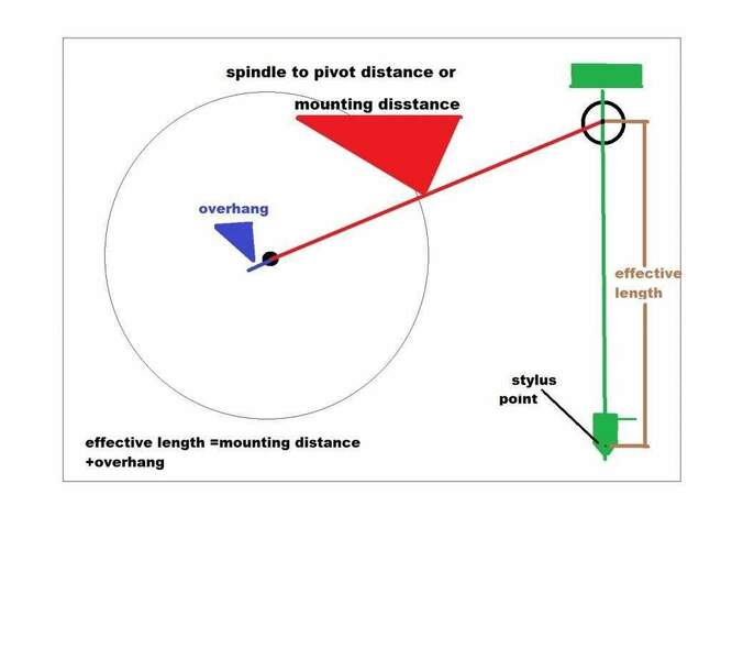

Scolaro87 Inviato 30 Novembre 2021 Condividi Inviato 30 Novembre 2021 Buonasera a tutti e chiedo anticipatamente scusa per la domanda basilare, ma non riesco a venirne a capo. Vorrei capire cos'è l'overhang in un giradischi; è questo in definitiva?! Grazie, nella speranza di capire una volta per tutte. Link al commento https://melius.club/topic/5420-chiarimento-overhang-del-giradischi-cos%C3%A8/ Condividi su altri siti Altre opzioni di condivisione...
Moderatori BEST-GROOVE Inviato 30 Novembre 2021 Moderatori Condividi Inviato 30 Novembre 2021 @Scolaro87In sostanzasi tratta della distanza che parte dal centro del disco allo stilo della testina spostando il bracco fino vicino al perno e si misura in mm. può variare da una certa distanza ad un' altra dipendente dalla geometria del braccio. Mediamente oscilla tra i 14 ed i 18 mm. ma non è una regola fissa, i produttori di bracci seri di solito la indicano ed è il punto iniziale e finale per verificare che tutta la dimatura sia corretta riguardo i due punti di tangenza che solitamente vengono presi a riferimento per dimare la testina...in pratica si sposta il braccio fino al centro del disco posando sulla dima lo stilo e controllando i mm. indicati sulla dima dal centro del disco. Di solito parto con la regolazione dell' overhang poi procedo ai due punti di tangenza indicati da produttore del braccio spostando o ruotando leggermente la testina sullo shell per rendere parallelo il corpo alle indicazioni della dima o meglio ancora se si utilizza il cantilever con i segni indicati sulla dima anche se serve vista di falco e pazienza di Giobbe, infine come ulteriore verifica ricontrollo l'overhang che deve cadere obbligatoriamente nel punto iniziale della taratura. 1 Link al commento https://melius.club/topic/5420-chiarimento-overhang-del-giradischi-cos%C3%A8/#findComment-286529 Condividi su altri siti Altre opzioni di condivisione...

cesare Inviato 1 Dicembre 2021 Condividi Inviato 1 Dicembre 2021 Integro con un esempio: dato un braccio, ad esempio un Rega, la distanza di montaggio (spindle to pivot nel disegno) è fissata dal produttore (per i Rega: 222 mm) A seconda del tipo di allineamento voluto, la lunghezza totale del braccio (pivot-stilo) è fissata da apposite formule: Stevenson: 237.42 Baerwald: 239.3 mm Lofgren: 239.75 L'overhang necessario per ciascun tipo allineamento è pari alla differenza dei due valori. Ad esempio, per un allineameno secondo Baerwald di un braccio Rega: 239.3-222= 17.3 mm 1 Link al commento https://melius.club/topic/5420-chiarimento-overhang-del-giradischi-cos%C3%A8/#findComment-286712 Condividi su altri siti Altre opzioni di condivisione...
