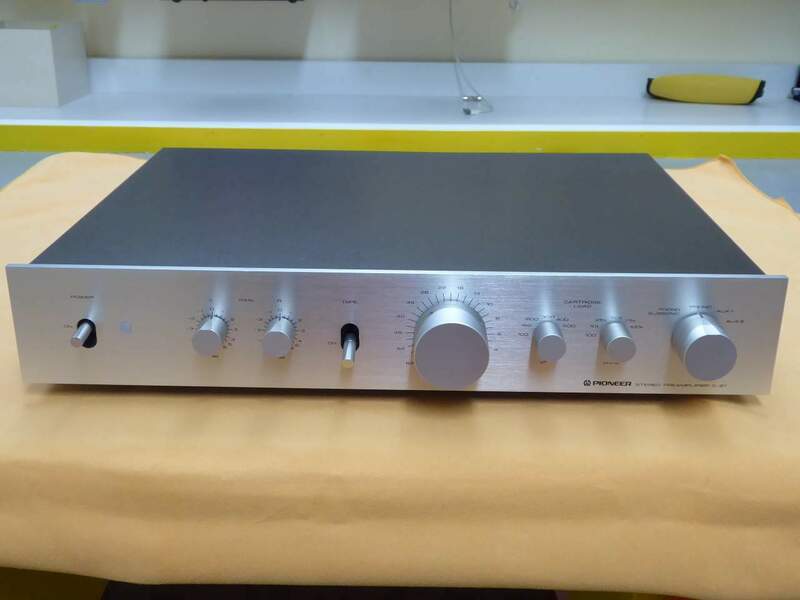

Moderatori BEST-GROOVE Inviato 2 Dicembre 2021 Moderatori Condividi Inviato 2 Dicembre 2021 Un poco di sapone di marsiglia sciolto in acqua panno microfibra inumidito dall acqua saponata e passare delicatamente sul frontale, per il risciacquo basta usare lo stesso panno ben lavato e strizzato....asciugare infine con panno microfibra umettando sul frontale non sfregare se si teme che le serigrafie si stacchino facilmente. Poi dipende dalla serigrafia, su alcuni pannelli con il chante claire tutto ok su uno shell Pioneer mi ha sciolto la scritta. 1 Link al commento https://melius.club/topic/5453-pulizia-pannello-anteriore-amplificatore-cosa-usare/#findComment-288187 Condividi su altri siti Altre opzioni di condivisione...

Moderatori BEST-GROOVE Inviato 3 Dicembre 2021 Moderatori Condividi Inviato 3 Dicembre 2021 4 ore fa, goldrake744 ha scritto: noooooo un'altro pioneer Si ma era solo uno shell (per fortuna) ....in questo pannello invece semplicemente lercio dopo averlo smontato completamente per una perfetta pulizia con il chante claire non è accaduto nulla. Link al commento https://melius.club/topic/5453-pulizia-pannello-anteriore-amplificatore-cosa-usare/#findComment-288625 Condividi su altri siti Altre opzioni di condivisione...

goldrake744 Inviato 3 Dicembre 2021 Autore Condividi Inviato 3 Dicembre 2021 @what letto solo ora la discussione "il nostro ultimo restauro"; complimenti davvero per l'ottimo lavoro svolto! Prenderò lo spray deink, e proverò una piccola parte come suggerito da @oscilloscopio . @BEST-GROOVE bel lavoro sul Pioneer, sembra nuovo! 1 Link al commento https://melius.club/topic/5453-pulizia-pannello-anteriore-amplificatore-cosa-usare/#findComment-289186 Condividi su altri siti Altre opzioni di condivisione...
