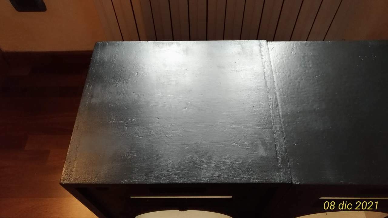

Tigra Inviato 8 Dicembre 2021 Autore Condividi Inviato 8 Dicembre 2021 Non sarà una passeggiata di salute: il genio ha applicato una vernice con consistenza tendente al gommoso, lo sverniciatore (scelto tra i prodotti di marca rimonata) funziona fino ad un certo punto, poi occorre andar giù di spatola ma sempre con molta attenzione... servirà pazienza, olio di gomito, una buona quantità di abrasivo e l'aspirapolvere collegato. @Lou se riuscirò ad arrivare alla finitura 😬 ho già scelto cera, sono piuttosto allegrico alle finiture lucide. Queste le condizioni iniziali Link al commento https://melius.club/topic/5455-restauro-diffusori-klipsch-heresy/#findComment-293409 Condividi su altri siti Altre opzioni di condivisione...
