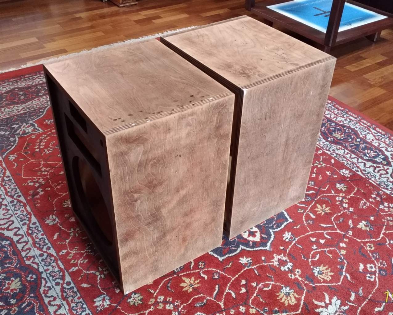

Lou Inviato 8 Dicembre 2021 Condividi Inviato 8 Dicembre 2021 @Tigra che lavoraccio! se usi la seppiatrice occhio agli angoli che è un attimo arrotondarli ed anche nei punti di congiunzione tra "assi".Ci va una pazienza notevole.Sei riuscito a capire di che materiale sono fatte? massello? multistrato? spero non sia compensato. 1 Link al commento https://melius.club/topic/5455-restauro-diffusori-klipsch-heresy/page/2/#findComment-293443 Condividi su altri siti Altre opzioni di condivisione...

landrupp Inviato 8 Dicembre 2021 Condividi Inviato 8 Dicembre 2021 4 minuti fa, Lou ha scritto: Sei riuscito a capire di che materiale sono fatte? massello? multistrato? spero non sia compensato. se è come immagino, sarà truciolare rivestito da un piallaccio in legno... Link al commento https://melius.club/topic/5455-restauro-diffusori-klipsch-heresy/page/2/#findComment-293450 Condividi su altri siti Altre opzioni di condivisione...

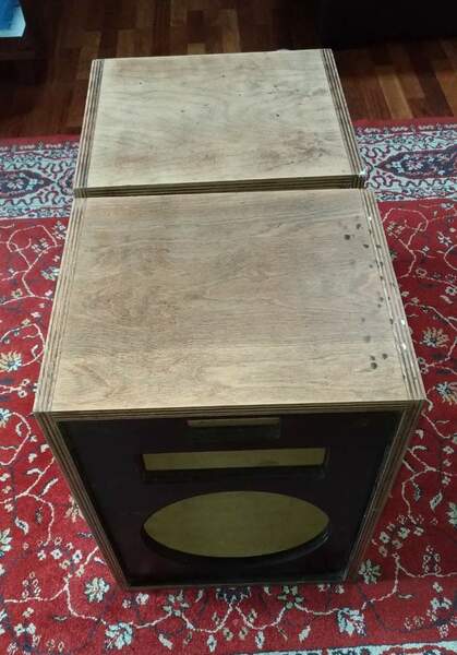

landrupp Inviato 8 Dicembre 2021 Condividi Inviato 8 Dicembre 2021 31 minuti fa, Tigra ha scritto: lo sverniciatore (scelto tra i prodotti di marca rimonata) funziona fino ad un certo punto, poi occorre andar giù di spatola ma sempre con molta attenzione dai più passate di sverniciatore, magari passandolo anche con uno spazzolino sulle zone dove rimangono i residui di vernice, va bene uno spazzolino con le fibre medie tipo quello da unghie perchè andare di spatola magari rischi di segnare il legno con gli spigoli se non vai proprio piatto col movimento Link al commento https://melius.club/topic/5455-restauro-diffusori-klipsch-heresy/page/2/#findComment-293452 Condividi su altri siti Altre opzioni di condivisione...
Questo è un messaggio popolare. oscilloscopio Inviato 8 Dicembre 2021 Questo è un messaggio popolare. Condividi Inviato 8 Dicembre 2021 @landrupp @landrupp Ho appena finito di sistemare una coppia di Ditton 44, anche io ho preferito la finitura a cera piuttosto che gommalacca o olio paglierino, la gommalacca la usai anni fa per ristrutturare un grammofono.@Tigra Come consiglia @Lou occhio ad usare seppiatrice o levigatrice orbitale, fare danni è un attimo, io ho preferito fare il lavoro a mano in più riprese (la periartrite al braccio non era felice) ma il rischio di danni è parecchio inferiore. 3 Link al commento https://melius.club/topic/5455-restauro-diffusori-klipsch-heresy/page/2/#findComment-293454 Condividi su altri siti Altre opzioni di condivisione...

Lou Inviato 8 Dicembre 2021 Condividi Inviato 8 Dicembre 2021 5 minuti fa, landrupp ha scritto: se è come immagino, sarà truciolare rivestito da un piallaccio in legno... caspita...allora il nostro amico dovrà prestare attenzione, vero è che passare oltre l'impiallacciatura è difficile. se si riesce a non "sforare" e il piallaccio è ancora integro tutto può andare nel migliore dei modi. come hai già scritto, io insisterei con lo sverniciatore e limiterei all'indispensabile l'uso degli abrasivi. certo che il vecchio proprietario, visto che c'era, poteva aggiungerci uno strato di catramina... 1 Link al commento https://melius.club/topic/5455-restauro-diffusori-klipsch-heresy/page/2/#findComment-293462 Condividi su altri siti Altre opzioni di condivisione...

bambulotto Inviato 8 Dicembre 2021 Condividi Inviato 8 Dicembre 2021 3 ore fa, Lou ha scritto: Sei riuscito a capire di che materiale sono fatte? massello? multistrato? spero non sia compensato. All'epoca le Heresy erano vendute anche grezze....senza impiallacciatura. Link al commento https://melius.club/topic/5455-restauro-diffusori-klipsch-heresy/page/2/#findComment-293764 Condividi su altri siti Altre opzioni di condivisione...
Lou Inviato 8 Dicembre 2021 Condividi Inviato 8 Dicembre 2021 5 minuti fa, bambulotto ha scritto: All'epoca le Heresy erano vendute anche grezze....senza impiallacciatura. badavano al sodo, insomma con quale materiale erano costruite? Link al commento https://melius.club/topic/5455-restauro-diffusori-klipsch-heresy/page/2/#findComment-293778 Condividi su altri siti Altre opzioni di condivisione...
bambulotto Inviato 8 Dicembre 2021 Condividi Inviato 8 Dicembre 2021 @Lou Non lo so...al tatto sembrava MDF. Link al commento https://melius.club/topic/5455-restauro-diffusori-klipsch-heresy/page/2/#findComment-293788 Condividi su altri siti Altre opzioni di condivisione...
Tigra Inviato 8 Dicembre 2021 Autore Condividi Inviato 8 Dicembre 2021 Per fortuna è multistrato, spessore 3/4 di pollice (poco più di 19 mm), fosse stato truciolare o mdf non avrei preso in considerazione la possibilità di lavorarci sopra... vero quanto già detto da @bambulotto , Klipsch un tempo offriva anche la versione grezza, lasciando libertà all'utente di finirla come preferiva, oppure di risparmiare qualche soldino 😉 Link al commento https://melius.club/topic/5455-restauro-diffusori-klipsch-heresy/page/2/#findComment-293832 Condividi su altri siti Altre opzioni di condivisione...
landrupp Inviato 8 Dicembre 2021 Condividi Inviato 8 Dicembre 2021 13 minuti fa, Tigra ha scritto: Klipsch un tempo offriva anche la versione grezza, lasciando libertà all'utente di finirla come preferiva, oppure di risparmiare qualche soldino beh...ad avercelo oggi il multistrato nelle casse! ho avuto modo di vedere com'è fatta dentro una 3^ serie e devo dire che alla Klipsch hanno completamente cambiato ragionamento: costruire spendendo ancora meno (magari assemblando pezzi già semilavorati in Cina) ma rivendere a prezzi da gioielleria... Non che gli altri fossero poi tanto meglio sulle economie di produzione, ma se guardo agli aumenti dei listini Klipsch degli ultimi anni mi sembra davvero una presa in giro per non dir peggio... per cui, evviva il vintage e il fai da te👍 Link al commento https://melius.club/topic/5455-restauro-diffusori-klipsch-heresy/page/2/#findComment-293859 Condividi su altri siti Altre opzioni di condivisione...
