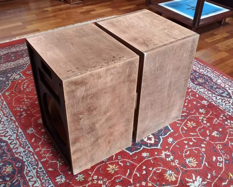

Tigra Inviato 19 Dicembre 2021 Autore Condividi Inviato 19 Dicembre 2021 Aggiornamento dei lavori 🙃 terminata la sverniciatura, passato alla carteggiatura prima con grana 120, poi 240, infine 500, stuccate alcune piccole imperfezioni ed infine ultima ripassata ancora con carta abrasiva 500: il lavoro tecnicamente è riuscito benissimo, ma esteticamente le condizioni dei mobili mi paiono comunque non esaltanti... 🤔 secondo voi, si può procedere con un mordente tipo noce scuro, palissandro et similia oppure meglio andare di impiallacciatura? Il frontale lo rivencio nero opaco, poi con calma rifaccio anche la parete posteriore (ho dei bellissimi morsettoni Mundorf in rame, eredità di un vecchio progetto) e le tele anteriori; queste ultime, che rifarei con telaio in multistrato, meglio fissarle coi classici clip oppure con dei magnetini? Grazie a tutti per gli eventuali consigli 😉 Link al commento https://melius.club/topic/5455-restauro-diffusori-klipsch-heresy/page/3/#findComment-304793 Condividi su altri siti Altre opzioni di condivisione...
qzndq3 Inviato 19 Dicembre 2021 Condividi Inviato 19 Dicembre 2021 3 ore fa, Tigra ha scritto: secondo voi, si può procedere con un mordente tipo noce scuro, palissandro et similia oppure meglio andare di impiallacciatura? Io proverei con il mordente e decidi se passare la cera o se procedere con l'impiallacciatura. 1 Link al commento https://melius.club/topic/5455-restauro-diffusori-klipsch-heresy/page/3/#findComment-304984 Condividi su altri siti Altre opzioni di condivisione...
Oste onesto Inviato 19 Dicembre 2021 Condividi Inviato 19 Dicembre 2021 @Tigra si, puoi provare con il mordente scuro, ma non è detto che si riesca a coprire le macchie e le disomogeneità. Per le tele userei i magneti e la stoffa di Bob Crites. 1 Link al commento https://melius.club/topic/5455-restauro-diffusori-klipsch-heresy/page/3/#findComment-305009 Condividi su altri siti Altre opzioni di condivisione...

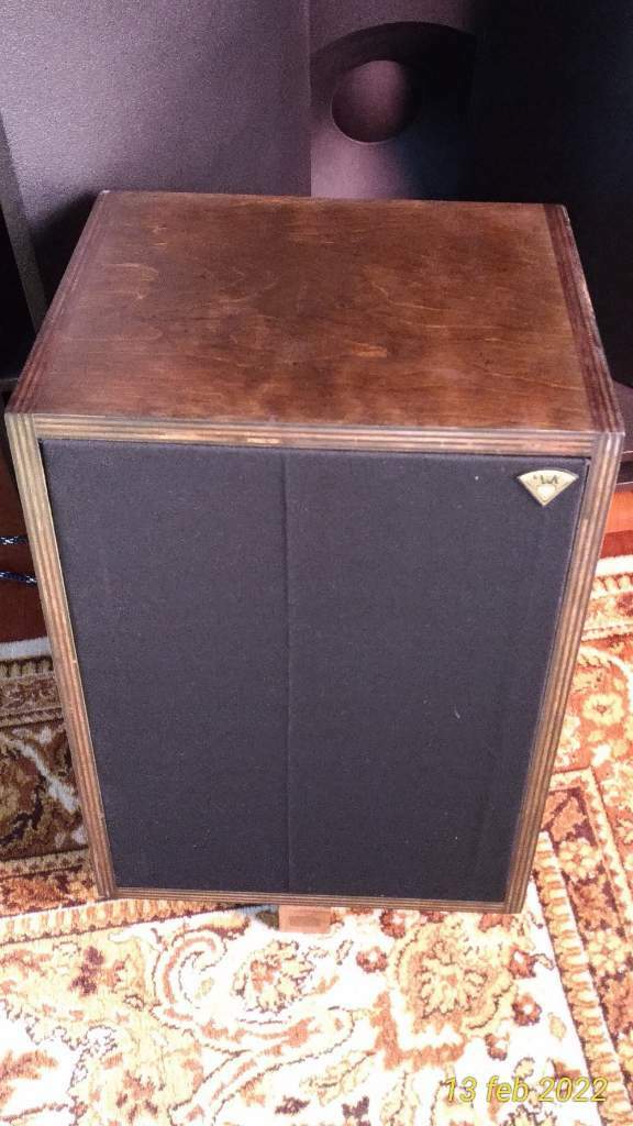

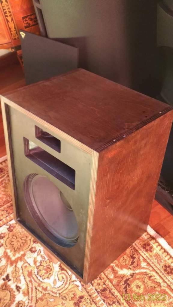

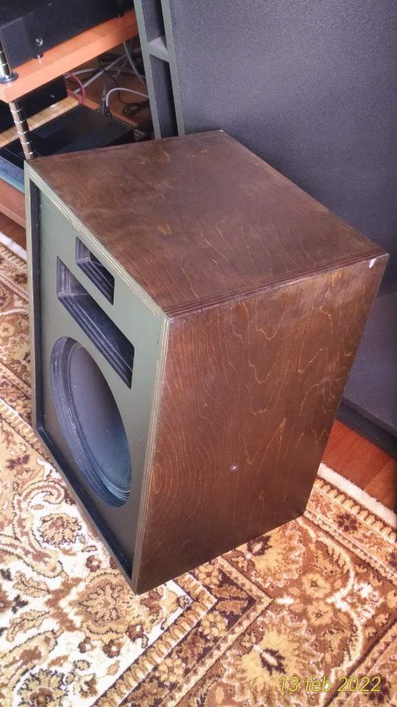

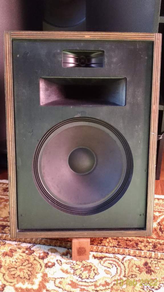

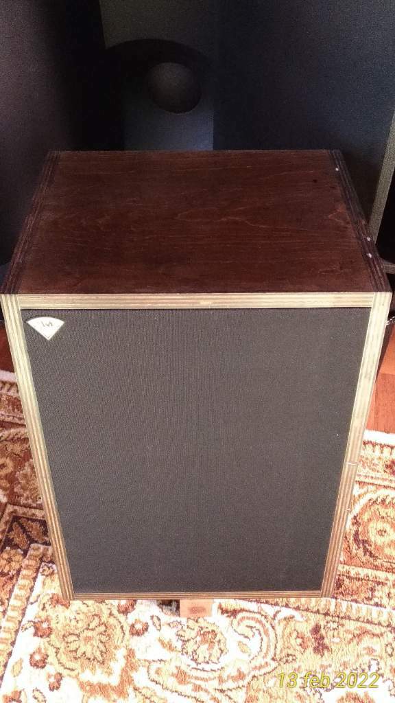

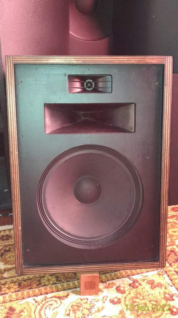

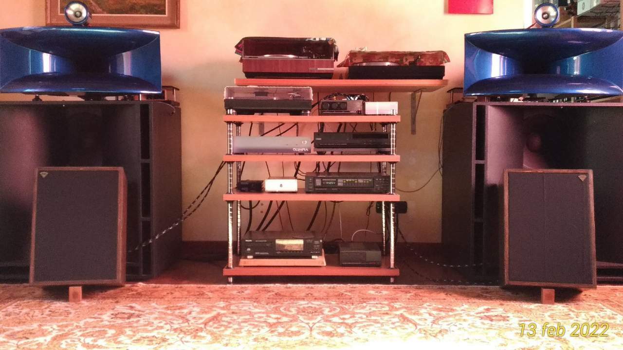

Tigra Inviato 13 Febbraio 2022 Autore Condividi Inviato 13 Febbraio 2022 Terminato il restauro... il risultato è tecnicamente ottimo, i mobili sono stati perfettamente preparati con accurata levigatura con carta abrasiva 180 - 250 - 500, applicato mordente noce scuro, rifinito con lana d'acciaio 0000, applicata cera sempre utilizzando la lana d'acciaio, ed infine passato tampone in lana con estrema pazienza 🙂 ho imparato tecniche che mi potranno tornare utili in futuro, l'aspetto è piacevolmente vissuto: considerando che le condizioni iniziale erano al limite del disperato potrei dichiararmi molto soddisfatto, ma magari in futuro procederò ugualmente all'impiallacciatura, intanto comincio a studiare 😉 1 Link al commento https://melius.club/topic/5455-restauro-diffusori-klipsch-heresy/page/3/#findComment-369259 Condividi su altri siti Altre opzioni di condivisione...

Phil966 Inviato 13 Febbraio 2022 Condividi Inviato 13 Febbraio 2022 @Tigra Potresti raccontarci dei diffusori dietro alle Heresy? Link al commento https://melius.club/topic/5455-restauro-diffusori-klipsch-heresy/page/3/#findComment-369447 Condividi su altri siti Altre opzioni di condivisione...
Tigra Inviato 13 Febbraio 2022 Autore Condividi Inviato 13 Febbraio 2022 @Phil966 ne parlai qui nel frattempo ho eliminato, per il momento, le valvole e sto monoamplificando con il sempre stupefacente Cyrus II + PSX, che non smentisce la propria fama di amplificazione sottovalutata inspiegabilmente. Dimensionalmente è un sistema molto impegnativo, come pesi ed ingombri non è per tutti gli ambienti, personalmente lo ritengo un punto di approdo definitivo, se si può usare l'aggettivo "definitivo" in ambito audiofilo 😁 1 1 Link al commento https://melius.club/topic/5455-restauro-diffusori-klipsch-heresy/page/3/#findComment-369464 Condividi su altri siti Altre opzioni di condivisione...
