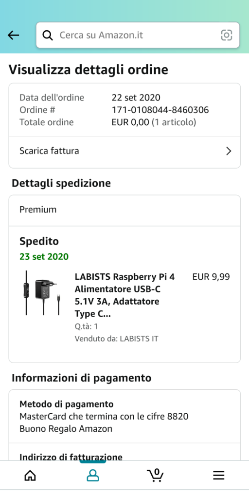

stefano_mbp Inviato 23 Maggio 2022 Condividi Inviato 23 Maggio 2022 @Nacchero leggendo in giro ho trovato che il led rosso lampeggiante indica problemi di alimentazione … l’alimentatore originale eroga 5.1V e 3.0A , il tuo ha le stesse caratteristiche? Link al commento https://melius.club/topic/5458-led-raspberry-lampeggia-anche-da-spento/page/2/#findComment-469526 Condividi su altri siti Altre opzioni di condivisione...
Nacchero Inviato 23 Maggio 2022 Autore Condividi Inviato 23 Maggio 2022 @stefano_mbp Link al commento https://melius.club/topic/5458-led-raspberry-lampeggia-anche-da-spento/page/2/#findComment-469601 Condividi su altri siti Altre opzioni di condivisione...
stefano_mbp Inviato 23 Maggio 2022 Condividi Inviato 23 Maggio 2022 @Nacchero identico al mio … ho l’impressione che l’origine di tutto possa essere la famigerata ciabatta … puoi provare a collegare l’alimentatore del rpi, magari con una prolunga volante, a un’altra presa? … tanto per fare una prova 1 Link al commento https://melius.club/topic/5458-led-raspberry-lampeggia-anche-da-spento/page/2/#findComment-469627 Condividi su altri siti Altre opzioni di condivisione...
