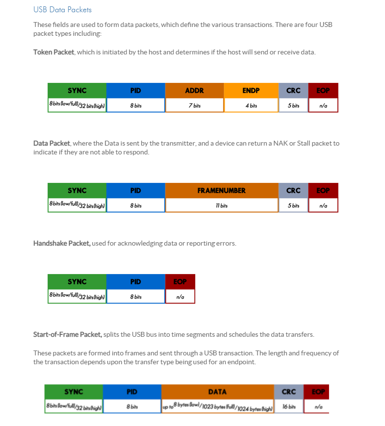

ClaveFremen Inviato 9 Dicembre 2021 Condividi Inviato 9 Dicembre 2021 16 minuti fa, Paolosnz ha scritto: Invece è proprio la stessa cosa! Dallo streamer al dac non passa un flusso analogico (musica) ma passa un codice Binario (file). (...) Ma un file non può essere modificato da un cavo USB... Darebbe errore.. Dimostri di non sapere come funziona lo USB Audio, viene trasmesso uno stream continuo di dati, non un file. Esistono quattro metodi di trasferimento nelle specifiche USB: Massivo (Bulk) Isocrono (Isochronous) Interrupt Controllo (Control) solo i metodi massivo e controllo prevedono la ritrasmissione, sicuramente non quello Isocrono: I trasferimenti isocroni vengono utilizzati per trasferire dati in tempo reale tra host e dispositivo. Quando un endpoint isocrono viene impostato dall'host, l'host assegna una quantità specifica di larghezza di banda all'endpoint isocrono ed esegue regolarmente un trasferimento IN o OUT su tale endpoint. Ad esempio, l'host può inviare 1 KByte di dati ogni 125 us al dispositivo. Poiché è stata assegnata una quantità fissa e limitata di larghezza di banda, non c'è tempo per inviare nuovamente i dati se qualcosa va storto. I dati hanno un CRC come di consueto, ma se il lato ricevente rileva un errore non esiste un meccanismo di reinvio. (...) USB Audio utilizza trasferimenti isocroni, di interruzione e di controllo. Tutti i dati audio vengono trasferiti tramite trasferimenti isocroni; i trasferimenti di interrupt vengono utilizzati per trasmettere informazioni relative alla disponibilità di clock audio; i trasferimenti di controllo vengono utilizzati per impostare il volume, richiedere frequenze di campionamento, ecc. (tradotto da: https://www.edn.com/fundamentals-of-usb-audio/) Ancora: A differenza di altri tipi di trasferimento, i trasferimenti isocroni non hanno handshake controllato dall'hardware o funzionalità di controllo degli errori, quindi errori possono verificarsi occasionalmente. I sistemi devono essere in grado di recuperare da errori occasionali senza l'aiuto dell'hardware. (Tradotto da:https://www.silabs.com/documents/public/application-notes/AN295.pdf) Se vuoi le specifiche complete ed ufficiali: https://www.usb.org/sites/default/files/audio10.pdf Link al commento https://melius.club/topic/5472-qualit%C3%A0-cavo-usb-stock/page/5/#findComment-294808 Condividi su altri siti Altre opzioni di condivisione...

varenx Inviato 9 Dicembre 2021 Condividi Inviato 9 Dicembre 2021 Anche la trasmissione USB è fatta a pacchetti con un protocollo e un CRC. Ancora una volta se si perdono i bit in giro il pacchetto INTERO viene perso quindi dimenticate il violino destro o quello sinistro gli alti o i bassi. Se la trasmissione non viene recoverata nel buffer del ricevitore sentirete interruzioni. v 2 Link al commento https://melius.club/topic/5472-qualit%C3%A0-cavo-usb-stock/page/5/#findComment-294872 Condividi su altri siti Altre opzioni di condivisione...
