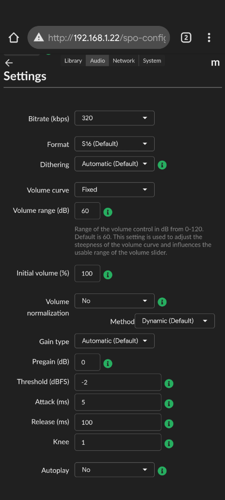

Paolo83 Inviato 6 Dicembre 2021 Autore Condividi Inviato 6 Dicembre 2021 @stefano_mbp grazie. Dunque per il punto 1, ben conscio di quanto hai detto, chiedevo in realtà se in termini di ascolto ci sono differenze tra avere i file in locale piuttosto che in rete (magari é solo una mia stupida idea). Per il punto 2 allego immagine. A parte i 320kb/s non ho capito un granché. Per il 3 ok grazie ho fatto confusione, mi hai chiarito le idee. Sul 4 si, hai ragione. Ma quello che uso frequentemente é appunto questo principale, gli altri sono usati raramente. Anche con squeezelite ho il multiroom ma lo avrò usato due volte in due anni :-), in ogni caso potrei in qualsiasi momento attivare squeezelite su Moode in caso di necessità giusto? Alla fine sto passando a Moode perché ho avuto alcuni problemi con squeezelite e mi sono talmente scocciato che piuttosto che sistemare ho deciso di cambiare sistema. Poi chissà se suona meglio mdp o squeezelite, mah. Esperienze? Link al commento https://melius.club/topic/5499-passo-a-moode-libreria-locale-o-rete/#findComment-291294 Condividi su altri siti Altre opzioni di condivisione...

Nacchero Inviato 6 Dicembre 2021 Condividi Inviato 6 Dicembre 2021 @Paolo83 anche io uso Spotify con MoOde e mi chiedo cosa siano alcune impostazioni. Avevo anche aperto una discussione in cui riferivo di alcune "stranezze". In merito alle impostazioni, ho preso solo quelle del volume, le altre non so nemmeno cosa significano. 😃 Piuttosto, e tiro in causa anche @stefano_mbp ......come si verifica la versione di librespot? Link al commento https://melius.club/topic/5499-passo-a-moode-libreria-locale-o-rete/#findComment-291925 Condividi su altri siti Altre opzioni di condivisione...
