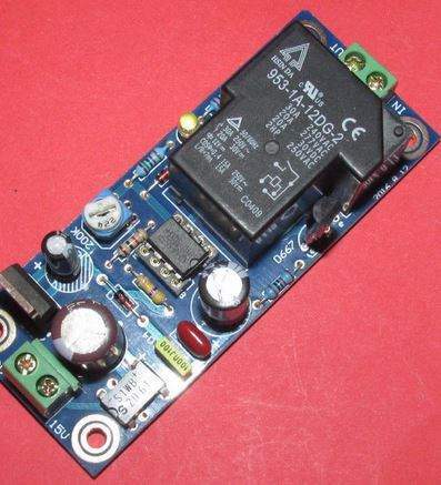

Non esiste un'apposita resistenza se non decidi che corrente vuoi fare circolare.
Oltretutto, è inutile perché aumenti il lavoro del trasformatore. Piuttosto, prenditi una schedina di ritardo a 6.3V
Come questa
https://a.aliexpress.com/_mKzHnCS

Ottima idea @mariovalvola mi chiedo solo se, visti i dati stampigliati, il relé montato nella scheda in oggetto (molto dubbio) sia realmente in grado di gestire non dico i 1500 V dichiarati dal venditore ma almeno i 450 Vdc del mio amplificatore.
Oppure, potrei sostituirlo con un relé di qualità (e sicuro viste le tensioni in gioco), ma non riesco a trovare un relè adatto a queste tensioni. Consigli?
