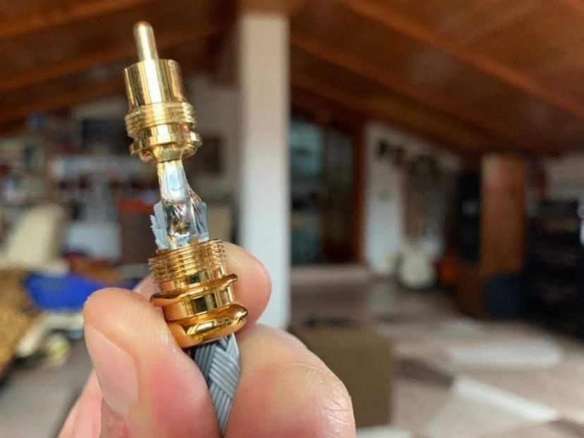

maxraff Inviato 9 Dicembre 2021 Autore Condividi Inviato 9 Dicembre 2021 Si può capire da questa foto? Link al commento https://melius.club/topic/5550-ronzio-cavi-xlo-signature-3-segnale/#findComment-294631 Condividi su altri siti Altre opzioni di condivisione...

FedeZappa Inviato 9 Dicembre 2021 Condividi Inviato 9 Dicembre 2021 Spero di non sparare una boiata, ma XLO per caso fa cavi di segnale non schermati? L’obiettivo sarebbe ridurre al minimo la capacità. Non ricordo dove ma mi pare di aver letto una cosa del genere. Dalla foto sembra ci sia una calza schermante collegata ma non riesco a capire esattamente. 1 Link al commento https://melius.club/topic/5550-ronzio-cavi-xlo-signature-3-segnale/#findComment-295213 Condividi su altri siti Altre opzioni di condivisione...

Suonatore Inviato 10 Dicembre 2021 Condividi Inviato 10 Dicembre 2021 @maxraff non proprio, bisognerebbe vederli entrambi. Alcuni costruttori collegano la calza solo da un lato e casa mia questo tipo di cavo, ronza come un calabrone indemoniato! Link al commento https://melius.club/topic/5550-ronzio-cavi-xlo-signature-3-segnale/#findComment-295849 Condividi su altri siti Altre opzioni di condivisione...
