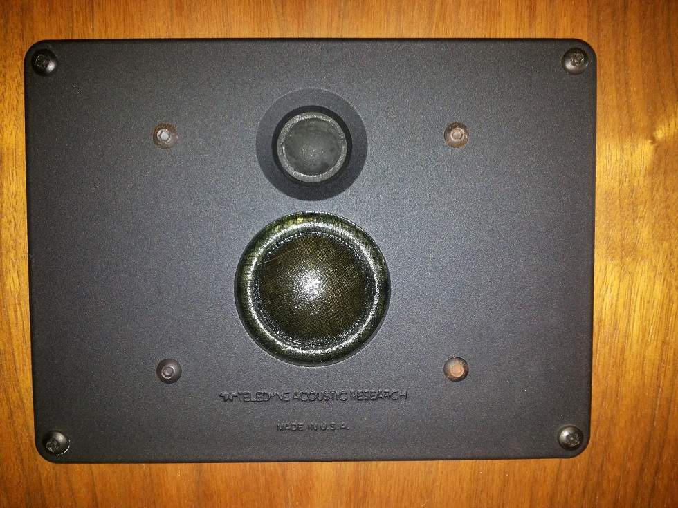

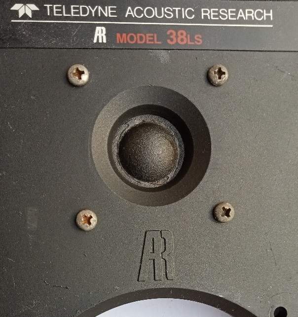

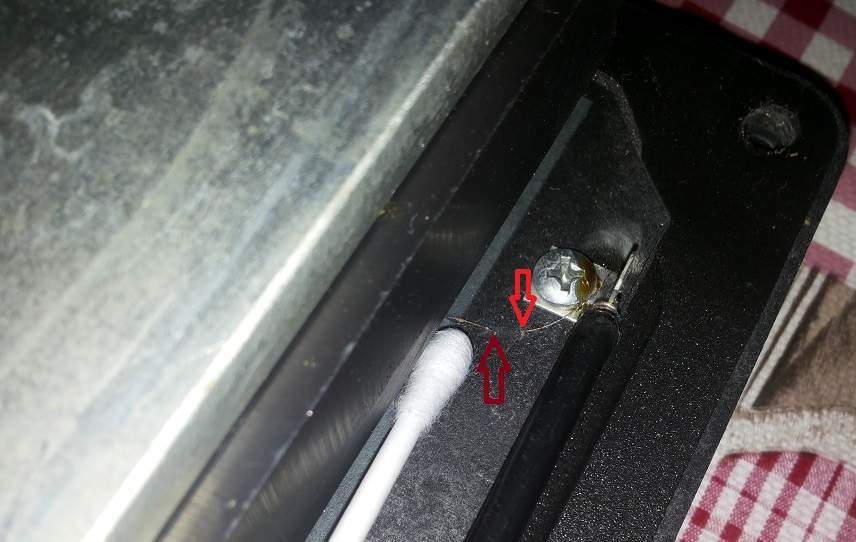

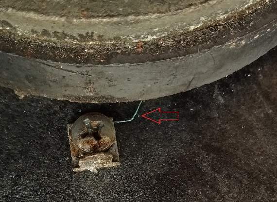

A volte improvvisamente si ammutoliscono e non funzionano più causando una faticosa ed onerosa ricerca di valido sostituto (se si reperisce e se a sua volta Ok), alla misura del multimetro danno valore come se bobina fosse interrotta, non sempre è questa la causa! Probabilmente il tweeter è recuperabile e può esser riportato nuovamente a funzionamento, molte volte la causa è dovuta alla rottura da corrosione del rame del sottile cavo di collegamento saldato ai faston sotto la flangia del tweeter; tralasciando le cause di questo degrado dei cavi in rame(facilmente intuibili e magari correttamente spiegati da altri forumer competenti), una volta tolto e capovolto il tweeter incriminato, si può vedere questo sotto:
Nonostante la descrizione seguente, questo tw. è tuttora funzionante.

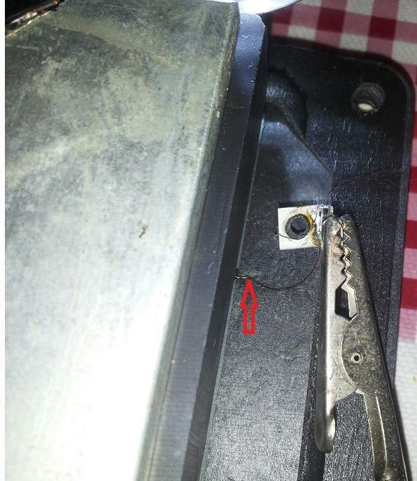

Si vede il cavetto indicato dalla freccia non  liscio e splendente come dovrebbe, ed il colore il colore verde a "guaina" del tweeter non è ben visibile.

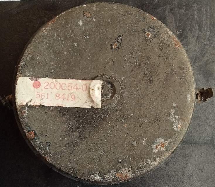

sembra perfetto, ma la vista posteriore è questa:

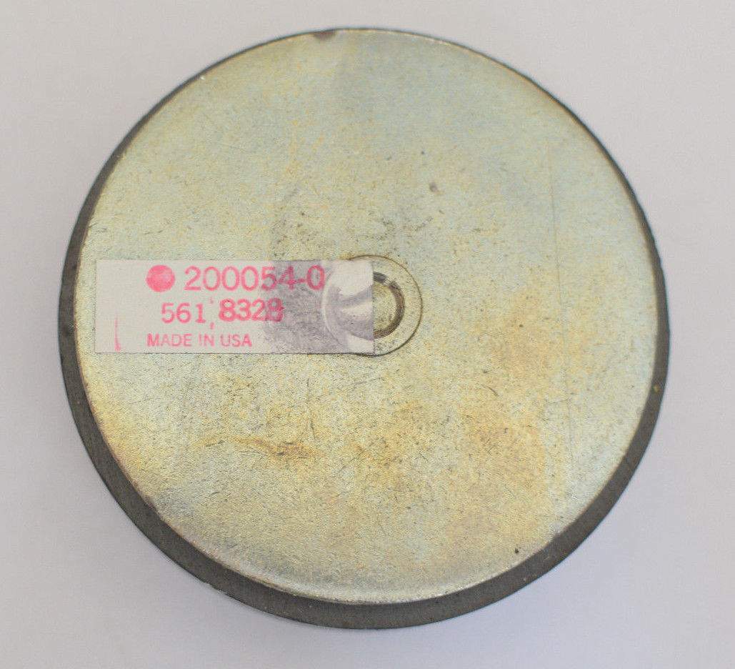

Questo tweeter è tuttora reperibile a costi non elevati come ricambio, come nel mio caso senza il medio o addirittura come pezzo già disassemblato dalla flangia, anche in versione Tonegen, sotto come si può reperire e nella vista superiore si apprezza la costruzione nonchè il corpo esterno completo del dome tweeter (osservare il nà dell'etichetta AR sul retro magnetico identica a quella del mio tweeter sopra):

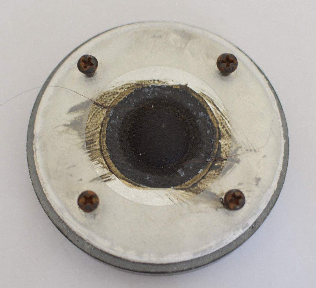

Altre volte, si trova proprio il cavo interrotto come in questa unità Dual dome, parecchio più costosa a ricambio di un tweeter singolo o dell'unità sempre Dual dome del caso sopra.
Sotto si vede il cavo interrotto con mancanza di qualche mm.:
In questo caso il Dual dome driver è questo sotto:
notare anche il degrado visivo della cupola rispetto al caso più in alto, il midrange invece appare perfetto!
In questo caso ho saldato il cavetto interrotto con spezzone nuovo:
Niente da fare, non funziona nonostante la riparazione, probabilmente durante il decorso del cavo tra flangia e magnete ci sarà altra ossidazione od interruzione!
A questo punto la soluzione per me sarà il disassemblaggio di entrambe le flange dei due Dual dome, con tutte le cautele del caso atte a preservare le integrità di entrambi i complessi cupole/bobine e flange in tessuto dei twetters ( il mid. è meno delicato, comunque sempre massima cautela ed attenzione a non danneggiare niente), e nel caso del Dual dome a doppia cupola montare poi il tweeter in prima foto  con cavi nuovi ed allungati stante le maggiori dimensioni del magnete a doppio dome : quindi in questo caso c'è il sacrificio di un ricambio a basso costo a riparare un oggetto che se reperito a ricambio costerebbe svariate volte il tweeter sacrificato.
