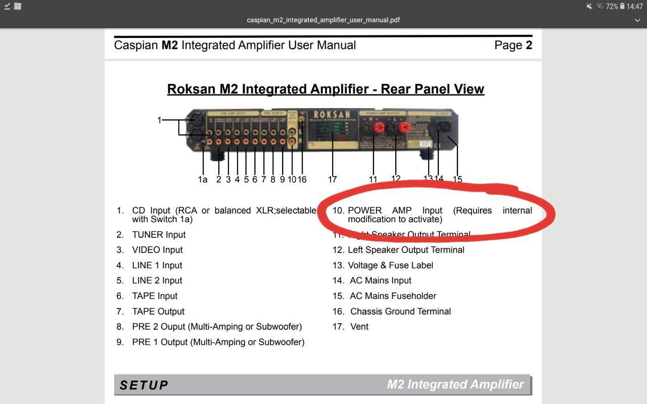

Ciao a tutti, ho la necessità di realizzare il seguente "esperimento", inviare un segnale già preamplificato (da una componente esterna extra impianto hifi per capirci) all'amplificatore che è appunto il Caspian M2. L'ampli è dotato di un ingresso denominato "Power Amp Input" che permette di bypassare il pre dell'ampli andando direttamente nel finale, che è poi la soluzione più efficiente che potrei realizzare. Ci sono però due problemi. Il primo più sostanziale è che il Caspian specifica questo ingresso come "internally activated" e da quel poco che ho trovato sul web significa, come si intuisce, che è di default disattivato e va attivato aprendo l'ampli e mettendoci le mani. Il secondo è che non esiste un canale di riproduzione dedicato al Power Amp Input e mi chiedo, una volta attivato, come avvenga la riproduzione una volta che un segnale amplificato viene inviato. Immagino nel caso venga riprodotta qualsiasi sia il canale dell'ampli selezionato (potenzialmente sovrapponendosi ad altri segnali del canale selezionato se presenti per capirci).
La prima domanda è: qualcuno si è mai cimentato o ha avuto notizia di qualcuno che si è cimentato nell'attivazione del Power Amp Input? Immagino sia una procedura che richiede quel minimo di perizia tecnica che in ogni caso non possiedo. La domanda di riserva è: inviare un segnale già preamplificato in uno dei canali standard dell'ampli (quindi preamplificato a sua volta) può creare problemi o deteriorare in maniera vistosa la qualità del segnale, posto che i volumi delle due preamplificazioni vanno regolati e fatti convivere?

Premesso che andrebbe studiato il manuale utente per evitare casini:
1) internally activate dovrebbe significare che inserendo i connettori in power amp input si disconnette la sezione pre;
2) in questo caso l'unico segnale che arriva al finale è quello del preamplificatore esterno, nessuna sovrapposizione.
Se vuoi provare  comincia con tutti i volumi a zero e poi alzali molto piano.

@meliddo non avevo pensato a questa possibilità. @Cano invece dice che non si autoattiva ma va fatto attivare dall'assistenza, cosa che ho letto in qualche forum estero, ma non ho trovato nessuno che l'abbia poi effettivamente fatto né che spieghi il risultato.
per come ho disposto l'impianto mi sarebbe molto scomodo in ogni caso infilare e sfilare i cavi (che in ogni caso ancora devo acquistare e non riesco al momento a fare la prova) alla necessità.
entrare con un segnale già preamplificato negli ingressi normali dell'ampli è una porcheria?

Io interpellerei la casa madre, magari è una cosa che può essere fatta dall'utente senza particolari difficoltà o con lausilio di un amico esperto. i vecchi amp spesso potevano essere adattati a differenti sezioni di alimentazione dissaldando due cavi e risaldandoli da una altra parte, chiato che il manuale dica di rivolgersi alla assistenza, ma è operazione che può essere fatta da un diy o un qualunque ecnico
