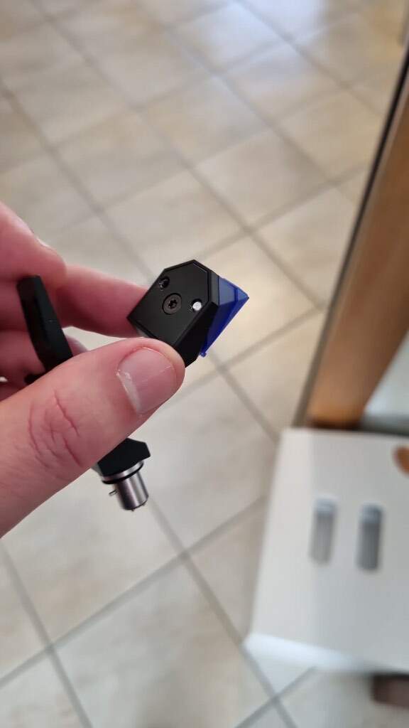

Mauri.9 Inviato 18 Dicembre 2021 Condividi Inviato 18 Dicembre 2021 Buonasera, Mentre mi accingevo a montare una testina Ortofon 2m blue sulla conchiglia una delle due viti si è spezzata. Allego un immagine per rendere meglio l'idea. Purtroppo risulta praticamente impossibile estrarla e il grosso problema è che non riesco a trovare da nessuna parte il ricambio dato che si trova o la testina completa o solo la stilo. Qualcuno sa dove potrei trovare un ricambio per il solo "porta stilo"? Link al commento https://melius.club/topic/5719-vite-fissaggio-testina-ortofon-2m-spezzata/ Condividi su altri siti Altre opzioni di condivisione...

nixie Inviato 18 Dicembre 2021 Condividi Inviato 18 Dicembre 2021 Essendosi rotta dovrebbe essere di alluminio,si potrebbe togliere ma servono attrezzature precise,una piccola morsa con ganasce rivestite,un buon trapano a colonna,una punta da centri 0,5/1mm(non puoi andare direttamente di punta perchè "squiscia")e dopo con una punta da 1,6mm dovresti asportare il materiale. Link al commento https://melius.club/topic/5719-vite-fissaggio-testina-ortofon-2m-spezzata/#findComment-303594 Condividi su altri siti Altre opzioni di condivisione...
Mauri.9 Inviato 18 Dicembre 2021 Autore Condividi Inviato 18 Dicembre 2021 @nixie si quella probabilmente è l'unica strada per estrarla ma purtroppo non sono attrezzato. @martin logan l`idea di una 2m red usata potrebbe essere ok ma non è che queste testine abbian un gran mercato nell'usato e dopo una prima ricerca sul web non sono riuscito a trovare nulla. Potrei provare a vendere la mia stilo che è nuova per poi ricomprare la testina completa ma mettendomi nei panni di chi la potrebbe comprare non è semplice dimostrare che non è mai stata usata. Insomma una bella sfiga... Link al commento https://melius.club/topic/5719-vite-fissaggio-testina-ortofon-2m-spezzata/#findComment-303636 Condividi su altri siti Altre opzioni di condivisione...
P.Bateman Inviato 18 Dicembre 2021 Condividi Inviato 18 Dicembre 2021 Magari dico una sciocchezza, non si potrebbe incollare-saldare un qualcosa sullo spezzone e poi svitare?@Mauri.9 @nixie Link al commento https://melius.club/topic/5719-vite-fissaggio-testina-ortofon-2m-spezzata/#findComment-303690 Condividi su altri siti Altre opzioni di condivisione...
Nicsf73 Inviato 18 Dicembre 2021 Condividi Inviato 18 Dicembre 2021 Dremel, foro ed estrattore sinistrorso. 1 Link al commento https://melius.club/topic/5719-vite-fissaggio-testina-ortofon-2m-spezzata/#findComment-303735 Condividi su altri siti Altre opzioni di condivisione...
releone71 Inviato 18 Dicembre 2021 Condividi Inviato 18 Dicembre 2021 @Mauri.9 quoto anch'io la soluzione di incollare un qualche perno (magari una vite dal diametro un attimino inferiore) al moncherino con una goccia di cianoacrilato. Appena asciutto lo si usa per svitare il moncherino dalla sede. Link al commento https://melius.club/topic/5719-vite-fissaggio-testina-ortofon-2m-spezzata/#findComment-303746 Condividi su altri siti Altre opzioni di condivisione...

cri Inviato 18 Dicembre 2021 Condividi Inviato 18 Dicembre 2021 La penso come @releone71 e @meliddo Tentare non nuoce.. anche con una goccia microscopica di comune attak Link al commento https://melius.club/topic/5719-vite-fissaggio-testina-ortofon-2m-spezzata/#findComment-303770 Condividi su altri siti Altre opzioni di condivisione...
Elettro Inviato 18 Dicembre 2021 Condividi Inviato 18 Dicembre 2021 se la vite è stata impanata correttamente, con il metodo descritto la toglierai se invece è stata avvitata malamente forzando la filettatura l'unica soluzione è il trapano come descritto in precedenza. Link al commento https://melius.club/topic/5719-vite-fissaggio-testina-ortofon-2m-spezzata/#findComment-303805 Condividi su altri siti Altre opzioni di condivisione...
nixie Inviato 18 Dicembre 2021 Condividi Inviato 18 Dicembre 2021 incollare potrebbe essere una soluzione,ma se putacaso l attak dovesse penetrare anche nel corpo della testina,sarebbero ca@@zzi amari,poi stiamo parlando di piccoli diametri 2,5mm(non 2 come dice opener, mi è venuto in mente ora,ho una bronze)e la rottura da come si vede dalla foto è sotto il corpo della testina 58 minuti fa, Nicsf73 ha scritto: Dremel, foro ed estrattore sinistrorso. mi piacerebbe vedere come si fà con un dreamel, magari a mano con una punta di 2mm a forare la vite ,che oltretutto quando si spezza la superfice rimane irregolare.Non per fare il saputello,ma ho ho fatto per diverso tempo il fermodellista e foravo anche con punte di 0,6mm , ma con trapano a colonna professionale e non cinese Link al commento https://melius.club/topic/5719-vite-fissaggio-testina-ortofon-2m-spezzata/#findComment-303806 Condividi su altri siti Altre opzioni di condivisione...

Elettro Inviato 18 Dicembre 2021 Condividi Inviato 18 Dicembre 2021 soluzione n2 : si regola la testina sullo shell segnando l'esatta posizione di taratura poi si applica un pezzettino di bi adesivo sopra la testina e si monta con una sola vite. Ma occorre non dirlo sul forum agli esperti dell'analogico 😃 il suono sarà meno "fermo" 🤔 ma almeno la usi Link al commento https://melius.club/topic/5719-vite-fissaggio-testina-ortofon-2m-spezzata/#findComment-303819 Condividi su altri siti Altre opzioni di condivisione...
Mauri.9 Inviato 19 Dicembre 2021 Autore Condividi Inviato 19 Dicembre 2021 Il negoziante che ieri mattina mi ha venduto giradischi e testina l'ha ripresa e lunedì farà un tentativo con trapano a punta sottile. Speriamo...certo che aver qui il nuovo giradischi e non poterlo ascoltare è doloroso 😭 Link al commento https://melius.club/topic/5719-vite-fissaggio-testina-ortofon-2m-spezzata/#findComment-304319 Condividi su altri siti Altre opzioni di condivisione...
