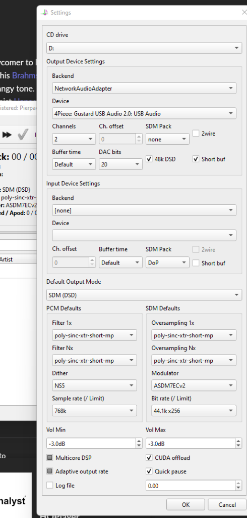

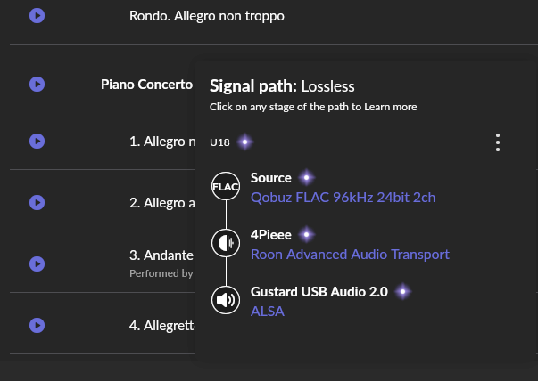

pier Inviato 24 Dicembre 2021 Condividi Inviato 24 Dicembre 2021 Il mio HQPlayer "spara" verso il Raspberry PI4 dove ho RoPieee+ e il PI4 è collegato al Gustard U18. Nel tuo caso collegheresti il DDC all'ALLO (che sicuramente è migliore del mio RPI4 con LPS dei poveri). L'U18 è collegato al DAC via I2S Roon diretto: HQplayer: 1 Link al commento https://melius.club/topic/5725-pi2aes-over-i2s/page/2/#findComment-309489 Condividi su altri siti Altre opzioni di condivisione...
SalD Inviato 24 Dicembre 2021 Autore Condividi Inviato 24 Dicembre 2021 Fichissimo! Grazie @pier tutto chiaro. In pratica esattamente come adesso con in mezzo il filtro del Gustard U18 che poi entra nell’X16 da I2S, questa volta però anche in DSD. . Hai letto sopra? Ma non è che poi questi “passaggi” dentro i Gustard vanificano il lavoro di HQPlayer? Cioè rifiltra e rielabora in PCM e poi di nuovo in DSD il software dei Gustard? So che sei un informatico esperto, quindi mi fido delle tue valutazioni sull’utilizzo di QHPlayer con il Gustard. . Grazie e Buon Natale Buone Feste a tutti! Link al commento https://melius.club/topic/5725-pi2aes-over-i2s/page/2/#findComment-309499 Condividi su altri siti Altre opzioni di condivisione...
