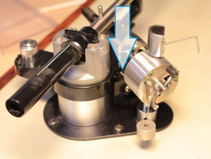

Danilo Inviato 20 Dicembre 2021 Condividi Inviato 20 Dicembre 2021 I giradischi della serie 4 e 5 erano sicuramente costruiti dalla micro seiki. Sono bellissimi e ottimamente suonanti.ormai rari e costosi. Le loro basette per i bracci intercambiabili sono geniali. La serie 3 la conosco poco, mentre la serie 2 nonostante visivamente sempre sempre elegante si colloca ad un livello inferiore, e vanno adeguatamente posizionati per evitare fenomeni di feedback. Link al commento https://melius.club/topic/5726-giradischi-e-bracci-luxman/#findComment-305301 Condividi su altri siti Altre opzioni di condivisione...

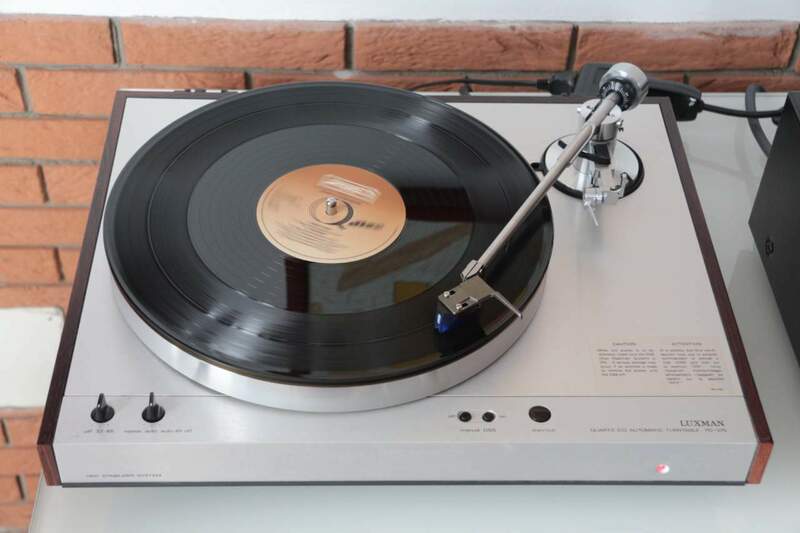

martin logan Inviato 20 Dicembre 2021 Condividi Inviato 20 Dicembre 2021 Di questi "gira" ne ho avuti 2 e meritano due parole (scusate se sono prolisso). PD 264 = è fra quelli DD "a buon mercato" e in questa fortunata serie ce ne sono altri degni di considerazione. Bello e ben fatto, con un braccio che porta alcuni complicati meccanismi per lo stop a fine disco "meccanico" - registrabile di una complessità machiavellica. Preso come rudere "non funzionante" e non è l'unico ad avere 'sto problemino. In breve: l'avvio del piatto è demandato a un micro-switch che sta nascosto nel bel mezzo del braccio. Spesso si ossida, non fa contatto, il piatto resta fermo, il proprietario lo butta in discarica. Il problema si risolve nel 80% dei casi con il WD-40 e tanta pazienza (lasciatelo agire per mezza giornata). Altro particolare: non so per quale motivo ma il girapadelle andava solo se il piatto era in sede, correttamente infilato sul suo perno. Siccome era stato preso per girare i dischi (non per vedere il perno nudo in movimento) per me non era un difetto. Per il resto una macchina notevole, ben fatta e rifinita, sicuramente una massa di braccio light che ho interfacciato con testine moderne e vintage MM. PD 375 = questo gira è di un'altra categoria (raro da trovare in queste condizioni). La peculiarità "micro seiki docet" sta nella pompa a vuoto che incolla il disco al piatto. Tutto è integrato nel giradischi, non c'è alcun compressore esterno. Macchina di notevole complessità con molti automatismi, fantastica da vedere in azione e da ascoltare, silenziosa e dinamica. Provata con una 2M Blu, poi cambiata con una Benz MC alta uscita: suonava bene, tenuto così fino a quando l'ho venduto. P.S. era una versione Jap a 110 volt, quindi aveva un trasformatore di rete. 1 Link al commento https://melius.club/topic/5726-giradischi-e-bracci-luxman/#findComment-305348 Condividi su altri siti Altre opzioni di condivisione...

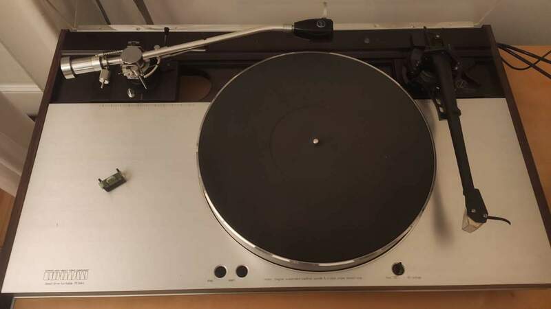

911 Inviato 20 Dicembre 2021 Condividi Inviato 20 Dicembre 2021 Da tanti anni ho il pd444. Quando lo comprai, pur essendo raro, aveva ancora una quotazione accessibile. È un ottimo giradischi, con un suono non colorato e veloce. Inoltre è molto bello. Forse il più bello di tutti. Ora lo sto usando con bracci Stax e Audio Technica. Te lo consiglio, unitamente al pd 441. Gli altri Luxman non li ho mai provati. Link al commento https://melius.club/topic/5726-giradischi-e-bracci-luxman/#findComment-305720 Condividi su altri siti Altre opzioni di condivisione...
glucar Inviato 20 Dicembre 2021 Condividi Inviato 20 Dicembre 2021 @GFF1972 luxman è il 444....poi vanno tutti bene per carità, ma il 444 resta una fuoriserie. Purtroppo andava acquistato 10 anni fa...... Link al commento https://melius.club/topic/5726-giradischi-e-bracci-luxman/#findComment-305730 Condividi su altri siti Altre opzioni di condivisione...
Questo è un messaggio popolare. 911 Inviato 20 Dicembre 2021 Questo è un messaggio popolare. Condividi Inviato 20 Dicembre 2021 3 Link al commento https://melius.club/topic/5726-giradischi-e-bracci-luxman/#findComment-305856 Condividi su altri siti Altre opzioni di condivisione...
aleippo Inviato 20 Dicembre 2021 Condividi Inviato 20 Dicembre 2021 bello e buono... 2 Link al commento https://melius.club/topic/5726-giradischi-e-bracci-luxman/#findComment-305868 Condividi su altri siti Altre opzioni di condivisione...
GFF1972 Inviato 20 Dicembre 2021 Autore Condividi Inviato 20 Dicembre 2021 Grazie @aleippo @911 @glucar . Anche a me piace molto il PD-444; differenze con il PD-555 a cinghia, anch’esso raro? Gianluca Link al commento https://melius.club/topic/5726-giradischi-e-bracci-luxman/#findComment-305926 Condividi su altri siti Altre opzioni di condivisione...
911 Inviato 20 Dicembre 2021 Condividi Inviato 20 Dicembre 2021 @GFF1972 Il pd 555 è ancora più raro del 444. Telaio rigido, trazione a cinghia e pompa aspirante per il disco. Ed era anche più costoso. Non l’ho mai sentito, ma a detta di molti (compreso Bebo) non eguagliava il suono preciso e dinamico del 444. Anche se non ci giurerei troppo… Sarei curioso di sentirlo Link al commento https://melius.club/topic/5726-giradischi-e-bracci-luxman/#findComment-305970 Condividi su altri siti Altre opzioni di condivisione...
GFF1972 Inviato 20 Dicembre 2021 Autore Condividi Inviato 20 Dicembre 2021 @911 Ma è vero che questo giradischi era costruito dalla Micro Seiki? Inoltre, hai menzionato Bebo Moroni: esiste qualche sua recensione? Se hai tempo e puoi/vuoi, posso contattarti in privato per conoscere meglio questo giradischi e per ascoltare la tua esperienza? Ciao e grazie, Gianluca Link al commento https://melius.club/topic/5726-giradischi-e-bracci-luxman/#findComment-306118 Condividi su altri siti Altre opzioni di condivisione...
911 Inviato 20 Dicembre 2021 Condividi Inviato 20 Dicembre 2021 @GFF1972 si, il pd 444 venne realizzato da Micro Seiki su commissione Luxman. Esiste una recensione del giradischi di Bebo Moroni da lui scritta per la vecchia VideoHifi. Dopo l’incendio del server non so se sia ancora disponibile. Certo che puoi contattarmi Link al commento https://melius.club/topic/5726-giradischi-e-bracci-luxman/#findComment-306129 Condividi su altri siti Altre opzioni di condivisione...
