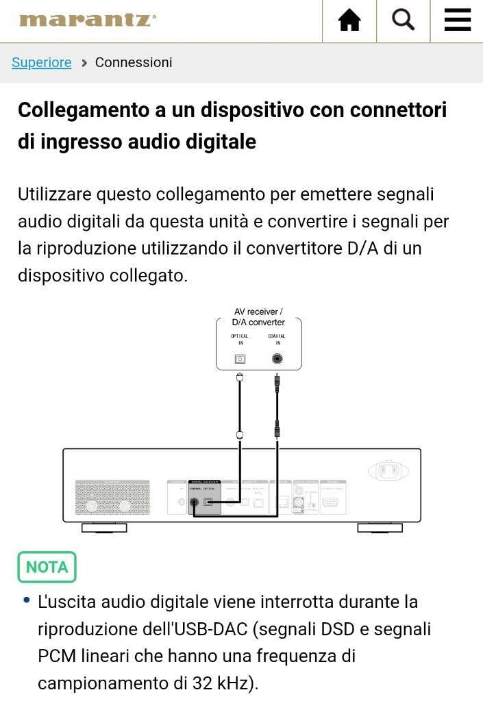

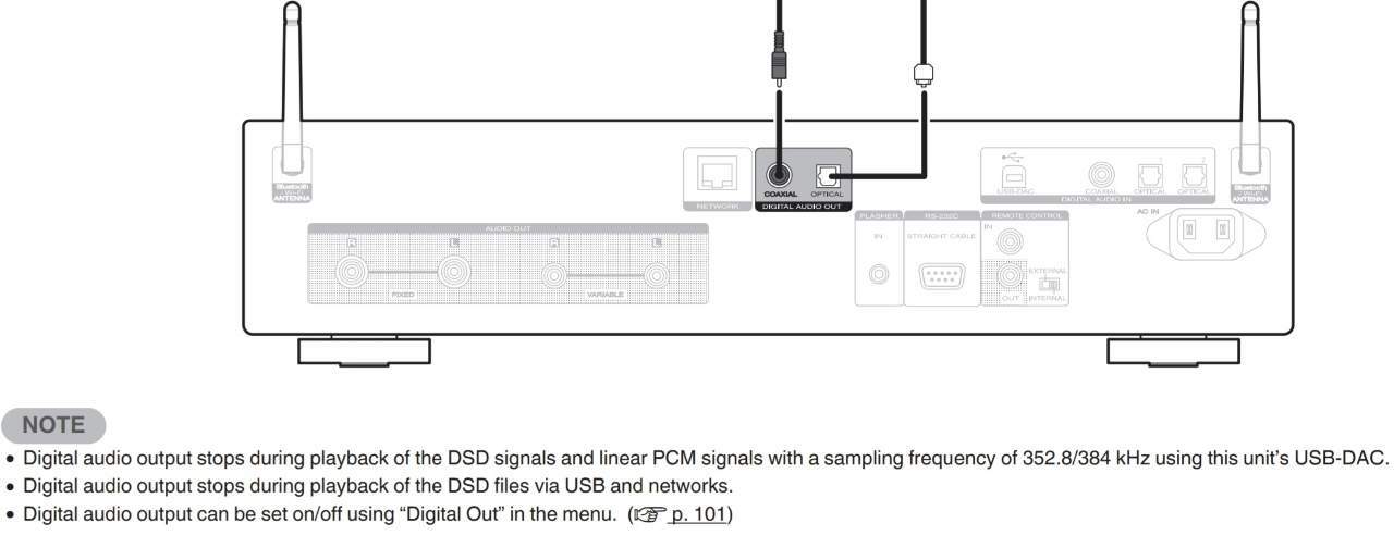

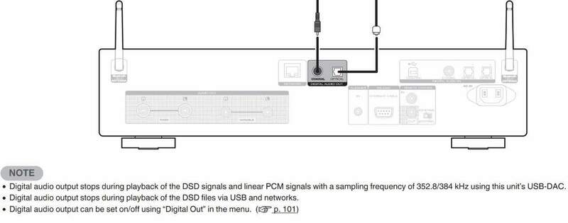

28 minuti fa, TopHi-End ha scritto:
Spero non voglia dire che l'uscita digitale sia limitata a 32KHz.
No. Dice solo che a determinate condizioni non puoi usare in contemporanea usb in e digital out. E la cosa makes sense…almeno, io la interpreto così, non avendo il Maranza.
@roop pure io avevo interpretato così, ma nella prima parte dice semplicemente che "l'uscita audio digitale viene interrotta durante la riproduzione da USB-DAC".
Quello tra parentesi, invece, mi pare di capire specifichi che l'uscita digitale supporta fino a 32kHz, il che sarebbe quantomeno singolare.
Oltretutto, specifica in più punti che gli ingressi digitali siano tutti a 192KHz, mentre per le uscite non dice altro.
Sinceramente non so cosa pensare.
