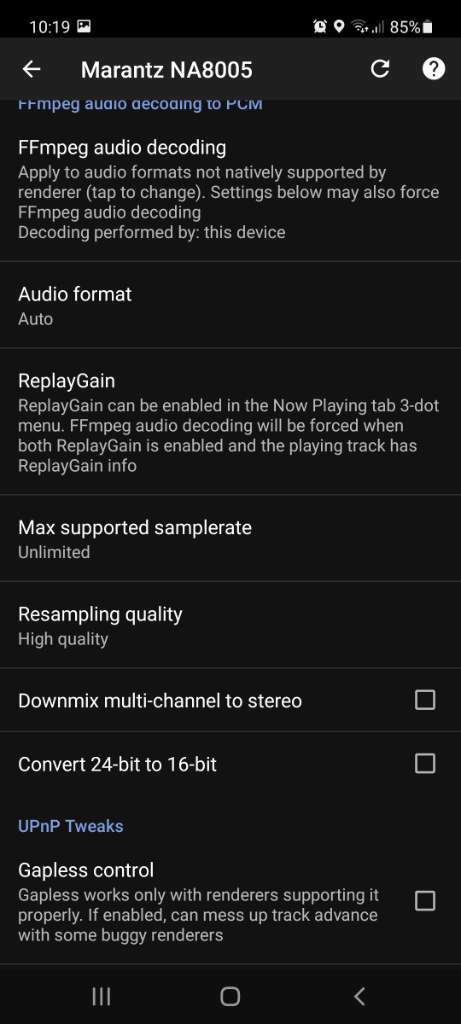

Installo sullo smartphone la versione free di BubbleUPnP è completo la configurazione in 10 secondi netti, inserisco i dati dell'account di Qobuz e tutto funziona alla perfezione.

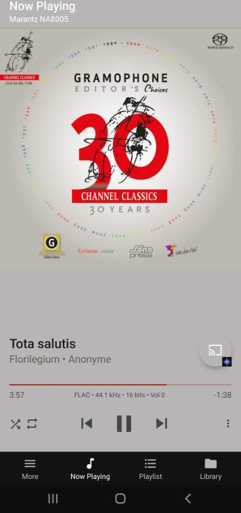

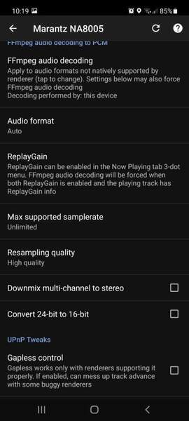

C'è solo un punto che non capisco: le impostazioni, come da foto, sono per la massima risoluzione, ovvero "unlimited"; ma come mai l'album che è addirittura un 192KHz/24bit lo legge come un semplice FLAC 44KHz/16bit (vedi dettaglio brano)?

Su Qobuz mi dice che il brano è a 192/24, ma, come puoi vedere sulla risoluzione sul display dell'App, mi mostra un 44/16.
Tu riesci a vedere risoluzioni diverse dsl 44/16 sul tuo BubbleUPnP?
Non vorrei fosse un problema della versione free.
