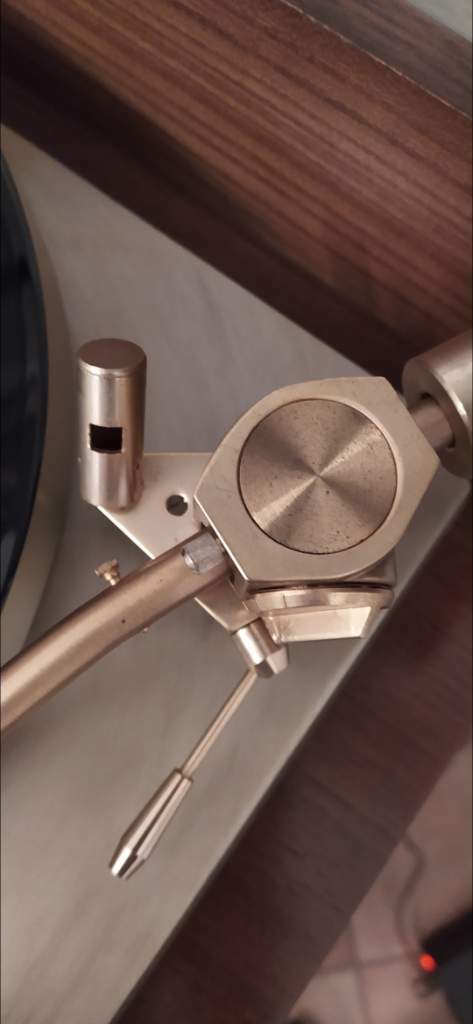

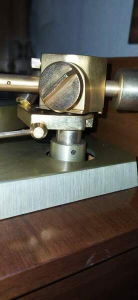

Filippo1991 Inviato 26 Dicembre 2021 Condividi Inviato 26 Dicembre 2021 Ciao a tutti e buon Natale! Mi stavo dedicando all'installazione della ATOC9 ml sull'Empire e ho notato che è leggermente fuori Azimuth (oltre che leggermente troppo alto il braccio). Ho provato a ruotare la vitina per cercare di abbassare leggermente il braccio senza riuscirci, è completamente inchiodata, non c'è verso di allentarla. Se fosse solo un problema di VTA la lascerei stare tuttavia il braccio e di conseguenza la testina pende leggermente verso destra (anche se molto poco). Allego foto della vite incriminata. In questi casi come posso fare x cercare di allentarla senza rischiare di sparare la vite stessa nel punto di inserzione del cacciavite? Link al commento https://melius.club/topic/5837-empire-troubadour-598-regolazione-vtaazimuth/ Condividi su altri siti Altre opzioni di condivisione...
bambulotto Inviato 26 Dicembre 2021 Condividi Inviato 26 Dicembre 2021 @Filippo1991 Una goccia di WD40? Link al commento https://melius.club/topic/5837-empire-troubadour-598-regolazione-vtaazimuth/#findComment-310753 Condividi su altri siti Altre opzioni di condivisione...
Filippo1991 Inviato 26 Dicembre 2021 Autore Condividi Inviato 26 Dicembre 2021 Non ce l'ho ma potrei provare. Non rischio di impastare su qualcosa? O corrodere il metallo? Perché già questo giradischi soffre di corrosione in molte parti (è fatto di una lega, pot metal, di vari metalli). Link al commento https://melius.club/topic/5837-empire-troubadour-598-regolazione-vtaazimuth/#findComment-310796 Condividi su altri siti Altre opzioni di condivisione...
glucar Inviato 26 Dicembre 2021 Condividi Inviato 26 Dicembre 2021 Il wd40 non corrode, è nato come idrorepellente, proprio per evitare la corrosione dovuta all'umidità Link al commento https://melius.club/topic/5837-empire-troubadour-598-regolazione-vtaazimuth/#findComment-310806 Condividi su altri siti Altre opzioni di condivisione...
GFF1972 Inviato 26 Dicembre 2021 Condividi Inviato 26 Dicembre 2021 @Filippo1991 Ciao Filippo, anche io ho il 598 ed il 698; trovo che entrambi siano giradischi pazzeschi, nel senso positivo del termine; possono esteticamente piacere o non piacere (a me piacciono molto), ma suonano molto bene (ed ancora oggi hanno un costo non proibitivo). Ricordo, ma non vorrei sbagliare, che sul 598 sistemai un pochino l’altezza del braccio svitando la vitina piccola alla base del braccio, che si vede anche nella foto. Purtroppo, ora non posso confermartelo, perché il 598 è a studio, mentre il 698 (che ho comprato relativamente da poco) l’ho portato a fare una manutenzione ordinaria (ma andava già una bomba). Domani, però, riprendo a lavorare e potrò esserti di maggior aiuto, almeno spero. Ciao, Gianluca Link al commento https://melius.club/topic/5837-empire-troubadour-598-regolazione-vtaazimuth/#findComment-310975 Condividi su altri siti Altre opzioni di condivisione...

GFF1972 Inviato 27 Dicembre 2021 Condividi Inviato 27 Dicembre 2021 @Filippo1991 Ciao Filippo, confermo che, circa un anno fa, quando trasportai il 598 da casa a studio, regolai leggermente l’altezza del braccio svitando quella vite (spero di non ricordarmi male). Almeno la mi non è una vite a croce; prova e fammi sapere. Ciao, Gianluca Link al commento https://melius.club/topic/5837-empire-troubadour-598-regolazione-vtaazimuth/#findComment-311798 Condividi su altri siti Altre opzioni di condivisione...
Filippo1991 Inviato 27 Dicembre 2021 Autore Condividi Inviato 27 Dicembre 2021 Appena recupero il wd40 ci provo... Un altra regolazione leggermente fuori scala è l'anti skate. Nonostante abbia settato l'AS al massimo, la testina viene portata al centro del disco con conseguente leggero disallineamento del cantilever è distorsione sul canale destro. Non so se è la molla che ha ceduto con gli anni... Quella non saprei come controllarla Link al commento https://melius.club/topic/5837-empire-troubadour-598-regolazione-vtaazimuth/#findComment-311870 Condividi su altri siti Altre opzioni di condivisione...

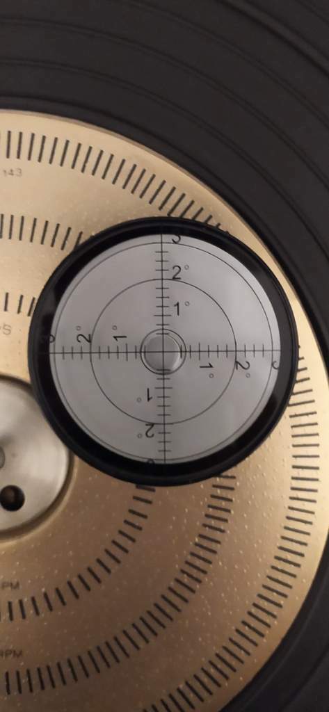

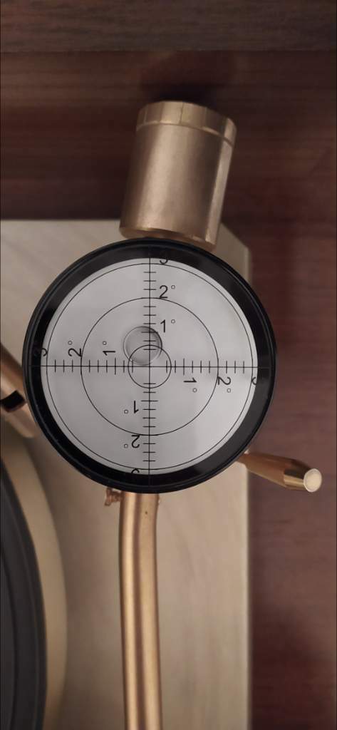

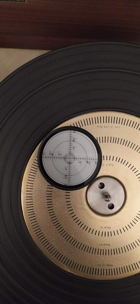

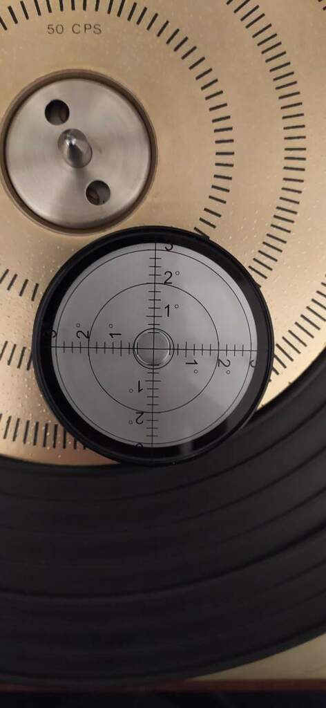

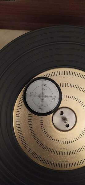

Filippo1991 Inviato 27 Dicembre 2021 Autore Condividi Inviato 27 Dicembre 2021 Sisi ho già messo perfettamente in bolla il piatto, dopo allego foto così mi dite se è sufficiente Link al commento https://melius.club/topic/5837-empire-troubadour-598-regolazione-vtaazimuth/#findComment-312087 Condividi su altri siti Altre opzioni di condivisione...
Filippo1991 Inviato 27 Dicembre 2021 Autore Condividi Inviato 27 Dicembre 2021 Ecco le foto, sono abbastanza a bolla Link al commento https://melius.club/topic/5837-empire-troubadour-598-regolazione-vtaazimuth/#findComment-312237 Condividi su altri siti Altre opzioni di condivisione...
Filippo1991 Inviato 27 Dicembre 2021 Autore Condividi Inviato 27 Dicembre 2021 Prese dai 3 angoli dove ci sono le molle Link al commento https://melius.club/topic/5837-empire-troubadour-598-regolazione-vtaazimuth/#findComment-312239 Condividi su altri siti Altre opzioni di condivisione...
GFF1972 Inviato 27 Dicembre 2021 Condividi Inviato 27 Dicembre 2021 @Filippo1991 Allora dipende dalle molle, che possono regolarsi; non dovrebbe essere una operazione complicata; devi intervenire, però, da sotto … Facci sapere. Ciao, Gianluca Link al commento https://melius.club/topic/5837-empire-troubadour-598-regolazione-vtaazimuth/#findComment-312248 Condividi su altri siti Altre opzioni di condivisione...
Filippo1991 Inviato 27 Dicembre 2021 Autore Condividi Inviato 27 Dicembre 2021 Ma ti riferisci all anti skate? Perché il gira lo ritengo a bolla (foto allegate), l ho regolato stringendo un po le molle sotto (togliendo e rimettendo il piatto e contro piatto) Link al commento https://melius.club/topic/5837-empire-troubadour-598-regolazione-vtaazimuth/#findComment-312388 Condividi su altri siti Altre opzioni di condivisione...
