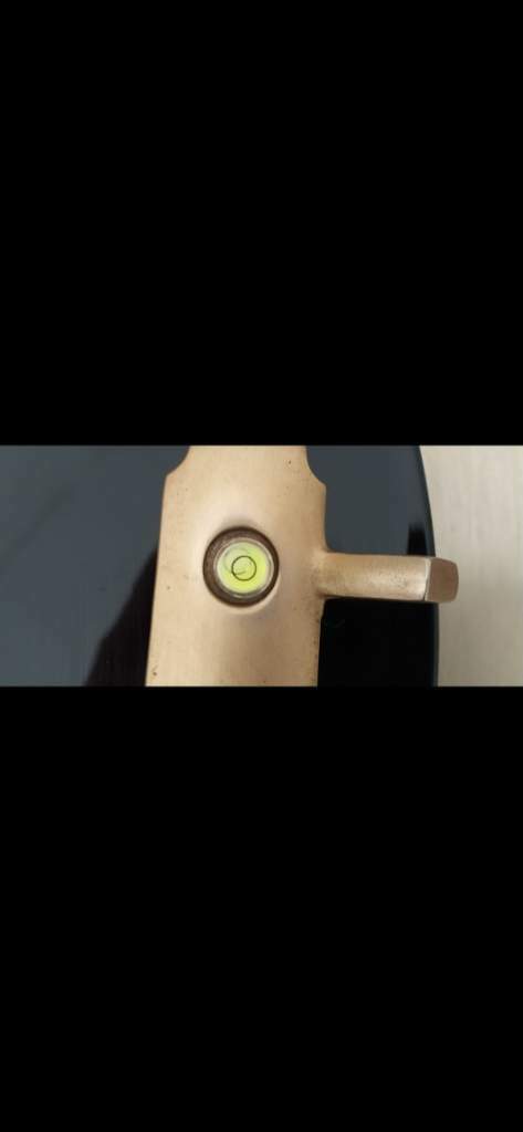

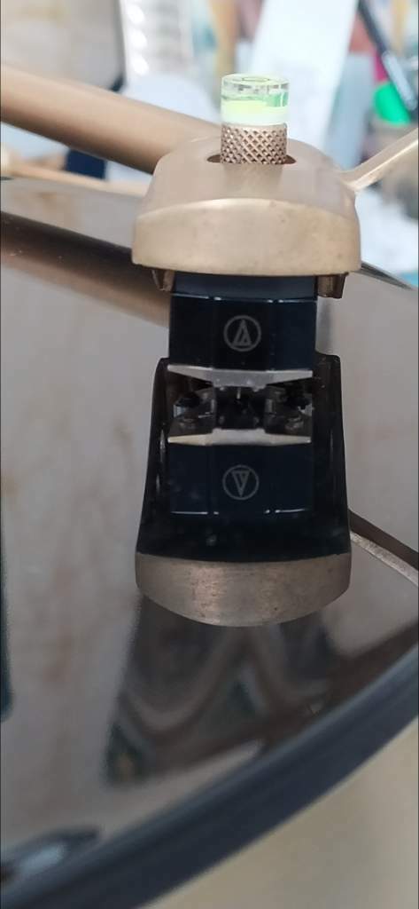

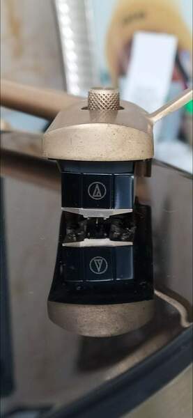

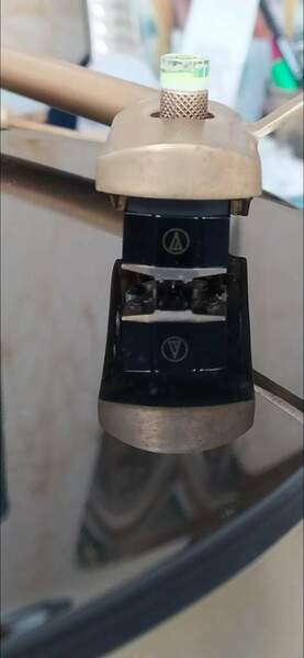

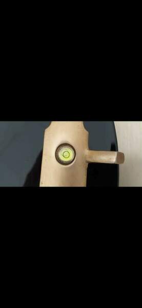

Filippo1991 Inviato 24 Aprile 2022 Autore Condividi Inviato 24 Aprile 2022 @GFF1972 ciao Gianluca, scusa il ritardo nella risposta, allego qualche foto che mostra come sia fuori Azimuth. Sono riuscito a regolare bene l'altezza, però il braccio è abbastanza storto. Link al commento https://melius.club/topic/5837-empire-troubadour-598-regolazione-vtaazimuth/page/2/#findComment-440653 Condividi su altri siti Altre opzioni di condivisione...
GFF1972 Inviato 24 Aprile 2022 Condividi Inviato 24 Aprile 2022 @Filippo1991 Ciao Filippo, strano. Martedì porto la piccola livella a studio e provo e ti faccio sapere. Ciao Gianluca Link al commento https://melius.club/topic/5837-empire-troubadour-598-regolazione-vtaazimuth/page/2/#findComment-441254 Condividi su altri siti Altre opzioni di condivisione...
