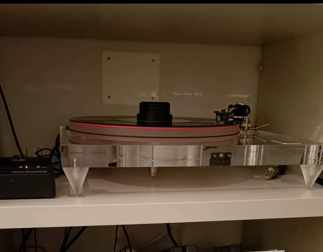

Summerandsun Inviato 27 Dicembre 2021 Condividi Inviato 27 Dicembre 2021 Buongiorno a tutti, Chiedo consiglio a voi esperti. Ho acquistato un giradischi Gold Note Valore Plus acrylic, che ha 3 piedi conici non regolabili. Per metterlo in piano l'ho momentaneamente spessorato alla bene meglio (monete, pezzetti di plastica, eccetera). Vorrei utilizzare però 3 piedi regolabili in altezza. Esiste qualcosa di adatto? Piedi fatti per elettroniche disaccoppianti possono andare bene? Come questi: https://m.it.aliexpress.com/item/32960657459.html?trace=wwwdetail2mobilesitedetail&af=240682&utm_campaign=240682&aff_platform=portals-tool&utm_medium=cpa&afref=https%3A%2F%2Fmelius.club%2F&dp=34a11f3f54cc1ef463bf84056e7ad58b&aff_fcid=b4c8070adef341578264c9b69b84b8f4-1627547617540-01059-_ePNSNV&spm=2114.13010708.0.0.3a994c4dwtmAzm&cv=47843&aff_fsk=_ePNSNV&mall_affr=pr3&sk=_ePNSNV&aff_trace_key=b4c8070adef341578264c9b69b84b8f4-1627547617540-01059-_ePNSNV&terminal_id=25a39991c429437fa0943808f5c3e0be&tmLog=new_Detail&utm_source=admitad&utm_content=47843 . Ci sono alternative? Una condizione da rispettare è che non siano troppo alti, altrimenti non riesco più a maneggiare coperchio e testina. Il gira è infatti collocato su un ripiano all'interno di un mobile e non posso spostarlo (no, non ho problemi di risonanze, eccetera). Ecco qui:   Grazie a tutti Link al commento https://melius.club/topic/5852-piedini-regolabili-per-livellare-giradischi/ Condividi su altri siti Altre opzioni di condivisione...

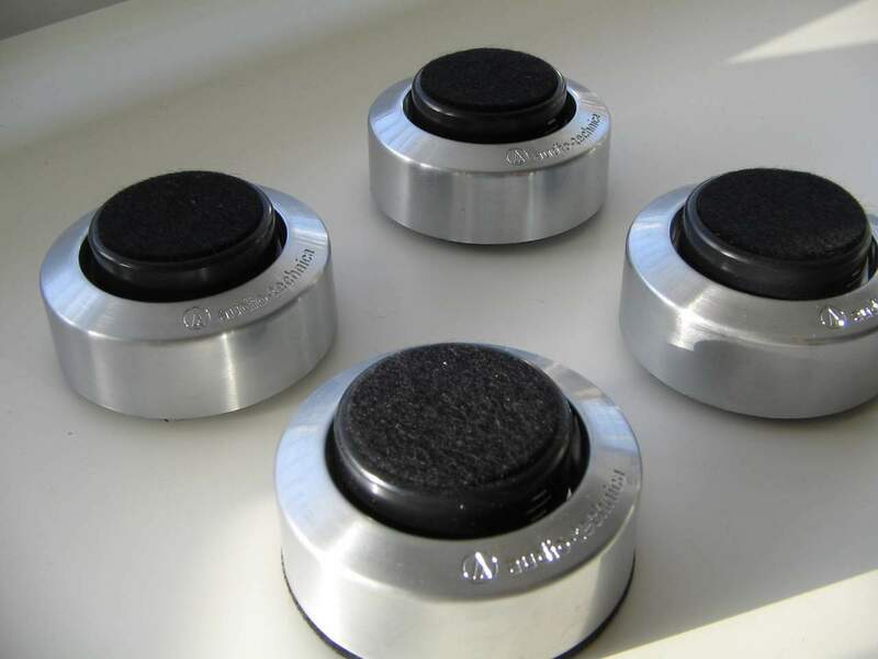

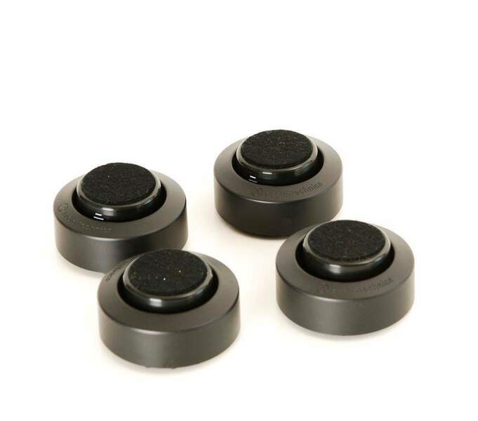

Moderatori BEST-GROOVE Inviato 27 Dicembre 2021 Moderatori Condividi Inviato 27 Dicembre 2021 @Summerandsun  questi erano stati sviluppati proprio per i giradischi fino a 16 kg (mi pare) di peso, lavorano su un sistema pneumatico gomma/aria e sono regolabili.... si trovano ormai solo sull'usato.  Audio Technica AT 605 /AT 606 1 Link al commento https://melius.club/topic/5852-piedini-regolabili-per-livellare-giradischi/#findComment-311987 Condividi su altri siti Altre opzioni di condivisione...

viale249 Inviato 27 Dicembre 2021 Condividi Inviato 27 Dicembre 2021 @BEST-GROOVE Li ho ancora da qualche parte per casa, acquistati negli anni '80 e montati in sostituzione degli originali su di un giradischi Technics coevo: il vantaggio nell'usarli stava nella possibilità di regolazione dell'altezza mentre l'isolamento era delegato alla gomma posta alla base dei piedini stessi, nessun sistema pneumatico... Comunque esteticamente molto belli... 😄 Link al commento https://melius.club/topic/5852-piedini-regolabili-per-livellare-giradischi/#findComment-312313 Condividi su altri siti Altre opzioni di condivisione...

Moderatori BEST-GROOVE Inviato 27 Dicembre 2021 Moderatori Condividi Inviato 27 Dicembre 2021 @viale249 mi spiace smentirti ma avendoli anche aperti in passato son proprio ammortizzati all'interno; l'ammortizzazione grazie al peso che supportano non è principalmente dovuta alle punte di gomma esterne. Link al commento https://melius.club/topic/5852-piedini-regolabili-per-livellare-giradischi/#findComment-312352 Condividi su altri siti Altre opzioni di condivisione...

viale249 Inviato 27 Dicembre 2021 Condividi Inviato 27 Dicembre 2021 @BEST-GROOVE mi hai messo la curiosità di verificare: vedo di recuperarli e controllo. Se così fosse potrebbero essere usati anche per altri scopi... Link al commento https://melius.club/topic/5852-piedini-regolabili-per-livellare-giradischi/#findComment-312370 Condividi su altri siti Altre opzioni di condivisione...

Moderatori BEST-GROOVE Inviato 27 Dicembre 2021 Moderatori Condividi Inviato 27 Dicembre 2021 14 minuti fa, viale249 ha scritto: mi hai messo la curiosità di verificare: vedo di recuperarli e controllo. Se così fosse potrebbero essere usati anche per altri scopi... Dopo posto il video che ho fatto per la conferma.... potrei sbagliarmi essendo passati secoli da quando li ho aperti ma credo ci sia associata all' interno anche una molla. Link al commento https://melius.club/topic/5852-piedini-regolabili-per-livellare-giradischi/#findComment-312393 Condividi su altri siti Altre opzioni di condivisione...
Summerandsun Inviato 27 Dicembre 2021 Autore Condividi Inviato 27 Dicembre 2021 @viale249 eh sì, è abbastanza fuori piano. Per ora ho usato monete e pezzetti di plastica tagliati. Il piede più in basso l'ho spessorato di quasi 1 cm. Vorrei qualcosa da mettere sotto di esteticamente gradevole (questo importa poco perché il gira si trova non a vista) e già che ci siamo di smorzante...oltre che regolabile Link al commento https://melius.club/topic/5852-piedini-regolabili-per-livellare-giradischi/#findComment-312409 Condividi su altri siti Altre opzioni di condivisione...
