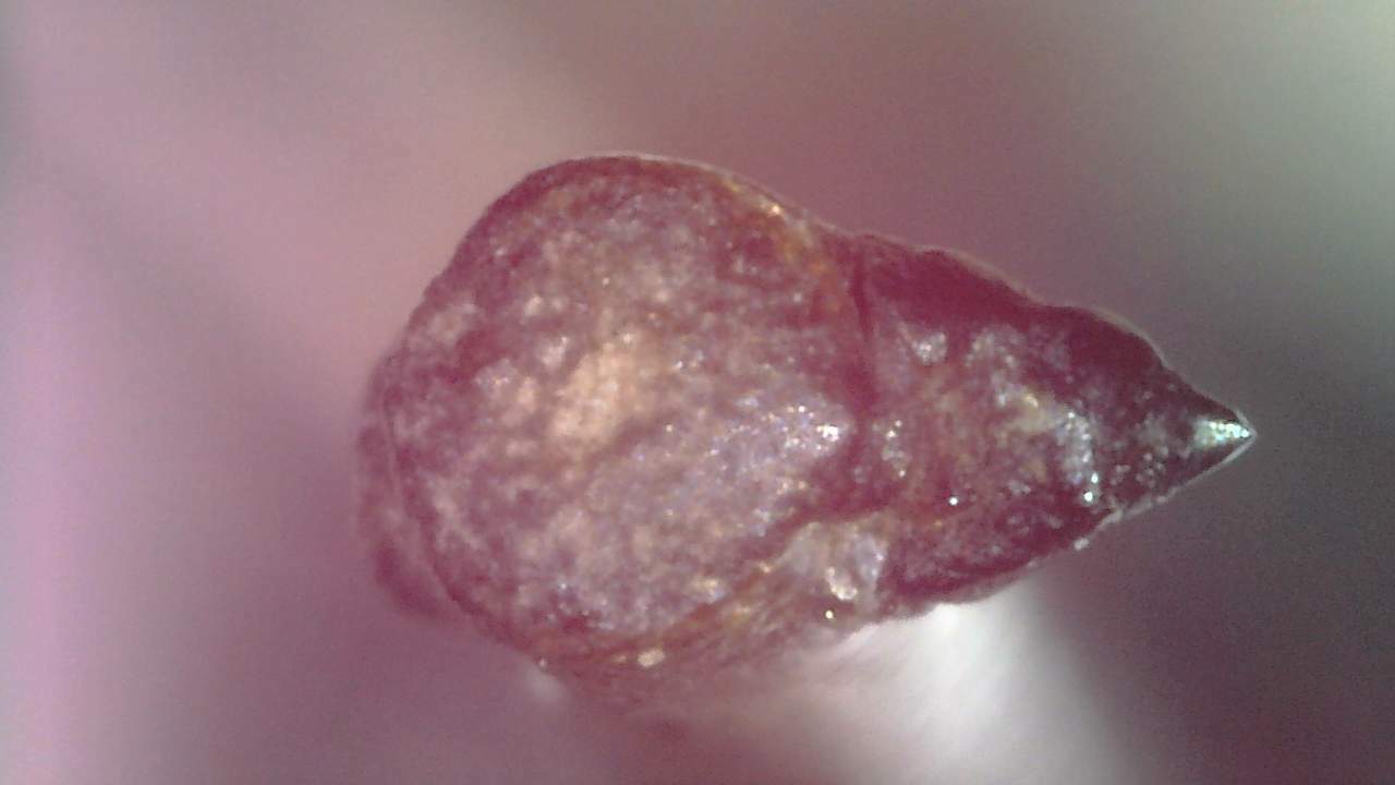

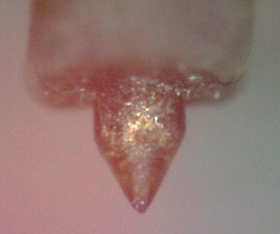

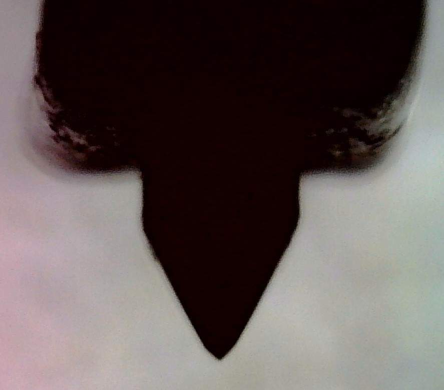

redpepper Inviato 27 Dicembre 2021 Condividi Inviato 27 Dicembre 2021 https://shure-content-files.s3.us-east-2.amazonaws.com/KnowledgeBaseFiles/worn-stylus-evaluation-with-examples.pdf https://service.shure.com/s/article/stylus-wear-and-record-wear?language=en_US Un paio di link al sito Shure, nel secondo hanno analizzato lo sporco che si raccoglie sulla puntina il 35 % è polvere di diamante. Le foto sotto le prime due sono con illuminazione diversa della stessa puntina, si nota il consumo sul lato destro appiattito indice di un antiskating basso, in effetti il braccio permette un massimo di 1,5 grammi di setting di antiskating il peso a cui lavorava 1,8 grammi circa 600 ore una MP110 Nagaoka ( nel loro sito danno un degrado sonoro dopo 200 ore). La seconda è una vecchia AT completamente andata era montata su un giradischi che ho comprato usato, l'ho solo provata e poi tolta perchè faceva pena. 14 minuti fa, oscilloscopio ha scritto: forse centinaia di ore si riferisce alle puntine in zaffiro, mi pare strano che quelle in diamante possano avere usura così precoce se settate correttamente. Le puntine in zaffiro durano 150 ore a 300 sparisce proprio la puntina. Le puntine si consumano almeno a me. Link al commento https://melius.club/topic/5859-usura-puntina-giradischi/page/2/#findComment-312410 Condividi su altri siti Altre opzioni di condivisione...
