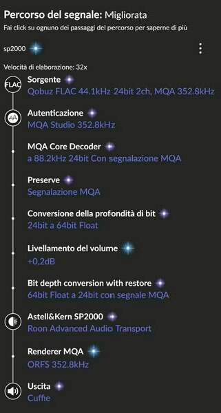

Mi pare assai strano che Paolo riesca ad ascoltarli un quel formato usando Roon, e che nè l’App ufficiale di Qobuz nè altre App, famose perché ancor prima di Roon hanno “appoggiato” MQA.

Ecco... quello che mi pare strano è che il portale ufficiale di Qobuz consenta  solo il 24/44, e così i Player da sempre i “più amici” di Qobuz e MQA” come Audirvāna ....
Possobile che Qobuz consenta a Roon quello che non consente a “se stesso”?
Boh, un bel mistero....

@Paolo.68 No, Qobuz non è un “mediatore”, ma il provider, il servizio di streaming! Quindi se Qobuz non ha i “permessi”, non può passare a Roon un file di cui non ha i permessi!
No, qui c’è qualcosa che non torna...
Allora la domanda: ma altri possessori di Roon hanno provato sul loro DAC a far “girare” questi file e a verificare in che formato vengono riprodotti? Di questo sarei davvero curioso...

Detto questo, quando ascolto i file della casa discografica 2L anche a me compare su Audirvana la frequenza FLAC 24/44, ma il display dell'Hegel segnala MQA 24/352. Ed è un gran sentire.
Questo è coerente con quanto dichiarato dalla casa discografica su Facebook, che avevo già postato nell'altro thread:
https://www.facebook.com/2L.music/posts/were-happy-to-announce-that-our-2l-catalogue-is-now-complete-and-up-to-date-with/2826196087415799/
Trad: Siamo lieti di annunciare che il nostro catalogo 2L è ora completo e aggiornato con il servizio Qobuz Music, che trasmette in streaming l'intero MQA a 24 bit dalla nostra frequenza di campionamento di produzione originale. L'applicazione Qobuz riproduce la frequenza di campionamento di base con una risoluzione di 24 bit. Audirvana, SonicStudio Amarra o Roon Labs forniranno il primo unfold a 88.2/96kHz nel software. I consumatori con un DAC abilitato MQA (n.b. che sono in grado di eseguire la decodifica completa di MQA) apprezzeranno la nostra frequenza di campionamento originale, che per la maggior parte dei nostri album è di 352.8kHz.
Questi sono i formati nativi degli album 2L: http://www.2l.no/hires/
Qobuz li riceve in questo formato per scelta della casa discografica, li riproduce come FLAC 24/44 e questo spiega la risoluzione che si legge sul player.
Solo nel caso si possieda un DAC che sia in grado di completare la decodifica completa del file nativo si otterrà la qualità di campionamento originale
N.B. questo avviene non solo con i titoli della casa 2L, mi è capitato anche in altri casi (rari) di riscontrare MQA sul display dell'amplificatore riproducendo Qobuz e su questo argomento si possono trovare discussioni su altri forum:

@Aless Grazie a te per gli spunti, le riflessioni e sopratutto le note tecniche ben spiegate nel tuo lungo post.
Cercherò di approfondire e di provare anche a casa mia, ma rimane abbastanza misterioso un insieme di cose:
1) Perché Qobuz non segnali che il file 2 L è MQA (MQA è marchio registrato e deve obbligatoriamente comparire col suo simbolino se il file è MQA.
2) Perché Audirvāna non esegue il “solito spacchettamento” del file fino a formato 24/96 come invece avviene usando il file di Tidal.
Con il DAC Yggdrasyll, non MQA, usando Audirvāna e Tidal in genere ottengo un file, segnalato come MQA, che è spacchettato fino a 24/96
3) Perché
4 ore fa, Aless ha scritto:
L'unfolding migliore e più completo si ottiene quando il prodotto apre il file MQA compresso tre volte e offre la massima qualità del suono possibile
Spacchettando 3 volte 44 KHz si ottiene 176 KHz, e non 382!
4) Perché sul DAC Berkeley Reference, MQA compatibile, quel file suoni sempre in 24/44 senza far accendere la scritta MQA.
Boh, un mistero!
Di fatto però i file 2L suonano meglio in formato nativo, e su HRA appunto si ascoltano come file 24/192, che in formato MQA....
L’ho già detto, non ci perderò il sonno... ma quando non capisco qualcosa... mi ci incaponisco...

Perché Audirvāna importa da Tidal i file 2L come fossero MQA a 24/192 o oltre, e il “povero Yggdrasyll” li legge come file 24/96.... con un suono bello, molto bello, e certamente superiore al CD... ma lievemente inferiore al suono degli stessi file in formato integro, 24/192, disponibili sul sito HRA (per chiarire, io sono abbonato per lo streaming a Qobuz, a Tidal e a HRA).
Misteriosamente però sembra che i file 2 L di Qobuz siano file HiRes integri, cioè non MQA, in formato 24/44, e così li legge Audirvāna su entrambi i miei DAC, sia l’Yggy non certificato che il Berkeley certificato MQA.
E per questo motivo ho aperto questa discussione....
Spero di essermi spiegato...
