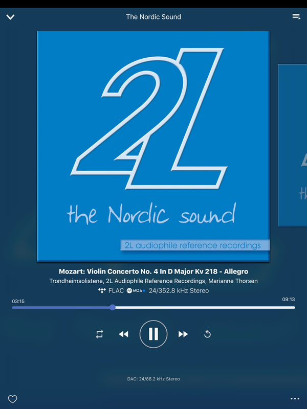

Aless Inviato 5 Gennaio 2022 Condividi Inviato 5 Gennaio 2022 40 minuti fa, SimoTocca ha scritto: 1) Lo spacchettamento dei dati MQA viene fatto dalle App o dai Player che sono ufficialmente compatibili con MQA (Tidal, per es per le App, e Roon e Audirvāna per es. fra i player) fino a un massimo di risoluzione 24/96. Il DAC riceve i dati in questo formato e quindi non importa che sia MQA compatibile per riprodurre il file MQA, basta lo riceva da App o Player che abbia già eseguito lo “spacchettamento”. 2) Oltre questa risoluzione un DAC non MQA non va, perché l'ultimo spacchettamento, in caso di file 24/176 o 24/192 o oltre, avviene solo su DAC certificati MQA. 3) Su un DAC non certificato i file 24/176 o 24/192 sono resi rispettivamente come 24/88 o 24/96. Il consorzio MQA parlava di questo ultimo spacchettamento su un DAC certificato come qualcosa di “più esoterico”, come se in ogni caso si aggiungesse qualcosa anche per i file a 24/88 o 24/96, già spacchettati al massimo della risoluzione da Roon o Audirvāna. Questa cosa sinceramente io non l’ho mai percepita, confrontando il relativamente economico Yggdrasyll non MQA al ben più costoso Berkeley Reference certificato MQA. Difatti: the Alpha DAC Reference Series 2 MQA isn’t a full MQA decoder. Rather, it is an MQA renderer that performs the second stage of MQA decoding Link al commento https://melius.club/topic/5921-album-in-formato-mqa-su-qobuz/page/2/#findComment-322409 Condividi su altri siti Altre opzioni di condivisione...
SimoTocca Inviato 5 Gennaio 2022 Autore Condividi Inviato 5 Gennaio 2022 1 ora fa, Aless ha scritto: Difatti: the Alpha DAC Reference Series 2 MQA isn’t a full MQA decoder. Rather, it is an MQA renderer that performs the second stage of MQA decoding Verissimo... ma essendo Audirvāna un Player MQA fa sì che l’intero spacchettamento si compia comunque.... Mi pare che questo screen shot sia esplicativo in questo senso... Link al commento https://melius.club/topic/5921-album-in-formato-mqa-su-qobuz/page/2/#findComment-322588 Condividi su altri siti Altre opzioni di condivisione...
Aless Inviato 5 Gennaio 2022 Condividi Inviato 5 Gennaio 2022 Il 3/1/2022 at 15:29, Aless ha scritto: Decodifica di base MQA Questo è quando la decodifica del segnale viene eseguita nel player (Audirvana e Roon). Questi player eseguono l'unfolding del file MQA una volta e producono un segnale "superiore alla qualità CD", 88,2 kHz o 96 kHz. non è il player che fa la decodifica completa. Solo un DAC che è in grado di elaborare i passaggi successivi consente di riprodurre un file MQA bit perfect E lancio un sasso nello stagno dei detrattori dello standard MQA: avete controllato le funzioni del vostro DAC prima di esprimere giudizi? Per ricevere altri pareri questa discussione dovrebbe essere spostata su Computer Audio... Link al commento https://melius.club/topic/5921-album-in-formato-mqa-su-qobuz/page/2/#findComment-322705 Condividi su altri siti Altre opzioni di condivisione...
SimoTocca Inviato 5 Gennaio 2022 Autore Condividi Inviato 5 Gennaio 2022 10 ore fa, Aless ha scritto: non è il player che fa la decodifica completa D’accordissimo, è quanto ho scritto io del,resto! Ma un Player MQA + DAC renderer MQA compiono lo spacchettamento completo! Io solo detto, come fruitore anche dei file MQA della prima ora, che una volta fatto il “primo spacchettamento” a livello di Player, dal punto di vista audio mi pare che il DAC MQA aggiunga assai poco alla qualità audio,., È vero, questa discussione è forse più pertinente al Computer Audio... ma si stava parlando di Qobuz e della musica della casa 2 L... e quindi l’ho messa qui perché aveva una certa attinenza anche qui... ma si può anche spostare, neh? 😉 Link al commento https://melius.club/topic/5921-album-in-formato-mqa-su-qobuz/page/2/#findComment-323655 Condividi su altri siti Altre opzioni di condivisione...
