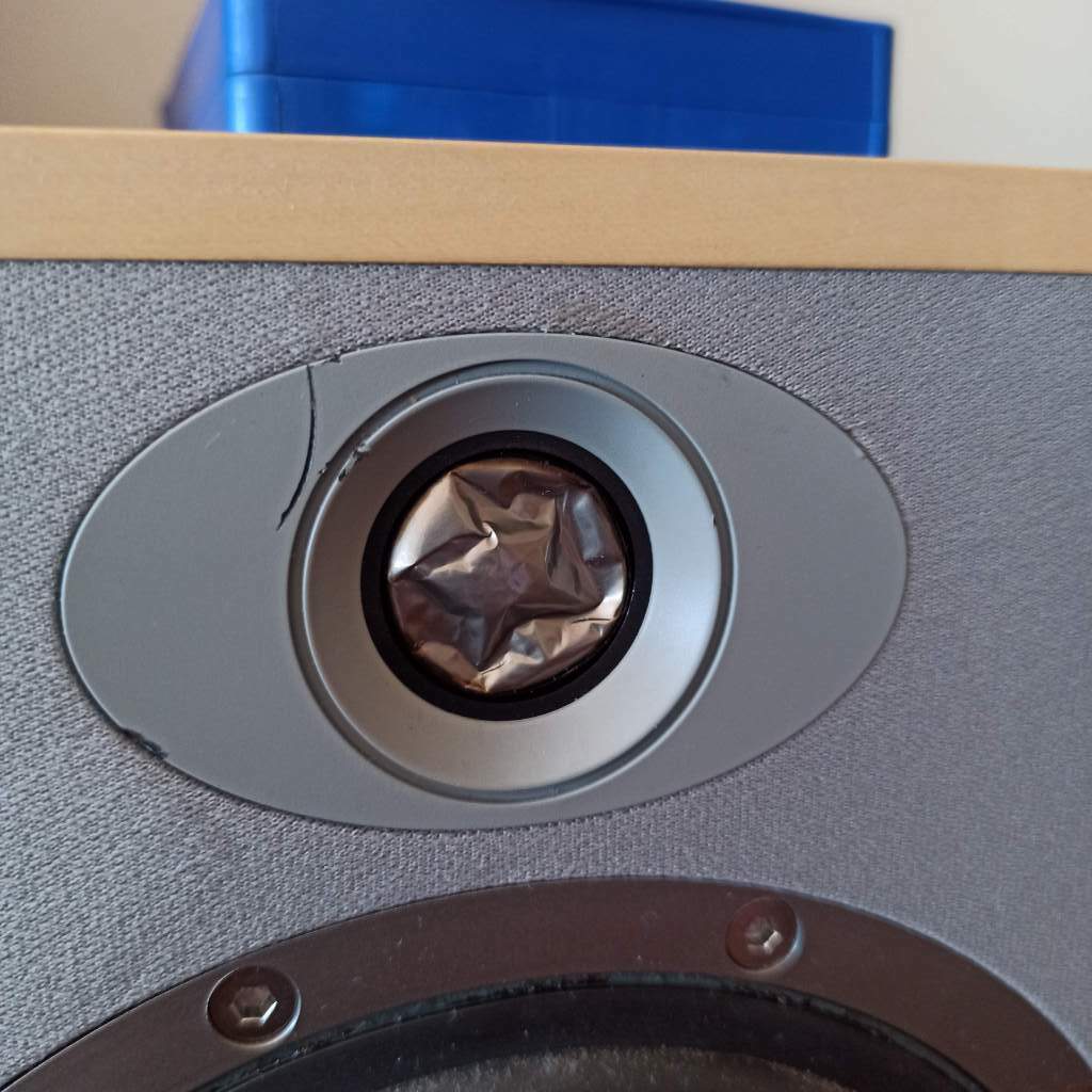

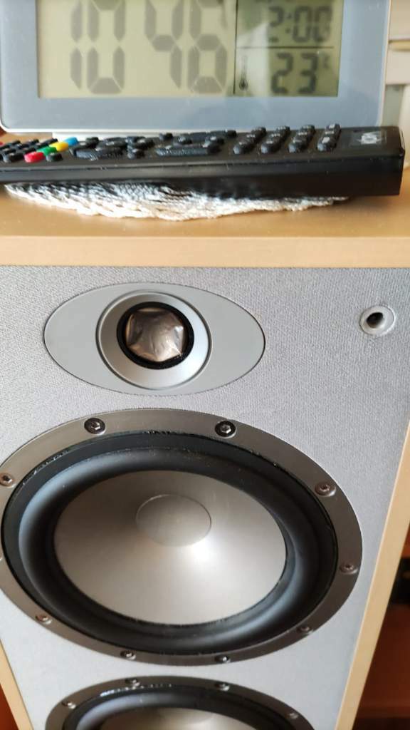

Oste onesto Inviato 31 Dicembre 2021 Condividi Inviato 31 Dicembre 2021 La mia bellissima nipotina ha fatto proprio un bel lavoro completo su entrambi i tweeter delle Tannoy Sensys 2 di mio fratello. Qualche idea per ripristinarli? Se volessi smontarli come procedere? Non vedo viti. Link al commento https://melius.club/topic/5942-tweeter-e-manine-piccine-piccine/ Condividi su altri siti Altre opzioni di condivisione...
corrado Inviato 31 Dicembre 2021 Condividi Inviato 31 Dicembre 2021 Forse togliendo un woofer e infilando la mano il tweeter si svita rispetto alla flangia, prova anche a smontare la morsettiera e vedi se si intravede il sistema di fissaggio. 1 Link al commento https://melius.club/topic/5942-tweeter-e-manine-piccine-piccine/#findComment-316674 Condividi su altri siti Altre opzioni di condivisione...
corrado Inviato 31 Dicembre 2021 Condividi Inviato 31 Dicembre 2021 Anni fa avevo dei diffusori Infinity e il tweeter era fissato alla flangia con un sistema a baionetta, un quarto di giro e il tweeter veniva via. Link al commento https://melius.club/topic/5942-tweeter-e-manine-piccine-piccine/#findComment-316679 Condividi su altri siti Altre opzioni di condivisione...
Oste onesto Inviato 31 Dicembre 2021 Autore Condividi Inviato 31 Dicembre 2021 @corrado grazie, allo smontaggio del woofer ci avevo pensato anch'io, ma speravo ci fosse un qualche sistema ad incastro. La morsettiera è troppo lontana essendo delle floorstanding. Se riesco a smontarli, la cupolina si riesce a spingerla dal retro? Link al commento https://melius.club/topic/5942-tweeter-e-manine-piccine-piccine/#findComment-316685 Condividi su altri siti Altre opzioni di condivisione...
corrado Inviato 31 Dicembre 2021 Condividi Inviato 31 Dicembre 2021 Andrebbe smontato chiaramente anche il supporto della bobina/cupola per poter accedere al retro, si dovrebbe riuscire a dargli più o meno la forma originale. Dico più o meno perché la cupola mi sembra metallica e se le pieghe sono decise come sembra dalla foto rimarranno inevitabilmente dei segni che comunque non dovrebbero compromettere il normale funzionamento. Durante lo smontaggio fate attenzione nel caso sia presente del ferrofluido nel traferro. 1 Link al commento https://melius.club/topic/5942-tweeter-e-manine-piccine-piccine/#findComment-316698 Condividi su altri siti Altre opzioni di condivisione...
Oste onesto Inviato 31 Dicembre 2021 Autore Condividi Inviato 31 Dicembre 2021 @corrado ok, intanto cerco di capire come smontare i tweeter, poi vedrò come sono fissate le cupole. Nel caso le porterà in assistenza, ma gli hanno chiesto 70 euro a tweeter, che a me sembra un po' troppo. Link al commento https://melius.club/topic/5942-tweeter-e-manine-piccine-piccine/#findComment-316727 Condividi su altri siti Altre opzioni di condivisione...

rictrip Inviato 31 Dicembre 2021 Condividi Inviato 31 Dicembre 2021 Ho avuto lo stesso problema con le SHL5+.. risolto usando il nastro adesivo comune, è rimasto qualche segno visibile solo da molto molto vicino, ma nessuna conseguenza sul suono! Link al commento https://melius.club/topic/5942-tweeter-e-manine-piccine-piccine/#findComment-317060 Condividi su altri siti Altre opzioni di condivisione...
corrado Inviato 31 Dicembre 2021 Condividi Inviato 31 Dicembre 2021 1 ora fa, rictrip ha scritto: Ho avuto lo stesso problema con le SHL5+.. Ma non c'è un diffrattore davanti alla cupola? Link al commento https://melius.club/topic/5942-tweeter-e-manine-piccine-piccine/#findComment-317104 Condividi su altri siti Altre opzioni di condivisione...
Moderatori joe845 Inviato 1 Gennaio 2022 Moderatori Condividi Inviato 1 Gennaio 2022 @rictrip concordo. Ma la cosa è delicata assai.. G Link al commento https://melius.club/topic/5942-tweeter-e-manine-piccine-piccine/#findComment-317366 Condividi su altri siti Altre opzioni di condivisione...
rictrip Inviato 1 Gennaio 2022 Condividi Inviato 1 Gennaio 2022 @corrado si scusa.. a me è successo con il supertweeter Link al commento https://melius.club/topic/5942-tweeter-e-manine-piccine-piccine/#findComment-317552 Condividi su altri siti Altre opzioni di condivisione...
rictrip Inviato 1 Gennaio 2022 Condividi Inviato 1 Gennaio 2022 @joe845 infatti prima ho toccato diverse volte la parte adesiva del nastro per ridurre il potere adesivo e poi a poco a poco con una piccola parte ho iniziato a tirarlo fuori Link al commento https://melius.club/topic/5942-tweeter-e-manine-piccine-piccine/#findComment-317557 Condividi su altri siti Altre opzioni di condivisione...
viale249 Inviato 1 Gennaio 2022 Condividi Inviato 1 Gennaio 2022 @Oste onesto è probabile che le viti siano nascoste dalla flangia ellittica: prova a vedere se questa si toglie... 1 Link al commento https://melius.club/topic/5942-tweeter-e-manine-piccine-piccine/#findComment-318293 Condividi su altri siti Altre opzioni di condivisione...
Oste onesto Inviato 1 Gennaio 2022 Autore Condividi Inviato 1 Gennaio 2022 @viale249 domani proverò a fare leva sotto il bordo della flangia (in realtà ci ha già provato mio fratello senza riuscire) oppure a girare il bordino tondo intorno alla cupola. Male che vada smonto il woofer. Link al commento https://melius.club/topic/5942-tweeter-e-manine-piccine-piccine/#findComment-318304 Condividi su altri siti Altre opzioni di condivisione...
