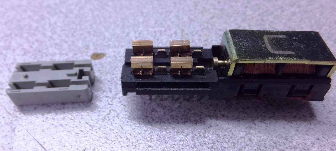

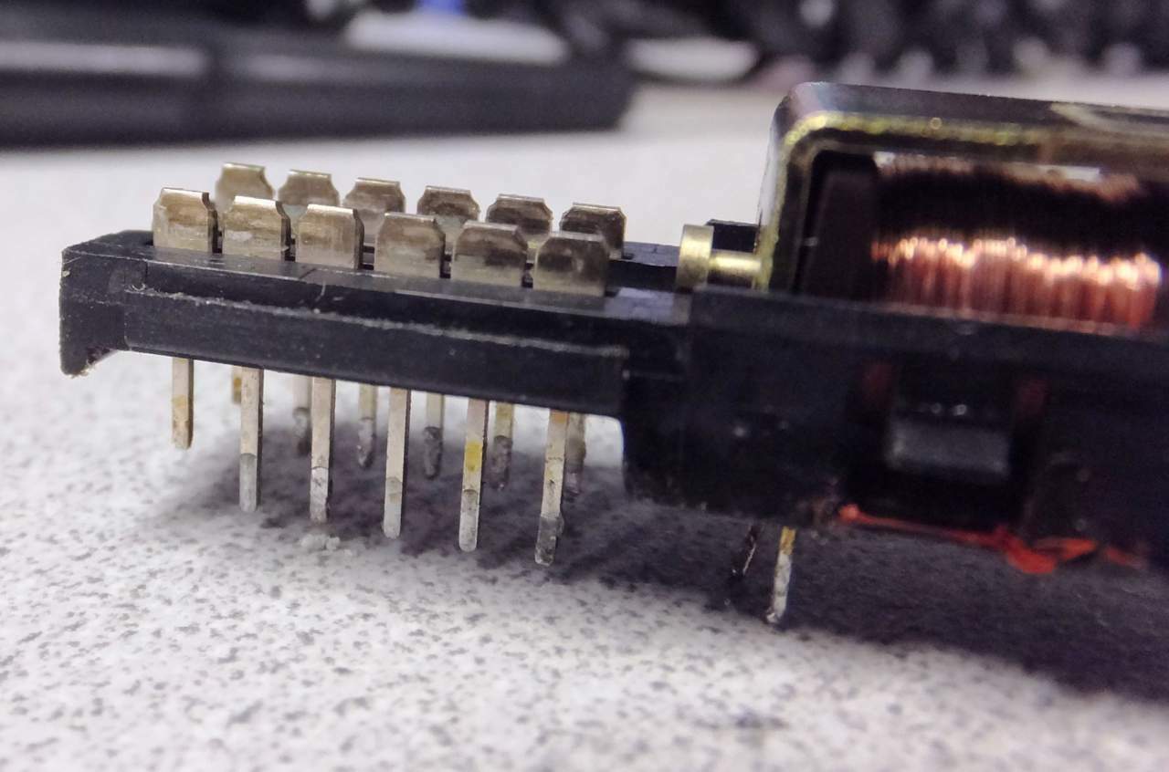

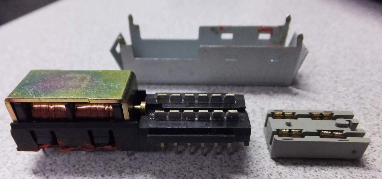

ab1058 Inviato 2 Gennaio 2022 Condividi Inviato 2 Gennaio 2022 l'825 è un bel pre, costruito bene e dalle ottime caratteristiche tecniche e sonore. Tipici difetti, di tutti gli 825: - pulsanti rumorosi ( scricchiolii transitori alla pressione; puoi disossidare quante volte vuoi ma poi tornano ) - commutatore ingressi phono e MM/MC apesso con problemi, falsi contatti oppure guasto. Non è facile da riparare, quindi se non funziona non credere se ti dicono che con una spruzzatina di disossidante si risolve. I commutatori sono come dei relè bistabili ma hanno due bobine e sono custom. Non c'è altro in questo ottimo pre da controllare oltre ai soliti controlli... . Tutto dipende, come al solito, dal prezzo.. ! . Ecco dove sono e come sono costruiti i due elettro commutatori: 1 Link al commento https://melius.club/topic/5945-harman-kardon-hk825/#findComment-319295 Condividi su altri siti Altre opzioni di condivisione...
oscilloscopio Inviato 2 Gennaio 2022 Condividi Inviato 2 Gennaio 2022 @ab1058 Aprendoli come hai fatto tu e carteggiandoli, non si risolve? Link al commento https://melius.club/topic/5945-harman-kardon-hk825/#findComment-319307 Condividi su altri siti Altre opzioni di condivisione...
ab1058 Inviato 2 Gennaio 2022 Condividi Inviato 2 Gennaio 2022 Non carteggiare assolutamente, gomma da cancellare bicolore sul lato blu....Poi perfetto. Per i commutatori dei toni, filtri ecc invece..... ti tieni gli scricchiolii. 1 Link al commento https://melius.club/topic/5945-harman-kardon-hk825/#findComment-319317 Condividi su altri siti Altre opzioni di condivisione...
