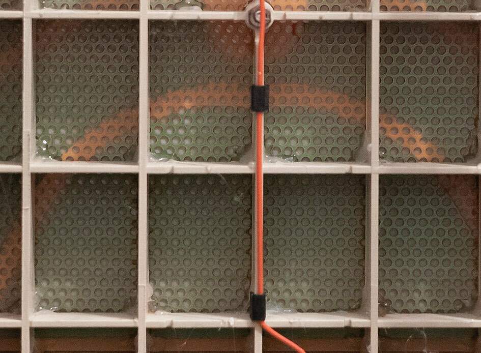

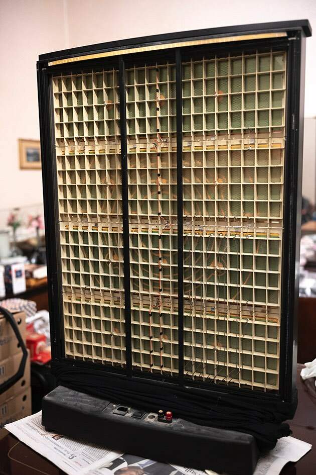

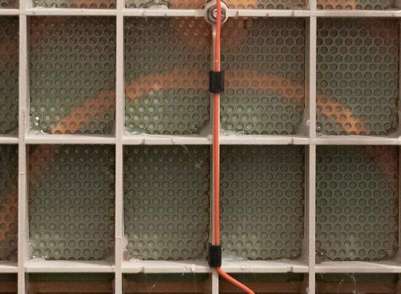

Questo è un messaggio popolare. acusticamente Inviato 1 Gennaio 2022 Questo è un messaggio popolare. Condividi Inviato 1 Gennaio 2022 Questo messaggio è stato riconosciuto da Admin! "Informazioni preziose e documentate. Grazie." acusticamente ha ricevuto il badge Ringraziamento dal Club Dato che quello che avevo pubblicato nel passato è bruciato vorrei riproporre la riparazione delle mie Quad 63, forse utile visto che di esemplari ne girano ancora. Il problema di questi diffusori sta essenzialmente nella colla che unisce i pannelli al telaio. Quando questa si degrada il risultato è che gli statori finiscono per toccare il foglio di Mylar. Questo provoca al minimo qualche crepitio e nella peggiore delle situazioni dei buchi. Nel secondo caso nulla si può fare tranne la sostituzione del pannello mentre nel primo, se ci si ferma in tempo, si può agire. La riparazione consiste nell’incollare di nuovo lo statore al telaio. Nel mio caso, dopo numerosi interventi a distanza di tempo e l’abbandono per sfinimento, ho deciso di incollare tutti i punti (circa 3500 e più) usando una pistola a caldo di quelle piccole. Bisogna lavorare con due mani. La prima tira con delle pinzette per ciglia lo statore al telaio (prendendolo nei piccoli buchi e avendo cura di non entrare al di là del bordo) e l’altra mette il punto di colla sull’angolo. Si aspetta poi qualche secondo in modo che la colla si rapprenda. Un lavoraccio ma alla fine tutto è tornato a funzionare e mi sembra proprio come una volta. Io felicissimo di riascoltare le mie amatissime 63 ! Non è una riparazione difficile ma bisogna avere ovviamente un po’ di manualità e soprattutto molta molta pazienza. . Qui sotto la foto della cassa “smutandata” e di un particolare del pannello con i punti di colla 6 2 Link al commento https://melius.club/topic/5961-la-riparazione-delle-mie-quad-63/ Condividi su altri siti Altre opzioni di condivisione...

acusticamente Inviato 2 Gennaio 2022 Autore Condividi Inviato 2 Gennaio 2022 3 ore fa, Mxcolombo ha scritto: ogni volta che ne smonta una, ne approfitta per ripassare le celle con la colla vinilica Ah scusami, ora ho capito… ripassa le celle non perché siano scollate ma per preservarle nel futuro. Averlo saputo subito come sarebbe andata a finire avrei fatto anche io così i primi anni Link al commento https://melius.club/topic/5961-la-riparazione-delle-mie-quad-63/#findComment-319350 Condividi su altri siti Altre opzioni di condivisione...
Mxcolombo Inviato 2 Gennaio 2022 Condividi Inviato 2 Gennaio 2022 7 minuti fa, acusticamente ha scritto: ripassa le celle non perché siano scollate ma per preservarle nel futuro. @acusticamente Esatto. Link al commento https://melius.club/topic/5961-la-riparazione-delle-mie-quad-63/#findComment-319356 Condividi su altri siti Altre opzioni di condivisione...
